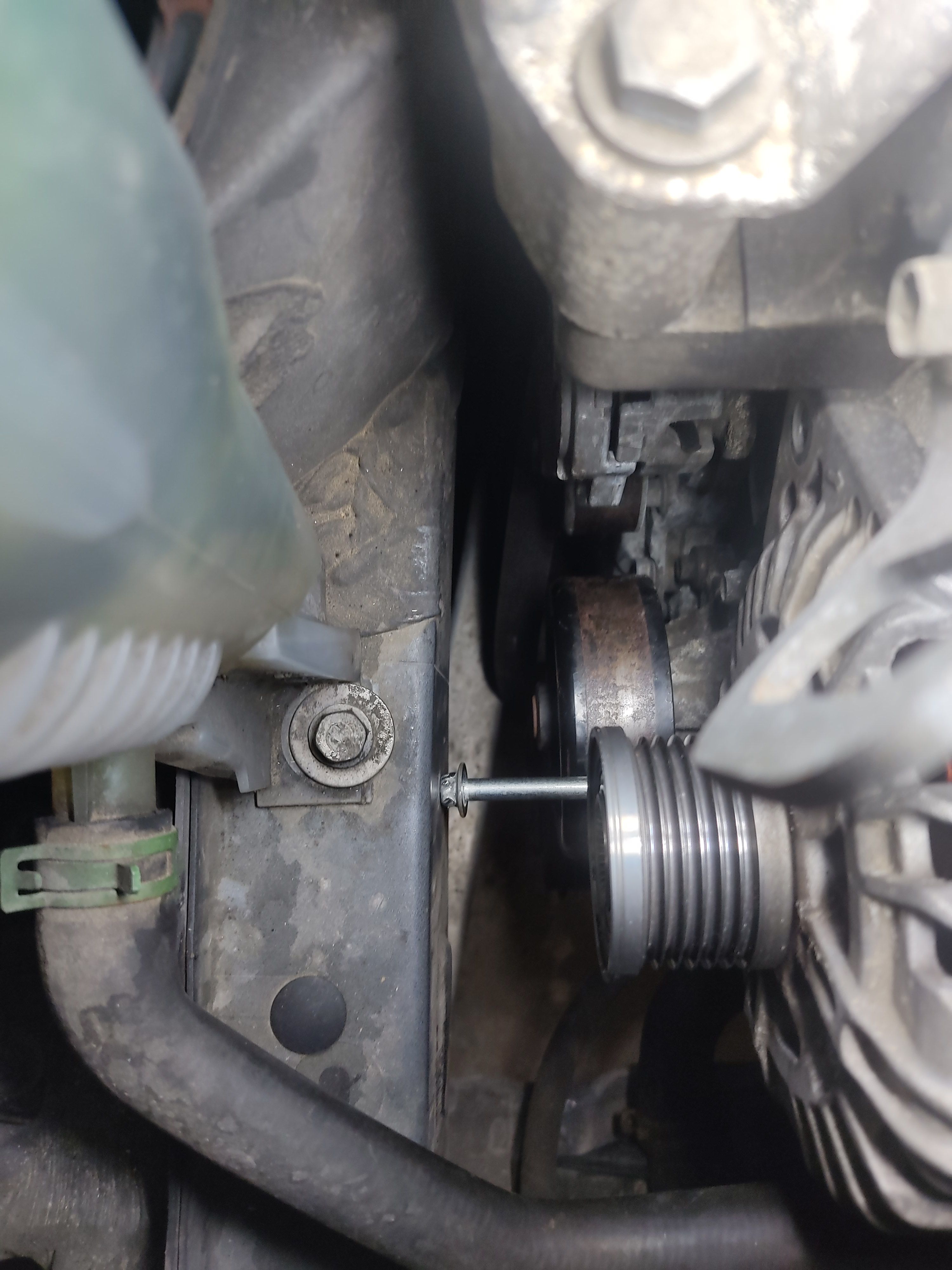

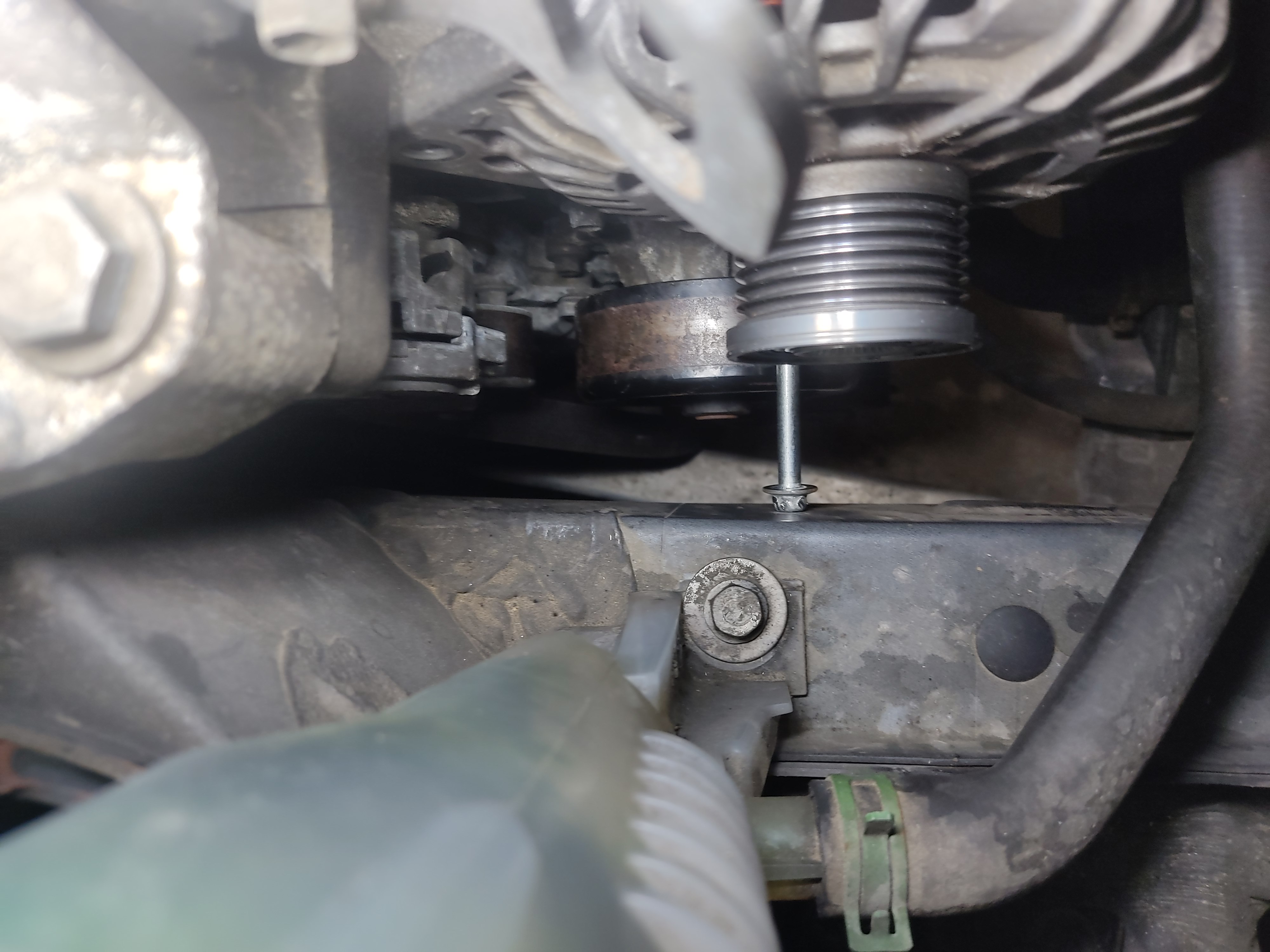

après avoir galéré pendant 3 h hier, foiré la tête de boulon de fixation de l'alternateur de ma lag 2.0 16V (M4R) car super / hyper/ méga serré, j'ai fini par la sortir avec un extracteur hélicoïdal cet aprem.
Mais la plaisanterie ne s'arrête pas là :
Il n'y a pas assez de débattement pour la sortir ...
Il y a une astuce ou faut monter un peu le moteur ? Ça me semble qd même sacrément compliqué pour la simple dépose d'un alternateur qd même.

Normalement le couple de serrage de ces vis est seulement de 25 N.m, c'est l'alternateur d'origine ? As-tu des douilles de qualité ?
Dans le manuel il est seulement indiqué de déposer auparavant le tuyau d'arrivée de carburant et le vase d'expansion.
J'ai l'impression qu'il y a un cache métallique maintenu par une agrafe, devant la vis de fixation du vase d'expansion. Est-ce que ça dégagerait la place pour sortir la vis ? Je n'arrive pas à voir.

Oui, oui, mes douilles sont de qualité.
L'alternateur a été changé par l'ancien proprio. Quant au couple de serrage, on en était loin à mon avis.
Pour l'extraction ultime, j'ai bien dû monter le moteur. Il n'y a rien de démontable pour y arriver.
Et donc, dépose d'une des 2 vis de la biellette anti couple, dépose du support moteur et un coup de cric plus tard, le boulon est enfin dehors.
Le retrait de l'alternateur est coton aussi : faut souquer ferme !
La pose du nouveau, c'est pareil ... Mais pourquoi tout ajuster de la sorte :)
Me reste à trouver des vis neuves car elles ne sont pas belles les anciennes.
Franck
