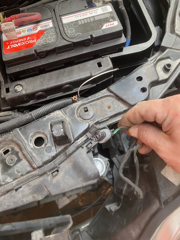

Quand on regarde le faisceau qui porte les connecteurs des projecteurs avant on voit du côté droit (passager) deux connecteurs... c'est facile: un pour chacun des deux connecteurs du projecteur de ce côté. De l'autre côté il y a les homologues de ces connecteurs qui vont aux mêmes endroits sur le projecteur avant gauche (conducteur), facile aussi. Mais il y a aussi un connecteur (à 2 fils) qui se sépare de ce faisceau un peu avant.
Ma question: est-ce que quelqu'un sait où se raccorde ce connecteur? Car je ne trouve pas, c'est balot!!!

Voici une photo du connecteur en question
Voilà, j'espère que ça aidera à situer la chose.

Ce type de connecteur me fait pensé à l'antibrouillard mais aucune certitude.
Les antibrouillards sont connectés donc ce n'est pas ça, merci quand même pour l'idée.

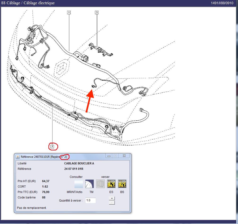

En fouillant j'ai trouvé une image sur laquelle j'ai mis une flèche rouge qui indique ce que je pense être le connecteur dont je parle, j'espère que cela va permettre à quelqu'un de le reconnaître.

Peut-être le connecteur pour le radar du régulateur adaptatif?
J'ai le régulateur de vitesse mais aucun radar à l'avant donc je ne pense pas que ce soit cela. L'image me donne quand même une idée de la zone dans laquelle il faudra que je cherche lorsque j'aurai un peu de temps pour redémonter le bouclier, le phare et quelques trucs afin d'accéder clairement à cette zone. Je regarderai aussi un peu devant le moteur vers là.

Vu la position sur le croquis, peut être la commande de la grille active.
