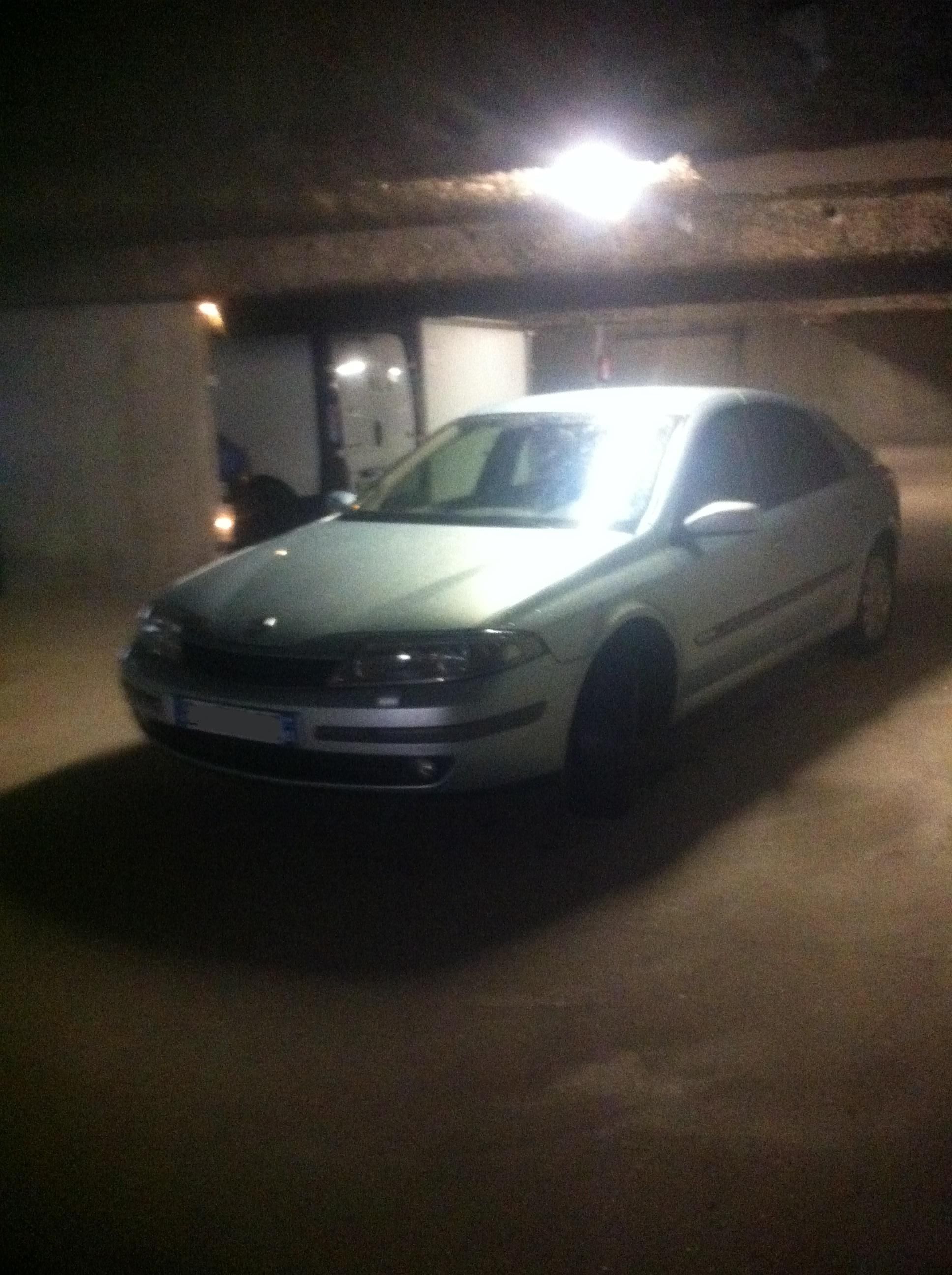

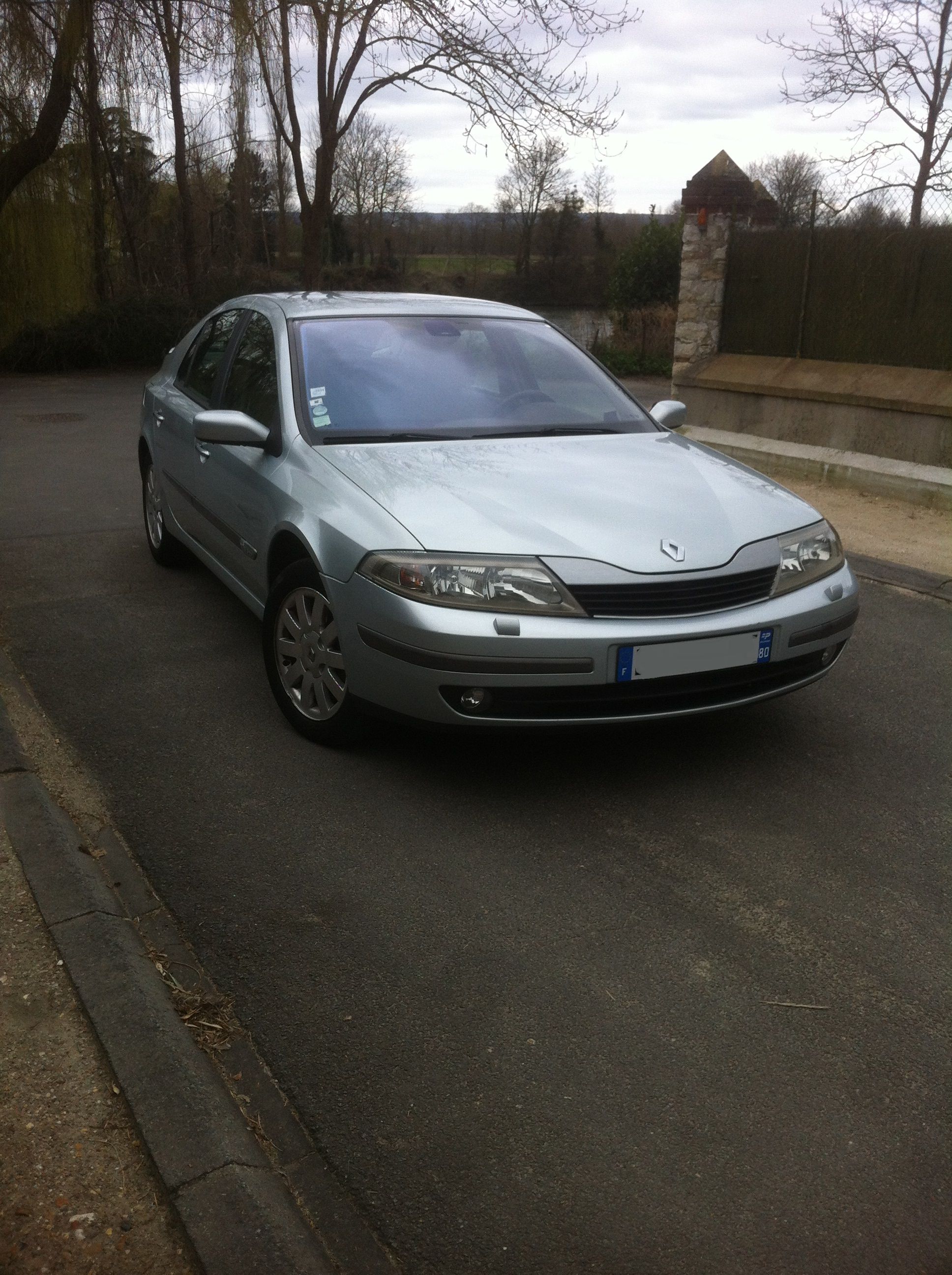

Deux photos quand je l'ai eu (photos de mauvaises qualité...):

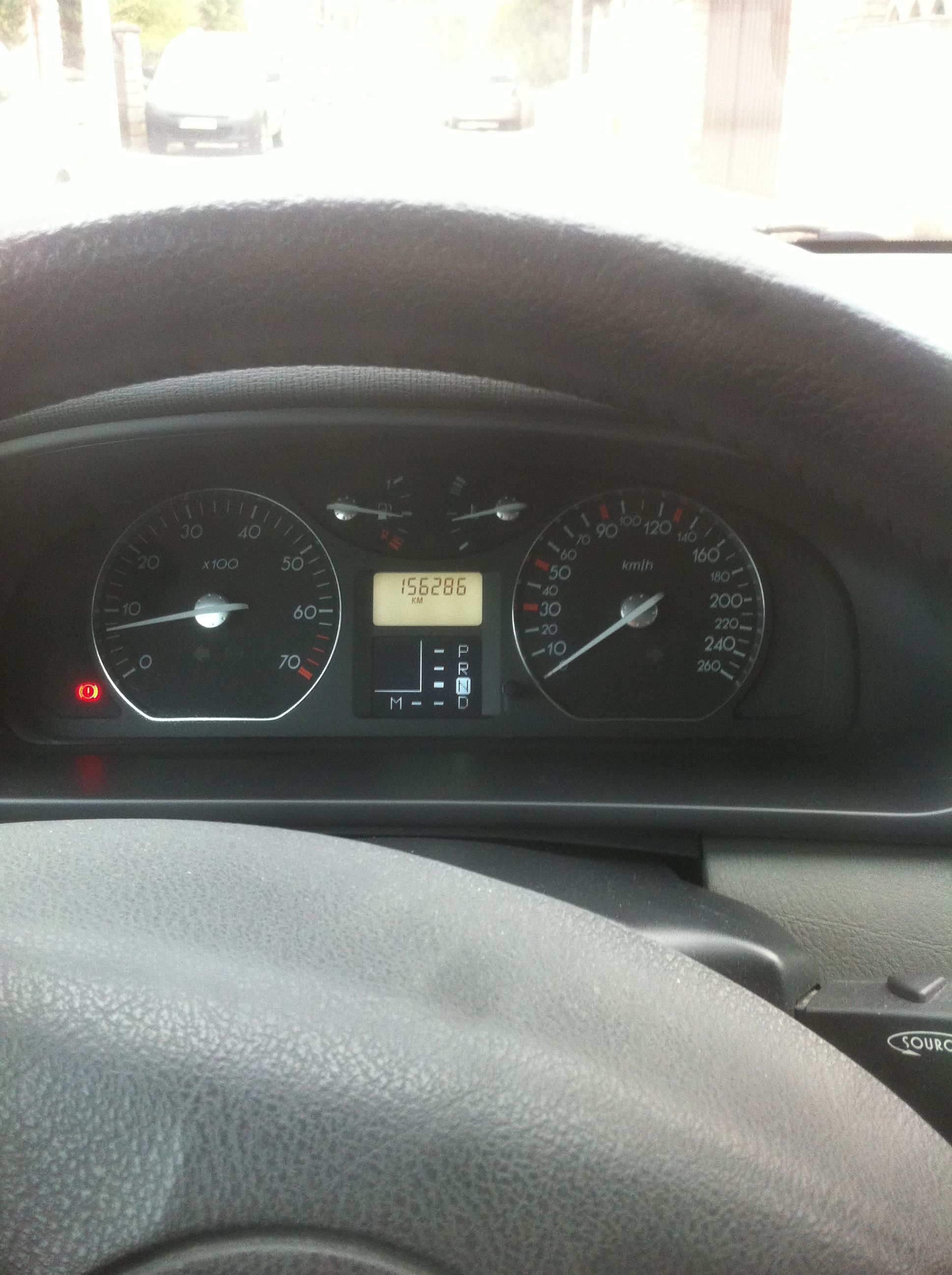

La barre des 156000 kms franchie aujourd'hui et pour fêter ça changement de la poulie damper ;)
Si tout va bien vidange de la boîte auto très prochainement :D

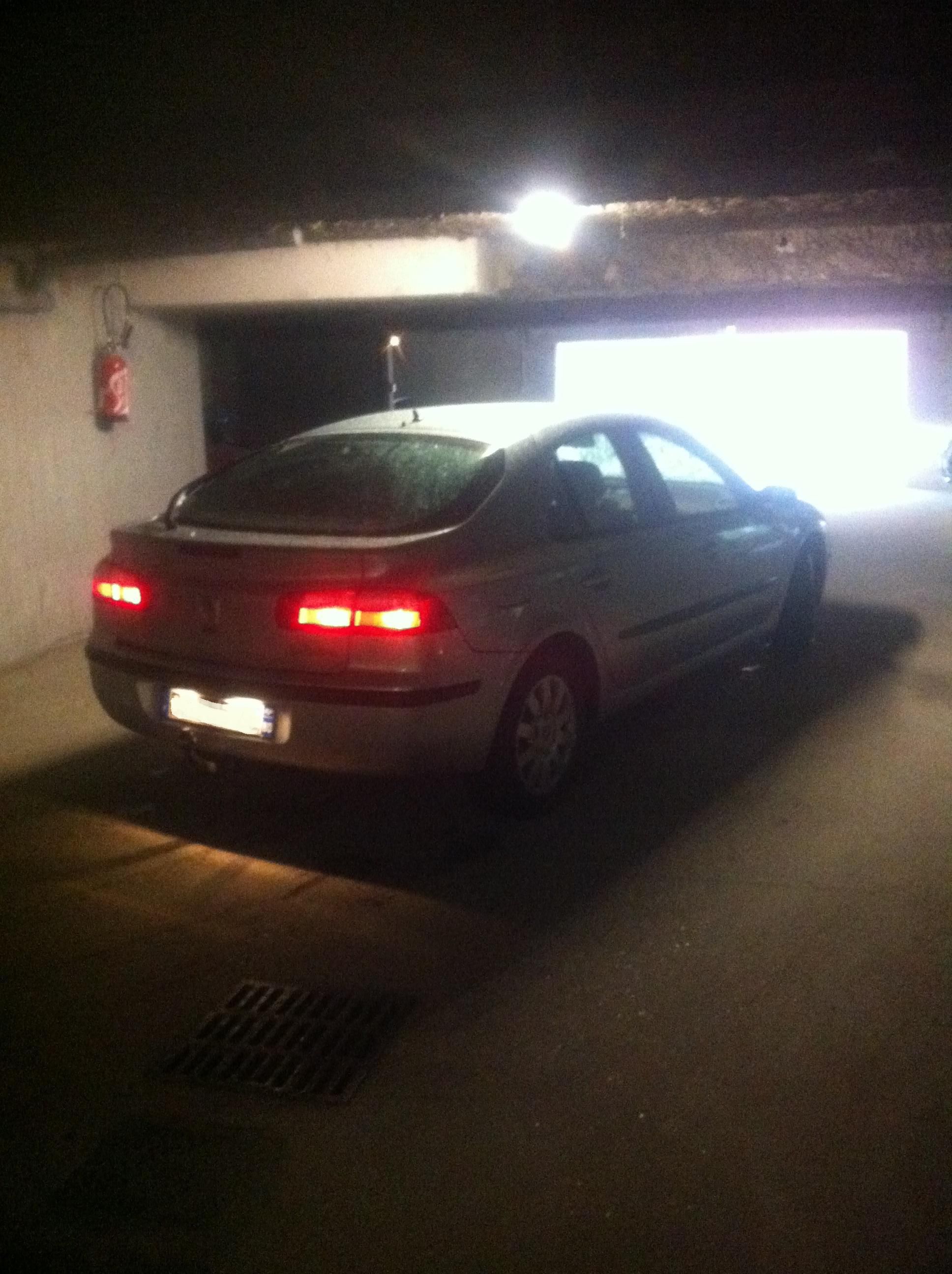

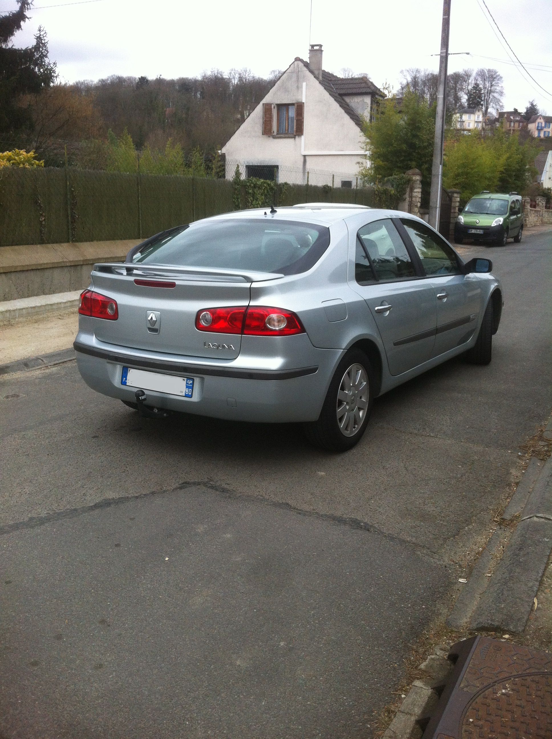

Aujourd'hui quelques photos pour mieux la présenter:
Sinon j'ai voulu commander mes disques de frein, on me demande quel est le diamètre de mes écrous... Une idée car il y aurait deux diamètres...
Ah tiens, c'est des feux arrières de phase 2.
BMW 330xia e92 2007
Message Sam 21 Mar, 2015 20:03
Ouep, je ne valides pas! Je préfère le dessin des phase 1 + l'esprit stock
Je conçois Pedro mais je voulais lui donner un p'tit coup de jeune (au pire j'ai encore ceux d'origine) et ce n'est qu'un faisceau à modifier :wink: .
Et j'ai trouvé l'aileron il n'y a pas longtemps, sur la v6 il aurait dû le monter d'origine!!
Esthétiquement ça restera comme ça mis à part si je trouve un jour des Louxor ou Drénalic à prix raisonnable...
