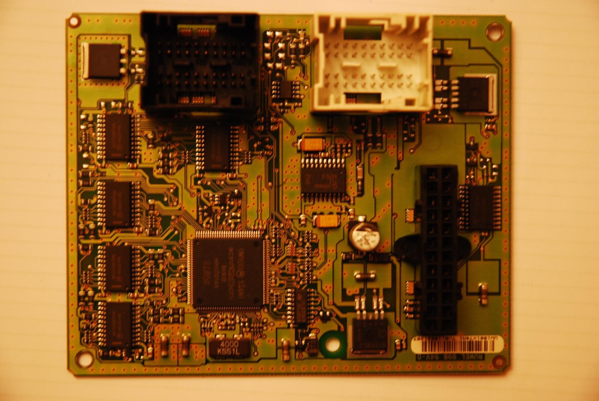

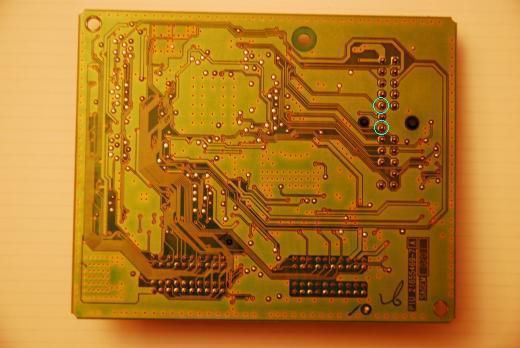

je vous joins des photos (trouvées sur un autre forum) d'une UCH qui avait le même problême mais dont le moteur n'était pas HS. :ouioui:
De visu, elle n'a rien de cramé, et son propriétaire a installé un interrupteur directement sur le moteur pour qu'il fonctionne en continu en cas de pluie. Pas très élégant mais cela permet d'économiser bcp d'argent malgré l'absence des fonctions "confort" comme : allumage par détection de pluie, balayage intermittent etc... :mrgreen:

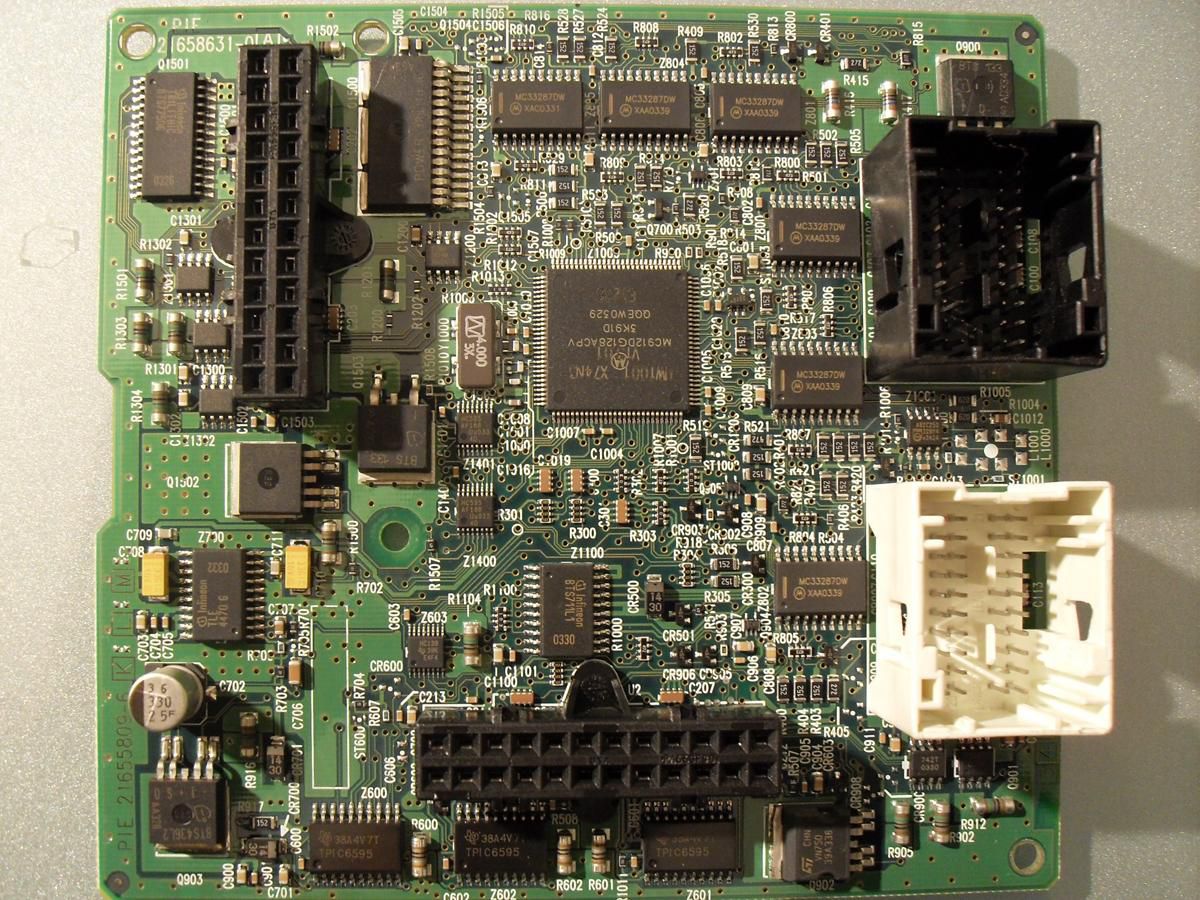

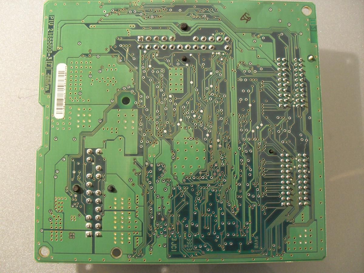

Patrick, tu peux nous faire une photo de ce qui a grillé ?
Si tu veux ,je fais ca ce soir ,mon UCH ne ressemble pas tout a fait a la photo plus haut.
D'ailleurs je n'ai pas la platine relais ,seule la carte electronique.
Mais j'ai beau la regarder a la loupe ,je vois pas de traces de chauffe ou de destruction quelqconque.
Vous finissez par me mettre le doute.Si quelqu'un sait la tester d'ailleurs ,je suis pret a lui envoyer et a participer a d'eventuels frais.
