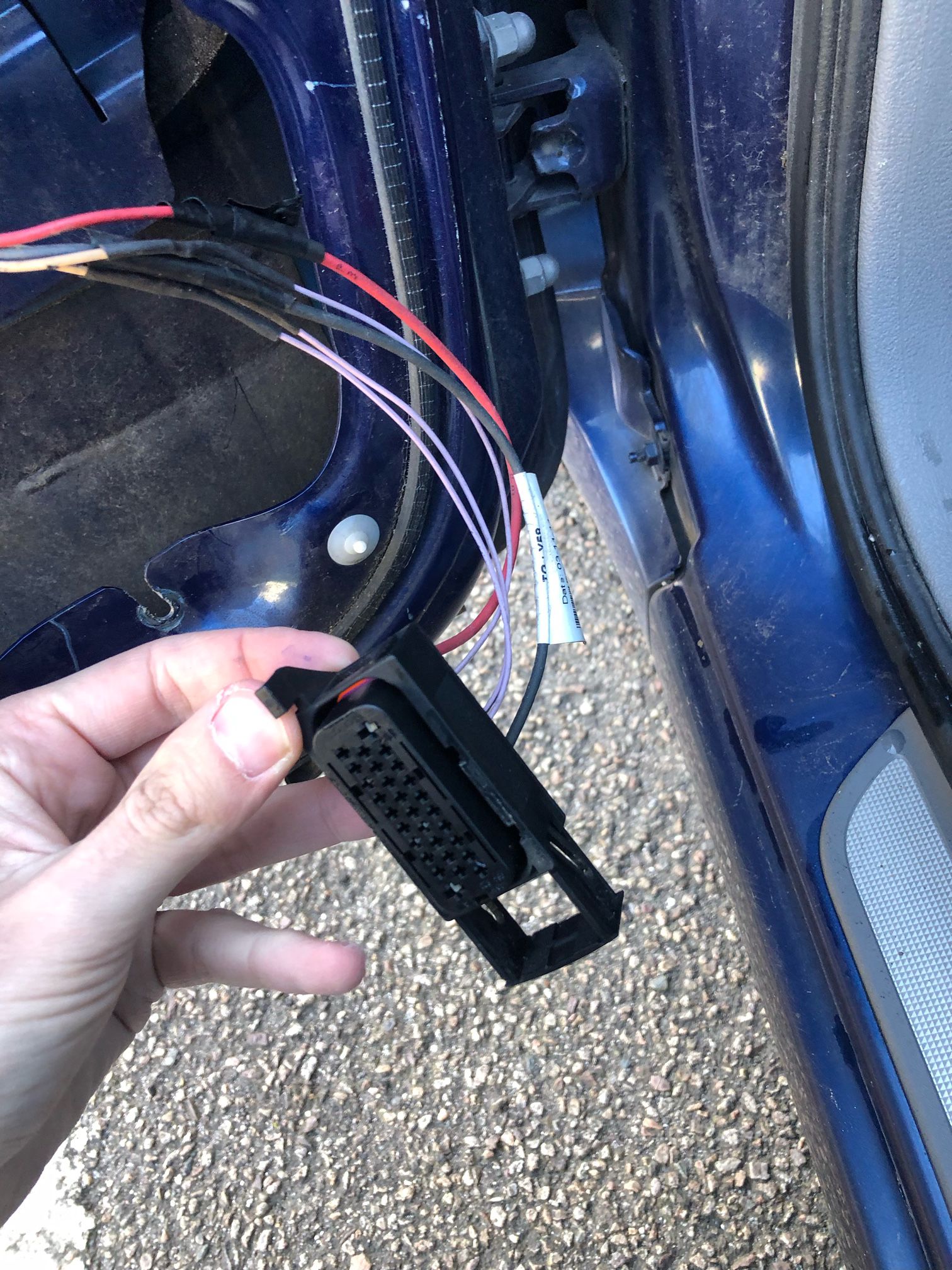

http://images.planeterenault.com/44742/th-image8.jpeg
Et comme vous pouvez le voir, seulement 5 fils sont reliés à cette fiche, et c'est pareil pour toutes les Laguna II et même pareil pour toute la gamme si je ne me trompe pas.

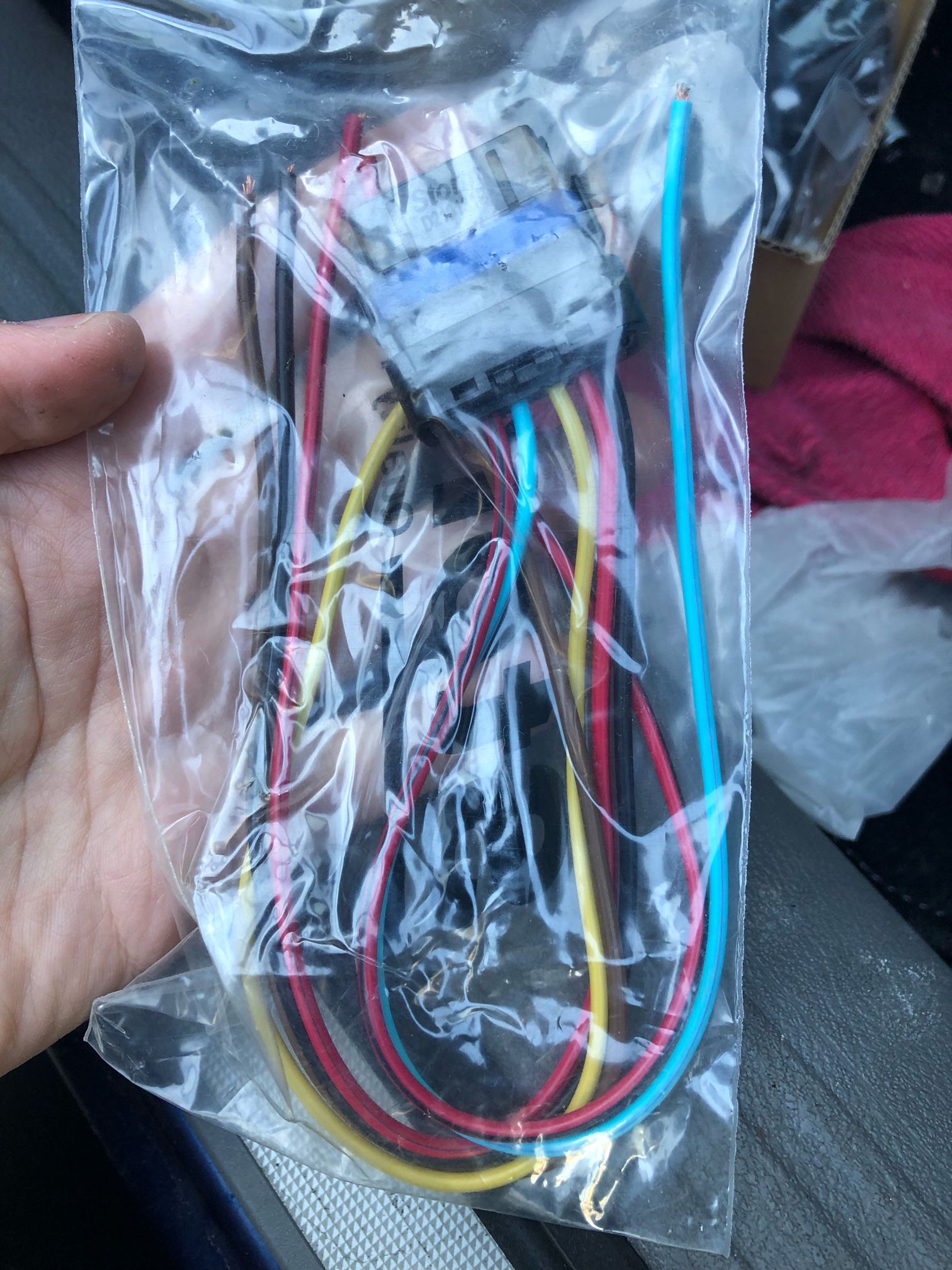

Avat de commencer, il faut vous procurer un faisceau 6 pins, trouvable sur Ebay pour environ 10 euros. Je vous recommende fortement de prendre une fiche avec des fils de couleur différente, que l'on peut fascilement discerner. Il existe des kits avec TEMIC, gaines thermoretractables fournis, c'est comme vous voulez. Pour ma part, j'ai pris un faisceau simple :
