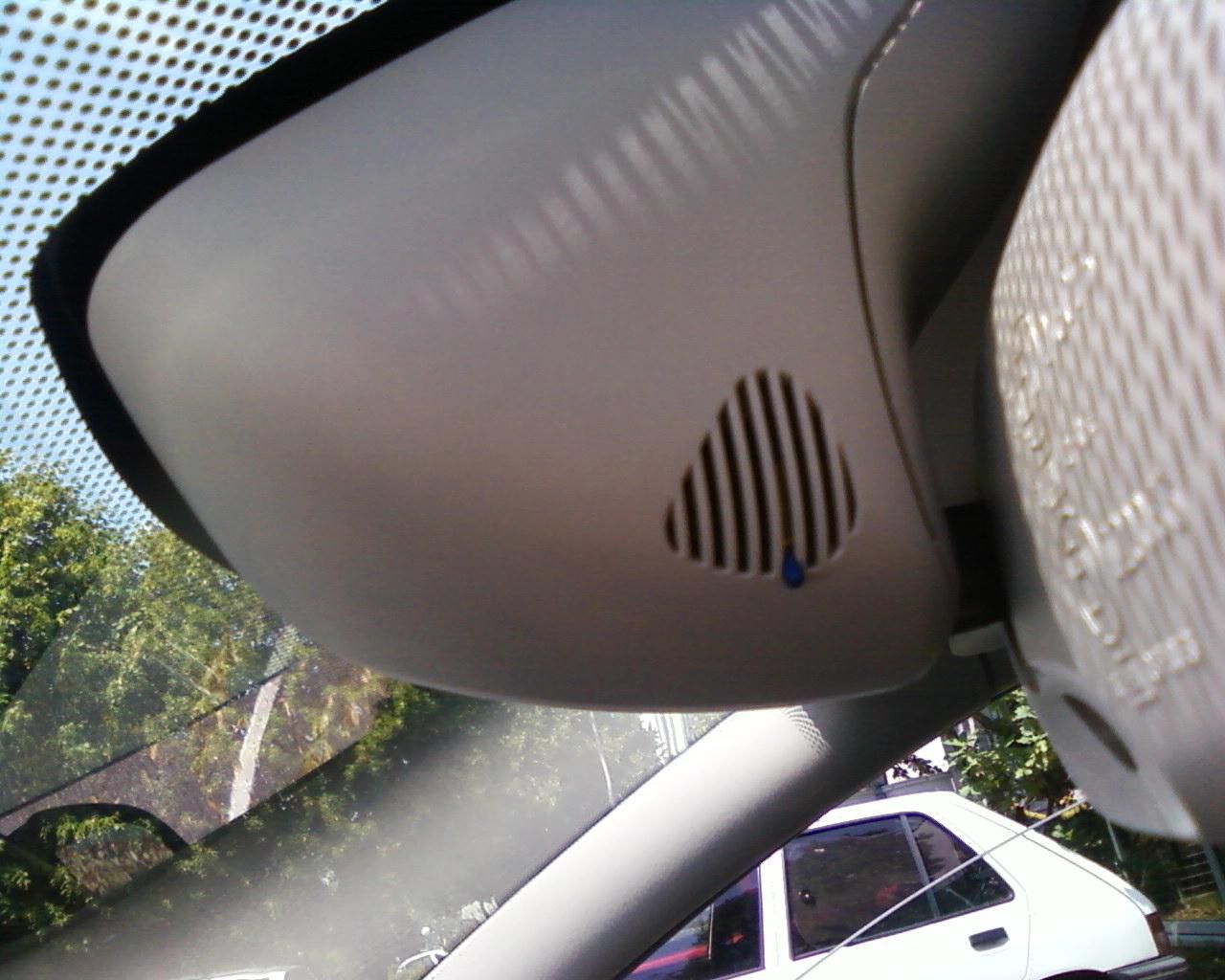

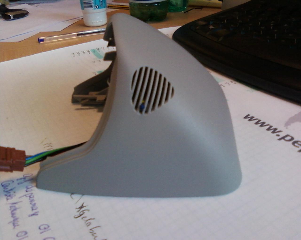

Message Mer 11 Nov, 2009 11:11
Cette discussion parle du bruit venant du rétroviseur intérieur, ce qui ne semble par être votre cas :nonnon:

Toutefois j'ai une question, j'ai un bruit de moteur venant du millieu du tableau (au niveau de la commande de chauffage/clim), et je ne sais pas ce que c'est.
Ce bruit est plutot doux, apparait des que je met le contact, et disparait quand je coupe le moteur, et est indépendant de la climatisation, et du chauffage.
Le bruit ne viendrait pas du rétroviseur intérieur ?
ben je l'ai localisé entre la console de ventilation et l'autoradio,
pour le retroviseur interieur, je suppose que tu parle de celui qui sur le pare brise à l'interieur? ...il n'est pas motorisé?
je vais poser ma question sur la section "problemes tableau de bord", vu que je roule sans ce dernier, peut etre est ce lié :)
Je me demande si ce bruit apparait seulement parcequ'il n'y a pas de tableau de bord, aussi je n'entend pas le bruit des clignotants....

J'ai répondu ce même jour en vous indiquant de regarder vers le rétroviseur intérieur

Bonjour, j'ai enfin réglé le problème et de vibration du rétro de cette manière:
pierrot49 a écrit:
j'ai démonté l'engin en question et voici quelques photos:Démontage du support de retro:
-> Le rond blanc: capteur d'humiditée
-> La petite chose bleu: capteur de température
http://pierrehoffmann.free.fr/voiture/laguna/clim/laguna-2-clim-mturbine-08.jpg
Gros plan de la micro-turbine (elle contient l'aimant qui sert au moteur)
C'est l'axe qu'on voit à droite qui prendrait du jeu ???
http://pierrehoffmann.free.fr/voiture/laguna/clim/laguna-2-clim-mturbine-14.jpghttp://pierrehoffmann.free.fr/voiture/laguna/clim/laguna-2-clim-mturbine-15.jpg
Grand nettoyage, tout ça était plutôt cracra ...
J'ai graissé l'axe du moteur.
Maintenant faut que je trouve pouquoi ça vibre :wink:
<edit>-> J'ai l'impression que c'est la turbine qui vibre dans la coque du coté où elle n'est pas fixé par les torx.
Alors j'ai dessoudé le capteur de température, et fait une rallonge pour le raccorder sur le circuit imprimé. maintenant le capteur dépasse de la coque. Plus de bruit car j'ai retiré l'aimant du moteur.
Voici les photos:
et une fois monté:
