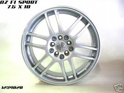

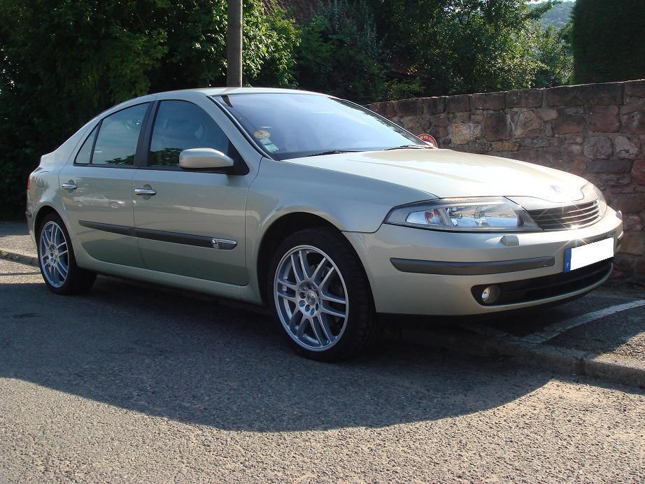

voilà comme promis une photo des jantes.
Je monte des OZ F1 Sport en 18 pouces.
Accessoire d'origine Renault bien entendu.

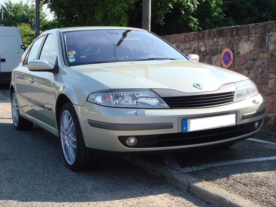

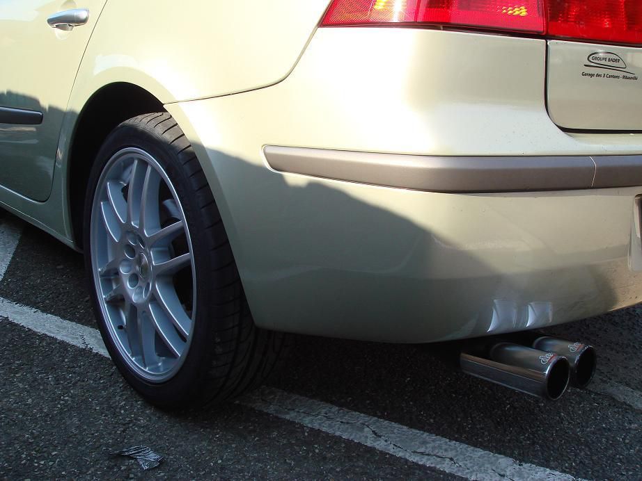

Je suis aller récupér la voiture hier.
Voilà ce que cela donne une fois montées :lol:
jujupilot
laguna III GT dci - jantes 18" Aluett - Boitier reprogrammé 192cv au banc - LED - console centrale carbone -
laguna II 1.9dci 120 - prépa 3 cantons
[boitier Steinbauer PBox - admission directe JR - Pot devil 2x80 - jantes OZ F1 Sport 18"]
https://blogs.planeterenault.com/jujupilot/

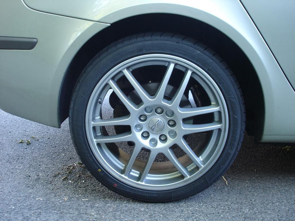

Encore des photos des nouvelles jantes qui sont plus belles et moins chères que les jantes de Lag GT
La tenue de route change du tout au tout avec du 225 à la place du 205 :twisted:
