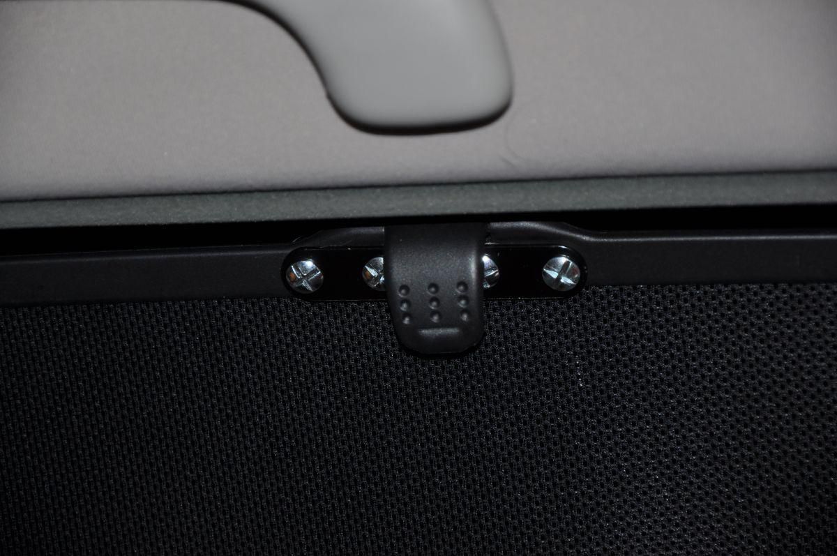

Faute de pouvoir remplacer mon store (voir ci-dessus),
et faute de pouvoir coller (l'effort de l'enrouleur et l'accrochage au centre induisent un couple qui fait travailler la colle en cisaillement sur une faible surface :-/ :ko:
je me suis fait un bricolage maison.....
2 réglettes prépercées chez brico-merlin (0,25 euro pièce), 4 vis de 4, 4 rondelles, 4 écrous et hop !
J'ai percé à 5 les 2 trous "extérieurs" pour que çà passe (l'armature cassée a une géométrie "variable")
et contrepercé les 2 trous intérieurs avec réglette en place à 4 pour que les 2 vis empêchent l'armature de fléchir :idea:
Pas invisible, mais si vous trouvez de la vis noire avec les écrous idem, c'est nickel!

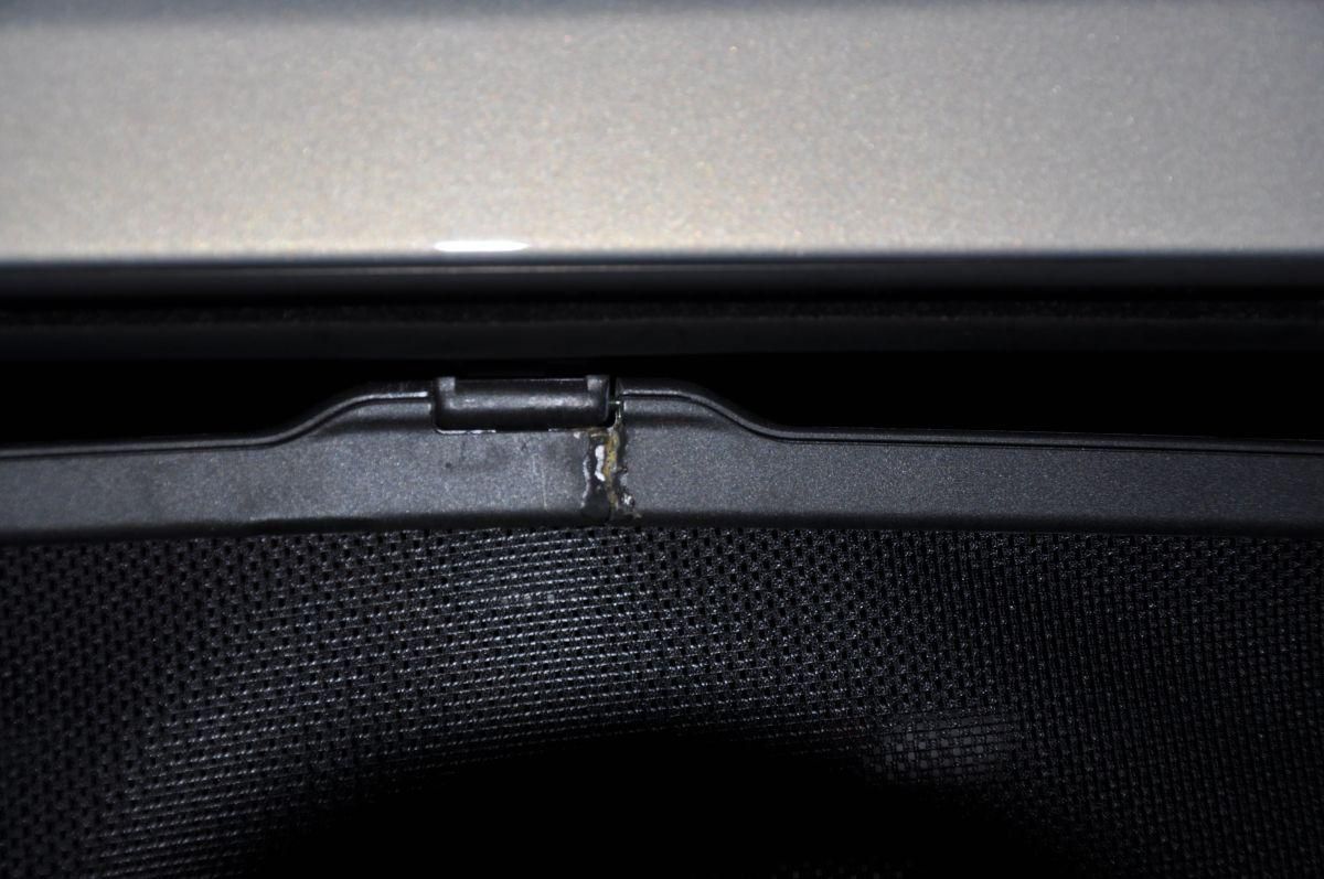

Voila mon soucis: j'ai fait l acquisition d'une laguna 2 de 2004 et,
chez moi c'est le "crochet" qui semble cassé, je veux dire qu'il m'est impossible de retenir le store levé...
Un semblant de patte en acier dépasse très légèrement du joint de portière, mais pas assez pour y riveter un crochet maison...
Je n'arrive pas à trouver une autre laguna pour "inspecter" l'intallation d'origine .
auriez vous dans votre base ^^ une photo du système svp ?
