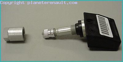

Les anneaux de couleur sont sur les valves.
Démonter les capteurs pour les repositionner veut dire qu'il faut démonter les valves.
2.0 dCi inside.
Démonter les capteurs pour les repositionner veut dire qu'il faut démonter les valves. [/quote]
ProV1, T'es sur qu'il suffit de demonter la valve et de la monter a la position correcte? Le cepteur il est incorpore sur la valve si j'ai bien compris?
Laguna II 1.9 dci (120), 2003. finition Privilege
Message Ven 14 Mar, 2008 16:03
:ouioui:

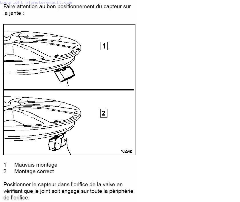

Voilà à quoi ressemble le système :
2.0 dCi inside.
