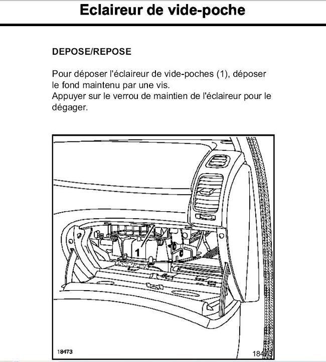

Pour changer l'ampoule de la boite a gant, j'espère qu'il faut pas démonter le tableau de bord :crazy:
Renault Laguna II.1 Estate 1.9 dCi 120ch Privilège 2002 70 000 km
Message Dim 26 Oct, 2008 14:10
@fst75 => Cadeau! :wink:
