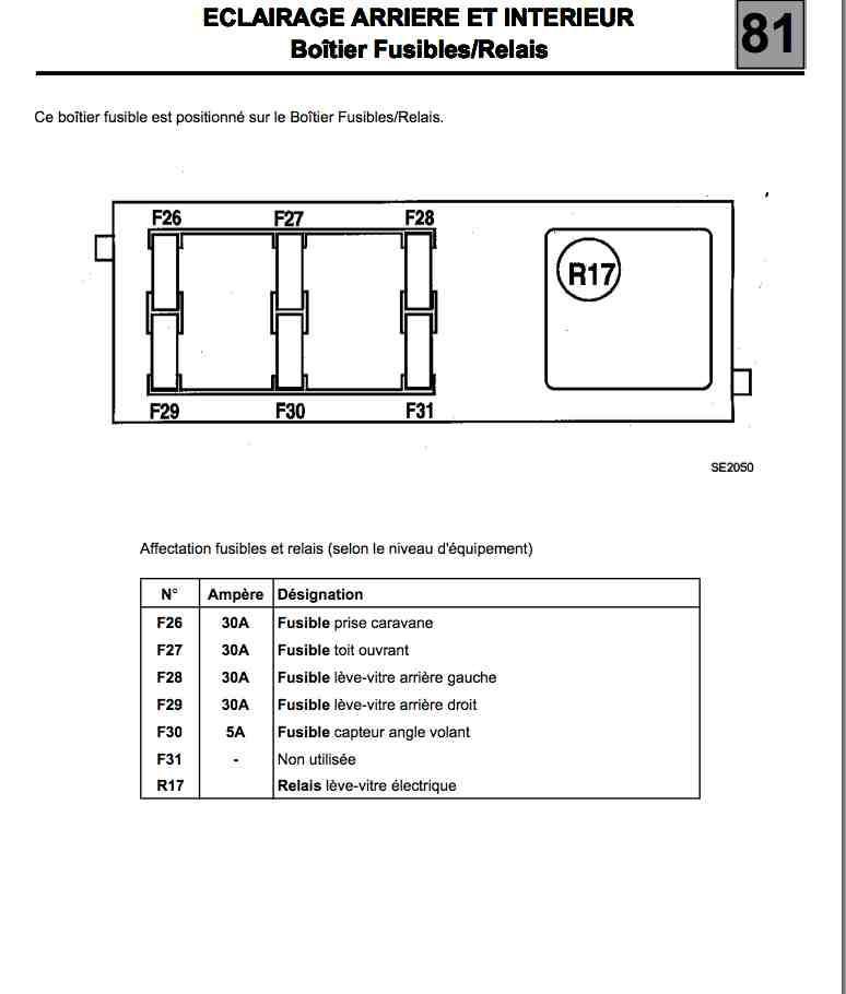

Selon ma doc. :
Ce boîtier se situe dans l'habitacle au dessus de l'unité
centrale électrique habitacle côté conducteur
Il comprend 6 fusibles et un relais.
Fusible concerné : F27 (30 A)
Message Ven 21 Jan, 2011 16:01
Merci bf,
Donc ce fusible ne se trouve pas dans la boite à fusible avec les VE, lumières, klaxon, etc sur le côté de la planche de bord mais dans un autre boitier, c'est bien ça :?:
2.0 dCi inside.
Effectivement = boite à part :
Fusible prise caravane
F27 30A ABP3 Fusible toit ouvrant
F28 30A SBP1 Fusible lève vitre arrière gauche (202)
F29 30A SBP2 Fusible lève vitre arrière droit (201)
F30 5A AP5A Fusible capteur angle volant (583)
F31 -- -- Non utilisé
R17 Relais lève vitre électrique (703)

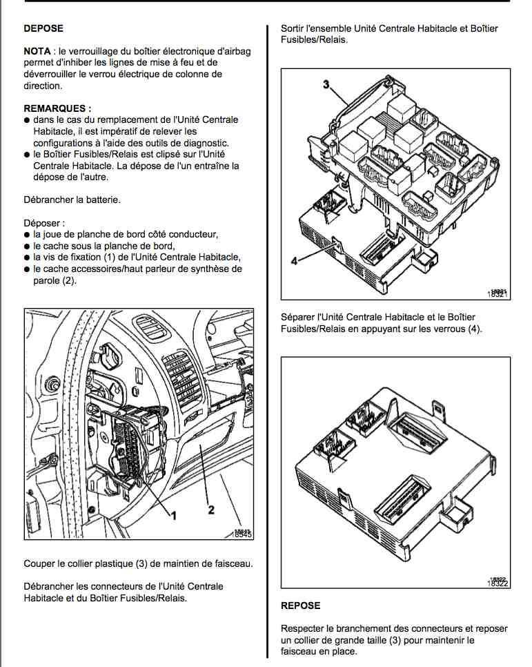

Merci ou se trouve le boitier a fusible car meme vos indications,je ne le trouve pas :(
Message Sam 02 Juil, 2011 18:07
En fait il est sur l'unité centrale et pour y accéder il faut démonter la boîte à fusibles qui se trouve en bout de planche de bord à gauche. Tu trouveras le tout derrière. Je me demande si il ne faut pas aussi démonter par devant en dessous du volant au niveau de la grille du hp de synthèse vocale :pense: .
As-tu essayé la manip de réinitialisation du TOE (pour ma part il a même fallu essayer plusieurs fois) :?:
2.0 dCi inside.
Je viens de jeter un coup d'oeil ,je n'est pas l'outil qu'il faut pour deposer le premier boitier a fusible,et par en dessous, je vois tout les contacteur , mais pas le fusible ...

J'ai trouvé ça :
2.0 dCi inside.
