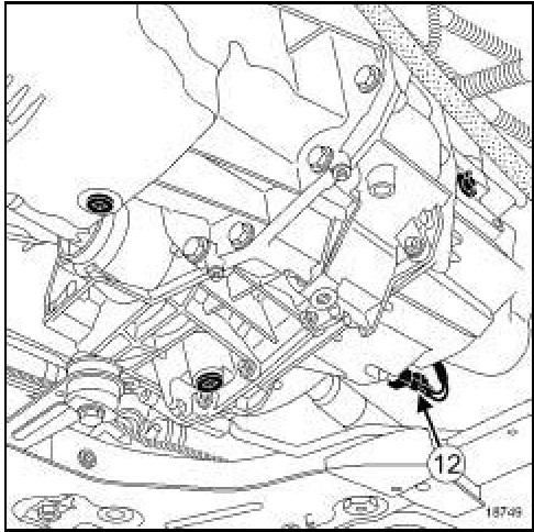

Ton capteur ce situe sous la voiture :
alors la respect!!!! :cool2:

avez vous une photo du capteur car je ne le trouve pas j'ai bien demonter le carter mais j'ai rien trouver?
merci
Transam
Modérateur PR émérite
Message Jeu 08 Avr, 2010 18:04
Salut!
L'image en page 1 n'apparait pas chez toi? Elle montre le dessous de la boite de vitesse!

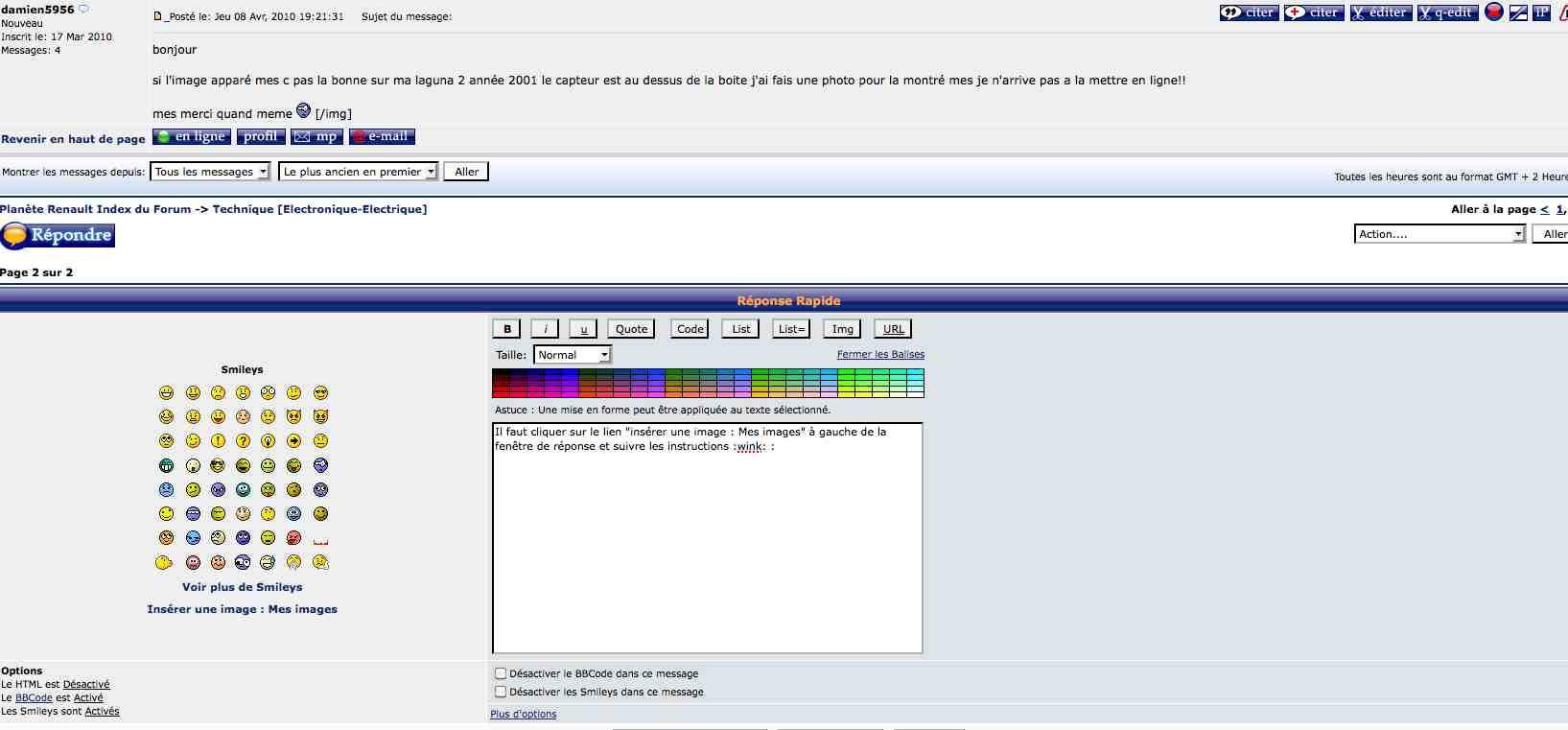

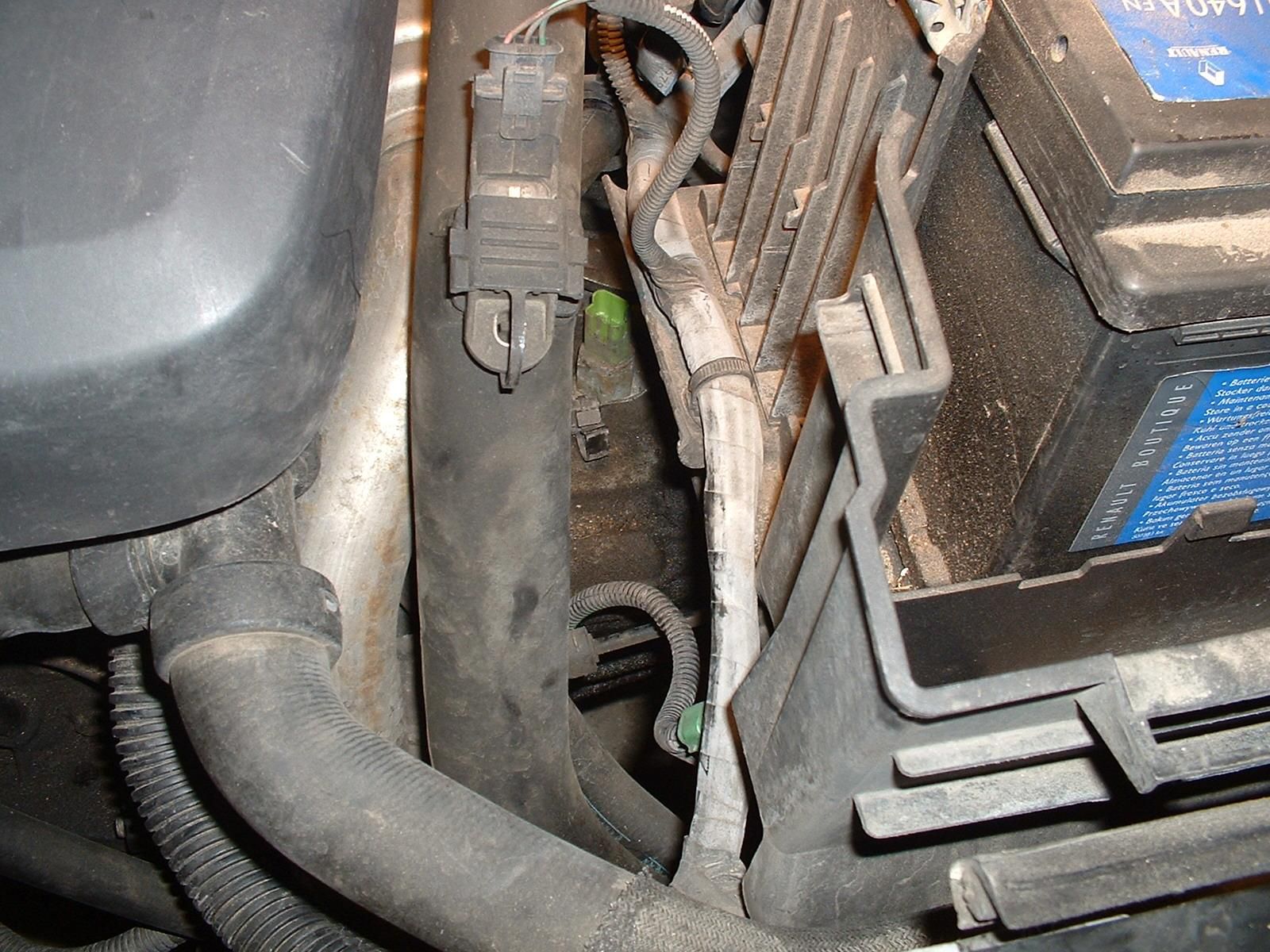

bonjour
si l'image apparé mes c pas la bonne sur ma laguna 2 année 2001 le capteur est au dessus de la boite j'ai fais une photo pour la montré mes je n'arrive pas a la mettre en ligne!!
mes merci quand meme :aw: [/img]
Transam
Cliques sur "insérer une image : Mes images" situé sous les smileys et suis les instructions! ou bien si tu les importes d'un hébergeur, copie-colles la ligne URL, sélectionnes la et cliques ensuite sur le bouton "Img" au dessus de la palette des couleurs de texte!
ProV1
Il faut cliquer sur le lien "insérer une image : Mes images" à gauche de la fenêtre de réponse et suivre les instructions :wink: :

j'ai donc demonté la baterie sont suport puis j'ai enlevé le capteur avec une cle de 24 et c fini la marche arriere fonctionne
merci quand meme pour les renseignements :tourni:
voici la photo
