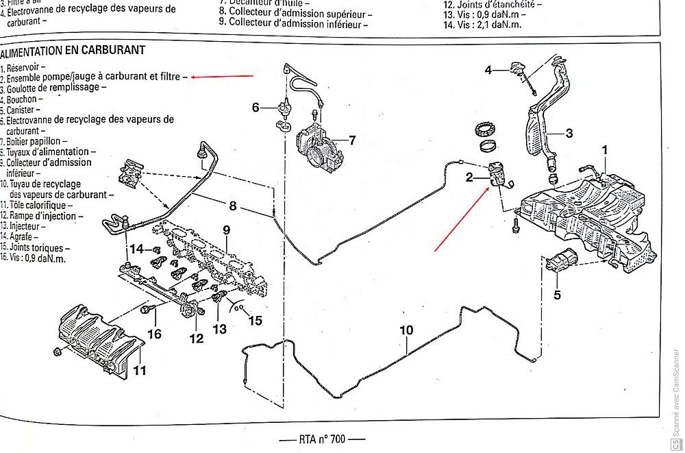

Je ne vois qu'une sorte de filtre sur oscaro pour ma voiture ; type cartouche avec une durite à connecter à chaque bout. c'est ça qu'il y aura dans le réservoir??[/img]
J'ai eu une laguna 2 ph 2, et j'ai la RTA, je te fais une copie de la page concernant l'alimentation en carburant
clic pour agrandir [/img]
Merci! Pourriez-vous me donner la référence de votre RTA?? Moi c'est dernière fois que j'en prends une en ligne c'est une arnaque... Pourtant Haynes en papier c'est normalement bon, mais là...
Par-contre je ne comprends pas ; ce qu'ils vendent comme étant un filtre à carburant sur Oscaro pour ma voiture ressemble finalement au Canister sur votre RTA non? L'ensemble pompe à carburant se trouvant aussi mais à 140€ le morceau c'est plus du tout la même chose (j'imagine qu'on ne le change pas par précaution du coup...) Et le canister du coup ça se change quand??

Le Canister n'a pas à être remplacé: c'est un réservoir à charbon qui condense les vapeurs d'essence.
Le filtre à essence n'a pas à être remplacé préventivement: il est censé durer la vie de l'auto
A remplacer si on a des ratés d'allumage avec bobines et bougies récentes ou un temps de démarrage anormalement long à chaud.

Mais la photo que j'ai mise c'est quoi du coup? Un filtre ou un canister? (Oscaro vendent ça comme filtre à carburant...).
Dans ma R.T.A. ils parlent d'un changement de filtre à 240.000 kms (j'en ai 229000). J'ai pas vraiment de ratés. Je ressens (à peine) une légère irrégularité du ralenti mais vraiment légère (y'a que moi que m'en rend compte visiblement et l'aiguille du compte-tour ne bouge absolument pas. C'est vraiment un ressenti comme si de temps en temps (c'est pas régulier) une bougie péter un peu moins fort. Je penche plutôt pour une bougie qui commence à fatiguer (même si elles sont censées être encore bonnes), mais comme j'ai changé le filtre à essence sur ma super 5 ben je me suis demandé si y'en avait pas un aussi sur ma laguna...
