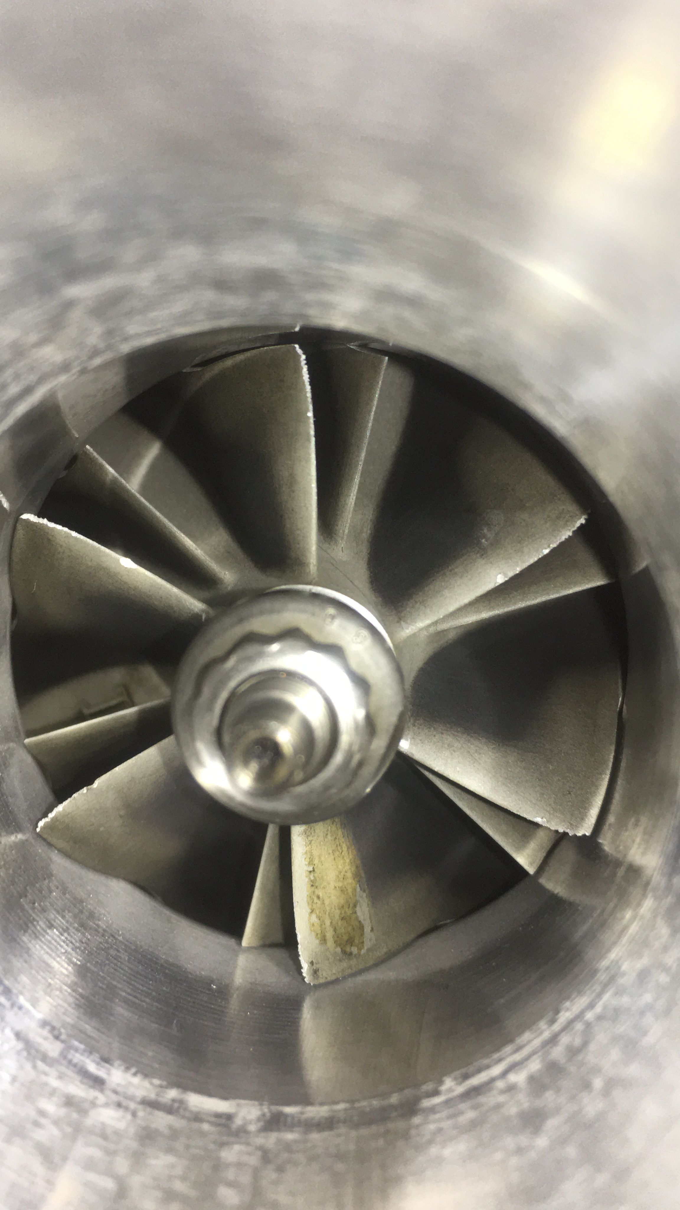

J’ai acheté une laguna 2 2.0 tdi depuis peu j’en suis d’en l’ensemble satisfait.
Après avoir entendu de très léger sifflement à l’accélération j’ai voulu vérifier le turbo.
Dans la durite d’air j’ai trouvé de légère vapeur d’huile mais rien de bien méchant.
J’aurai besoin de votre avis sur l’état du turbo en lui même j’ai l’impression qu’il a beaucoup de jeu et les ailettes ne m’ont pas l’air en super état.
Vidéo du jeu :
Video jeu

Normalement, le jeu est imperceptible.
C'est clair que là, il y en a trop
