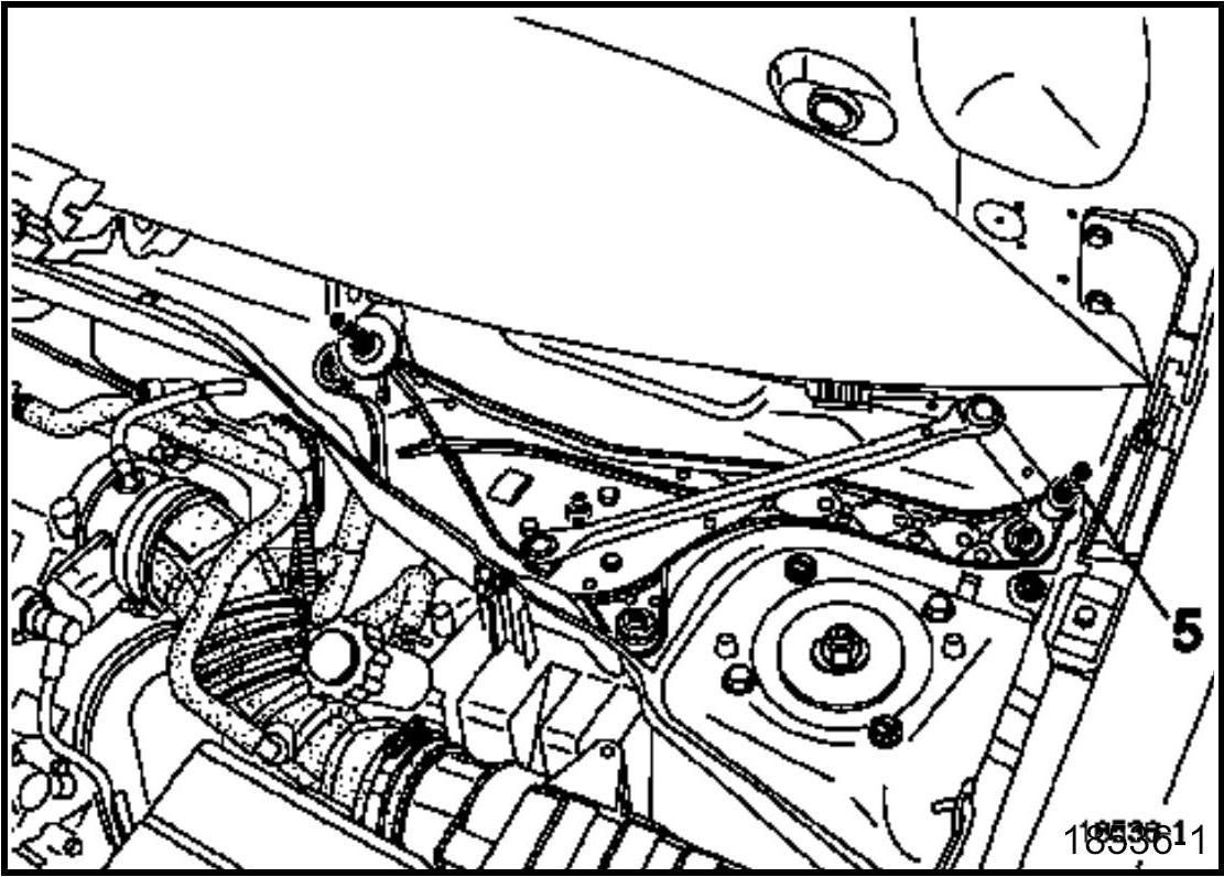

Une image de ma doc:
Une autre image montrant le mécanisme démonté et vu du dessous avec la rotule qui est probablement décrochée marquée par la flèche rouge.
