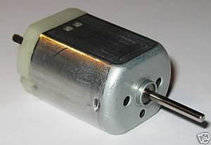

Pour info, il a quand même fallut que je change le moteur de rabattement du rétro (coté conducteur) qui restait capricieux
Donc pour ceux qui veulent juste changer le moteur (et pas le retro a 130€ )
Le moteur est de type "FK-280" ou plus précisément "FK-280SA-16250" que l’on peu trouver entre autre sur le web sous la marque de "Mabuchi" pour environ 6€ avec les frais de port

Si vous avec lu ce sujet avant ceci, vous aurez surement deviné que j'ai des soucis avec les moteurs de rabattage de ma Laguna II.
Malheureusement, je n'ai pas encore trouvé en France où je pourrais me procurer le fameux Mabuchi FK-280/SA
