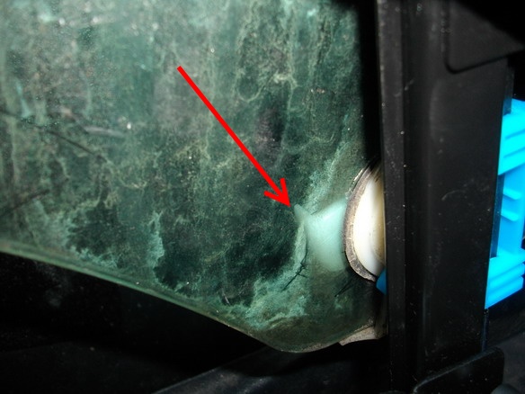

- comment se désolidarise la vitre des rails. Je sais qu'il y a des petits clips, mais comment se retirent-'ils?
https://img_forum.s3.amazonaws.com/laguna2_09052014_leve_vitre/SANY0996.jpg
https://img_forum.s3.amazonaws.com/laguna2_09052014_leve_vitre/SANY0997.jpg

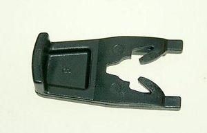

Pour la première question, le clip en cause doit s'enlever en le faisant glisser en tirant sur le côté ou il y a un rebord...
Ca doit ressembler à ca :
Par contre il est pratiquement sûr que tu la casse en la démontant. Prévoit d'aller en acheter une chez renault en secours (ça coûte pratiquement rien ... ).

Est-ce que ce clips se tire par en bas, ce qui écarterait les ergots du haut ( au risque de les casser, comme tu l'indique ), pas moyen de les écarter avant ? ( pas trop la place pour les mains ).

Le kit valeo est graissé d'origine. Les clips cassent rarement il suffit de les faire glisser dans le sens de l'ouverture. Pour facilité le déclipssage mets la vitre a mi hauteur.

Est-ce que c'est tirer sur le partie basse du clips (celle qui soutient la vitre) vers le bas ?
http://s3.amazonaws.com/img_forum/laguna2_09052014_leve_vitre/SANY0997_1.jpg

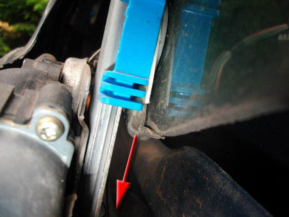

Le clip se situe de l'autre côté de la vitre (côté droit de la photo) non ? il doit y a voir un trou dans la vitre + 1 axe qui la traverse. Le clip sert à maintenir la vitre pour ne pas qu'elle sorte du support qui la soutient.
En tout cas, c'est comme cela sur les vitres arrières de Laguna II
Ex

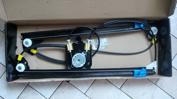

j'ai au final opté pour l'achat d'un kit (sans le moteur) chez http://www.france-discount.fr .
Les glissières sont graissées et deux clips sont fournis.

A noter qu'il faut deux boulons, car sur ce kit il manque deux supports/fixations qui étaient auparavant présents.

Pour désolidariser la vitre de la glissière, il faut passer la main derrière celle-ci (descendue à moitié) et tirer sur le clips.
https://img_forum.s3.amazonaws.com/laguna2_09052014_leve_vitre/SANY1006.jpg
