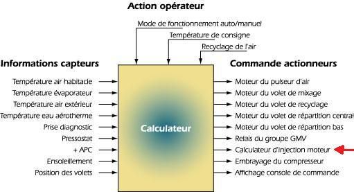

Le module est le calculateur qui gere la clim auto.
Il faudrait peut etre reprogrammer la gestion de clim ainsi que le calculateur moteur qui pourrait pour une raison ou une autre couper le compresseur de clim mais la il faudrait l'avis des pros du forum :idea: :idea: :idea:
Salut
Tout à fait d'accord avec scenictouplein quant à reprogrammer le calculateur de clim .
clic pour agrandir :wink:
Source: Tout ce qui concerne LA CLIM de vos voitures : https://climatisationetfroid.blogspot.com/
Arf, arretez avec vos reprog ... une reprogrammation permet simplement une amélioration des prestation, pas une résolution d'un probleme si prononcé ! et de plus, sur cette motorisation, Valéo est toujours en V1 .
Le cas le plus fréquent dans ce type de ressenti client, est la sonde de T° évapo qui ne donne pas la bonne T° des que l'aérotherme chauffe .

Pour la clim quand elle est auto, il y a un boitier de gestion spécifique. Et comme le dit Fliavioul nous sommes en V1 et pas de nouvelle version...
:wink: :wink: :wink:
pas de pressostat sur ma laguna alor sa doit etre la sonde de T° évapo comme me dit Fliavioul pour la changer faut il vider le circuit ?

ces clim on une stratégie de fonctionnement trés complexe qui nécéssite d'appliquer la procédure dialogys pour rechercher une panne MAIS on peut tenter de trouver d'ou viens le probléme en faisant du recoupement .
il faut savoir que le calculateur d'injection choisit de couper la clim si quelque chose l'y oblige comme par exemple une surchauffe du circuit de refroidissement moteur :arrow: c'est indiqué dans dialogys ! peut etre que cela viens de ça ,as tu remarqué une montée anormale de ton aiguille de température au delà de 80km/h ?
pourquoi ne pas essayer un autre module calculateur de commande (bloc ou se trouvent les efficheurs et les boutons ) .son démontage est un jeu d'enfant et tu connais bien un ami qui a une laguna pour te preter le sien :irony:
