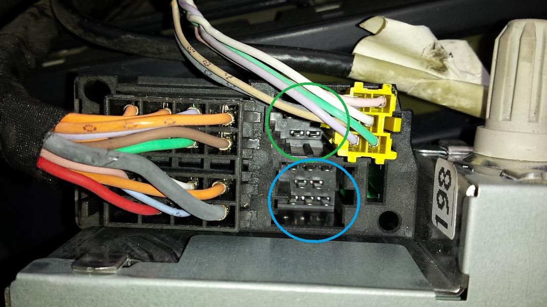

Je me retourne vers la communauté de Planète Renault pour un problème dont je n'ai toujours pas trouvé de solution.
Je m'explique :
Je possède une Laguna II Phase II avec comme poste d'origine un Cabasse Auditorium sans chargeur de CD. Ce poste me propose en source "Aux", mais aucun fil n'est prévu pour brancher un baladeur ou un portable.
Je me suis donc lancé dans la recherche d'un tutoriel pour effectuer le branchement moi même mais aucun de ces tutoriels trouvés sur Internet ne correspond à la configuration de mon poste.
Je ne possède pas d'amplificateur sous la banquette arrière, et les seuls connectibles trouvés sont derrières le poste (cf photos).
Si quelqu'un à déjà eu ce genre de manipulation ou un tutoriel cohérant à ma situation, je suis preneur de toutes informations !
Cordialement,
BySiq.

Sors ton poste, et regarde s'il y a un emplacement derrière pour mettre une prise VERTE.
Une prise comme ça, doit faire l'affaire
http://www.leboncoin.fr/equipement_auto/688101384.htm?ca=12_s
Message Mer 30 Juil, 2014 21:07
Bonsoir,
le câble dont te parle "j2c" tu le branche à coté du connecteur jaune (là ou j'ai entouré en vert).
Ou j'ai entouré en bleu c'est pour connecter un changeur de CD:
