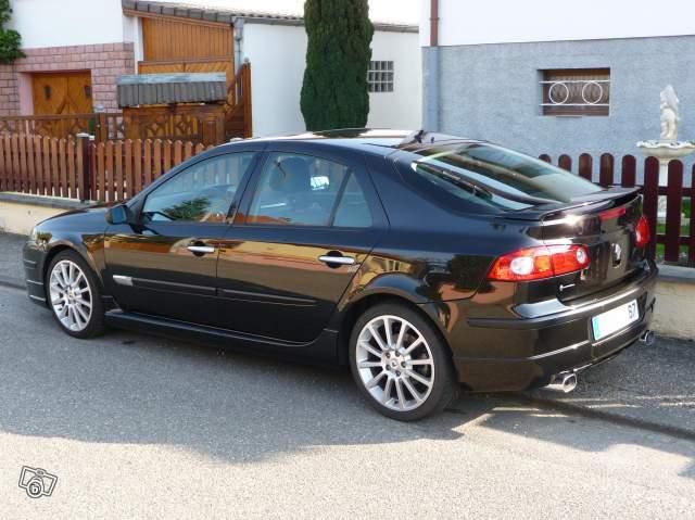

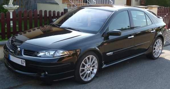

[Laguna II] Présentation de ma laguna
Version 2.0 DCI GT 175 CV
Full options et extérieur complet RS (kit carrosserie, échappement, jantes,...)
Voici quelques images...

A ma connaissance Renault Sport n'a jamais développer de kit pour la Laguna II... :pense:
promis, je ne l'ai pas fabriqué ni gravé un losange dans les éléments :!: :P
Ca doit être juste un kit sport vendu en accessoires. Il y a une Laguna 2 équipée avec quelque chose dans le genre près de chez moi (mais en gris platine, ca fait hyper lourdeau).
Je n'ai pas voulu être catégorique dès le premier message mais le kit fait parti de la liste des accessoires pour la Lag II et les jantes sont celle des Meg II.2 RS.
Message Ven 25 Nov, 2011 16:11
D'ailleurs attention avec ces jantes en théorie ca ne passe pas au controle technique
Ah bon ? Il y a pas mal de monde qui monte des 18" de Mégane RS sur les Laguna 2.
Message Ven 25 Nov, 2011 18:11
avec le bon déport, et le bon diamètre de roue.. je vois pas non plus le problème :pense: (c'est sur qu'il faut pas prendre les mêmes pneus que La Mégane RS qui ont un diamètre légèrement plus grand)
Y a un membre qui avais ça dans sa signature que j'aimais beaucoup :
"c'est pas parcequ'ils sont nombreux à avoir tord qu'ils ont raison..." (ou un truc dans le genre)"
Justement les jantes de megane n'ont pas le bon déport pour une laguna...
Pour les monter tu es obligé de mettre des cales...
@Larry tu ne te souviens pas de v1nc7nt (du forum Renault laguna) qui vendait ses jantes de megane RS ph1 35 que chichi1er nous avait suggéré? Il les vendait justement pour cette raison précise... Trop chiant....

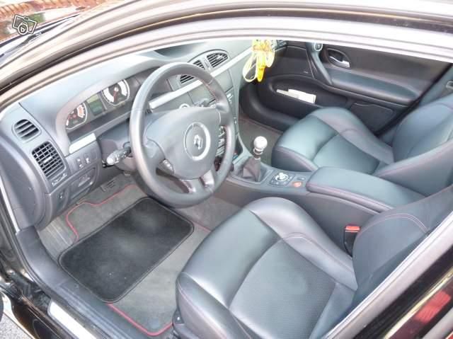

Le pommeau de levier de vitesse est d'origine ? (spécifique à la version GT ?)
Accordiola1
Message Sam 26 Nov, 2011 09:11
Oui :wink:
Et d'origine clio v6!

oui le pommeau est d'origine et d'ailleurs je l'ai déposé pour en mettre un normal car la peinture sur le levier alu était légèrement griffée et en plus quand je suis allé en commander un chez Renault, l'alu en neuf coutait 185 € et le normal 85 !
de plus, ma femme qui roule avec tous les jours avait froid au mains... :)
si ça intéresse quelqu'un, je vends le pommeau alu origine. 8)
pour ce qui est des roues de MRS, elles sont en 18" avec un ET68.
il suffit d'ajouter des élargisseurs de voies de 20mm à chaque roue pour retrouver l'ET d'origine à un mm près (ET47).
les pneus sont en 225/40/18 et correspondent à la tolérance donnée par les Mines et passe au CT sans aucun souci.
si ça peut rendre service à certain d'entre vous...
la hauteur de caisse est ajustée par 4 ressorts Eibach qui lui assurent en plus une assiette très agréable en conduite soutenue tout en préservant le confort...
