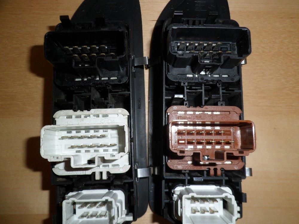

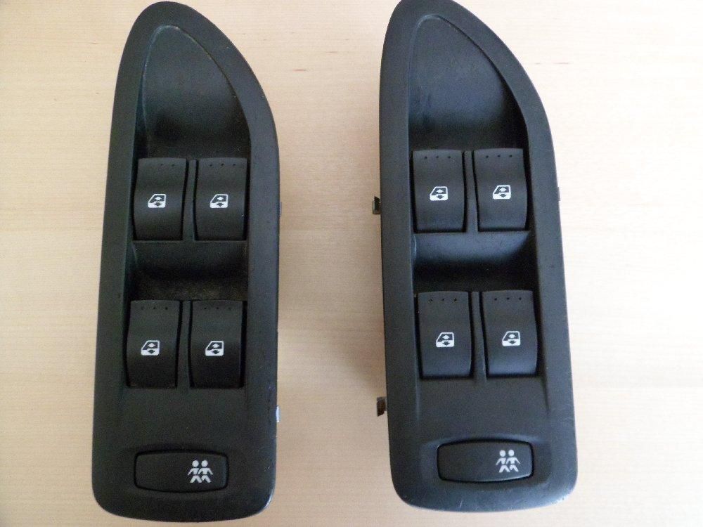

en fait, les boutons que tu as dans ta voiture ne sont pas impulsionnel de base.
les boutons que tu as installé semblent être à impulsion (tu peux tester en appuyant à fond sur les boutons pour regarde ce qui diffère).
un bouton à impulsion fait un envoie simultané "monté" et "descente" quand il est appuyé à fond.. ce qui envoie l'info au calculateur de lève vitre.. qu'il faut faire de l'impulsionnel.
sur un bouton normal, tu n'as pas ce comportement..
j'espère que tu n'as pas grillé ton UCH (responsable des lèves vitre).. mais qu'au pire, il s'est mal paramétré.
As-tu essayé de laisser débranché la batterie pendant 15 minutes.. puis retenté avec tes boutons d'origine..
