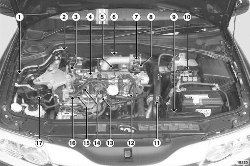

D'après la doc, si!
C'est le repère 1.
sinon regarde aussi si t'a pas de la merde dans ton filtre a gasoil (repère 17)
