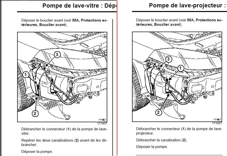

Il y a 2 pompes, une a l'avant du bocal pour les lave phares, et une autre à l'arrière du bocal pour les vitres.
Cette ci est bidirectionnelle, elle tourne dans un sens pour l'avant et dans l'autre sens pour l'arrière.
Tu as soit un fusible HS ou la pompe lave vitres HS

Bonjour Clo91 et merci pour votre réponse.
Impressionant qu'il soit nécessaire de déposer le bouclier
avant pour accéder aux pompes.
La pompe avant étant masquée, pas étonnant que je ne l'ais
pas vue dans ma position.
Je ne vois pas de fusible spécifique pour les pompes, a t'il un
emplacement spécifique?

Bonsoir,
Il faudrait essayer d'enlever le passage de roue+ la grille que l'on voit à demi déposée en dessous;on a souvent assez de place pour y travailler.
Attention quelques fois on tombe sur des parties avec un rivet pop qu'il faut faire sauter en le perçant et le remplacer après par une languette qui reçoit une vis métaux.
