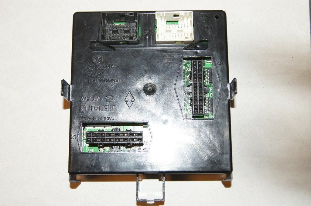

A priori UCH HS:
J'ai mis mon UCH (voir ma signature) sur la carminat, et l'ouverture/fermeture fonctionne normalement, mais avec ma carte!!
Pour info, impossible de démarrer la carminat, ni avec ma carte, ni avec la sienne dans cette configuration.
Est il possible que la fonction ML se soit désactivée spontanément où par inadvertance?
Est il possible de reconfigurer une UCH d'occase?
