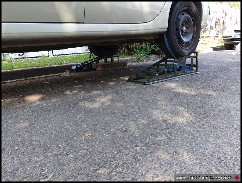

Je cherche un moyen de travailler en sécurité SOUS la voiture, en utiilsant des chadelles;
sauf que..
https://cdn.j2c.org/2020_04_26/800_1407391815ffb3442422953afd003453_20200426_204254.jpg
En testant de mettre mon cric hydrolique sur le demi-berceau... et mettre la chandelle sur el point d'encrage ... ça s'écrase quand on "dégonfle" le cric;
Comment ils font dans les garages pour mettre la voiture sur pont en utilisant ces points d'encrage ?
Merci
Je fais l'inverse, je monte le cric roulant à l'endroit où on doit placer le cric (j'ai trouvé sur le net un caoutchouc rond avec une fente), et je place la chandelle sur une partie solide (vers le moteur). Si tu n'as pas besoin d'enlever la roue , tu peux glisser un billot ou un parpaing (solide) en-dessous.
