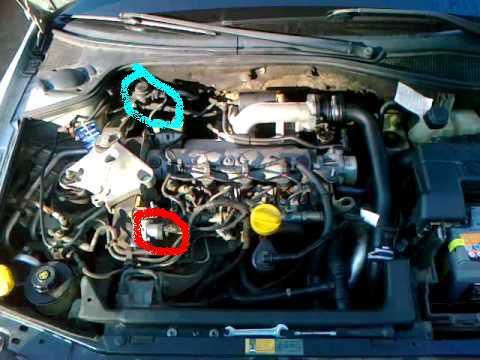

As-tu essayer de débranché cette sonde ? voir photo ?
Débranche d'abord la prise en rouge et roule comme sa et voir si cela le fait toujours
Si cela le fait toujours rebranche tout t'es fils que tu a débranché et ensuite débranche celle qui es en bleu
Actuellement tout est en place, j'ai deja débranché l'electrovanne que tu as entouré en bleu, résultat, toujours le meme message mais plus de turbo (normal c'est l'electrovanne qui le pilote). Je vais regardé pour la sonde en rouge.
oui je te conseil de débranché celui en rouge malgré que tu aura plus de puissance mais tu aura le voyant de injection (voyant orange) qui sera fixe, mais si cela es l'autre cas (comme moi) rebranche le tout et tu débranche celui de l’électrovanne de gestion ceux qui on chez Renault pour 70 euros l’électrovanne

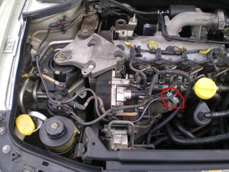

bon après essai si je débranche le connecteur entouré en rouge la voiture ne démarre pas, le démarreur tourne mais ca s'arrete la.
ah minceee désoler c'étais pas celui ci c'es cette pièce (en rouge) débranche la et si cela fait encore du bruit qui serai le cas, il faut que tu change l’électrovanne de gestion qui vaut 90euros chez renault
J'ai pu tester avec une autre electrovanne, le bruit à disparu et tout les défauts présents egalement, c'était bien elle en cause.
