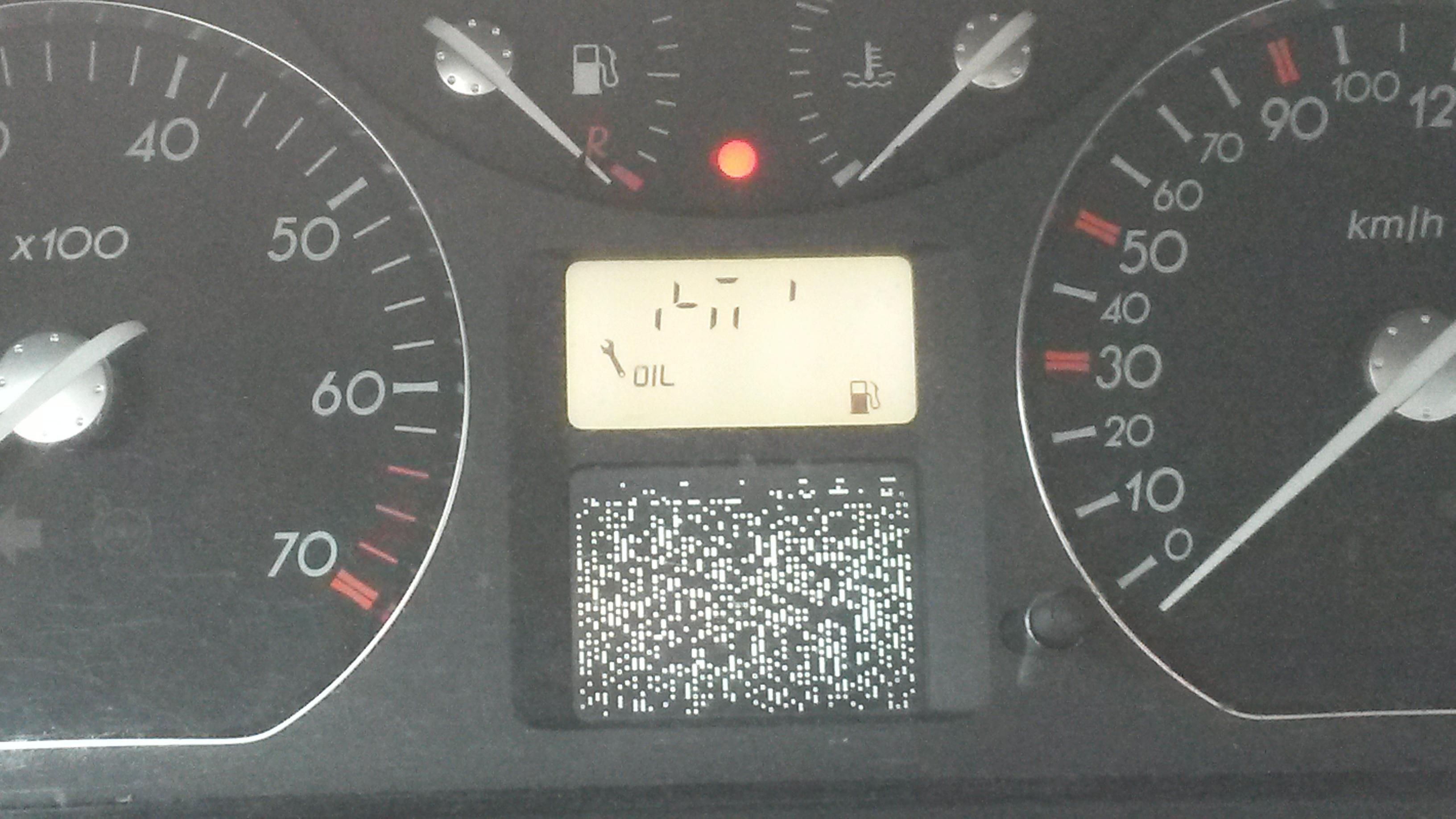

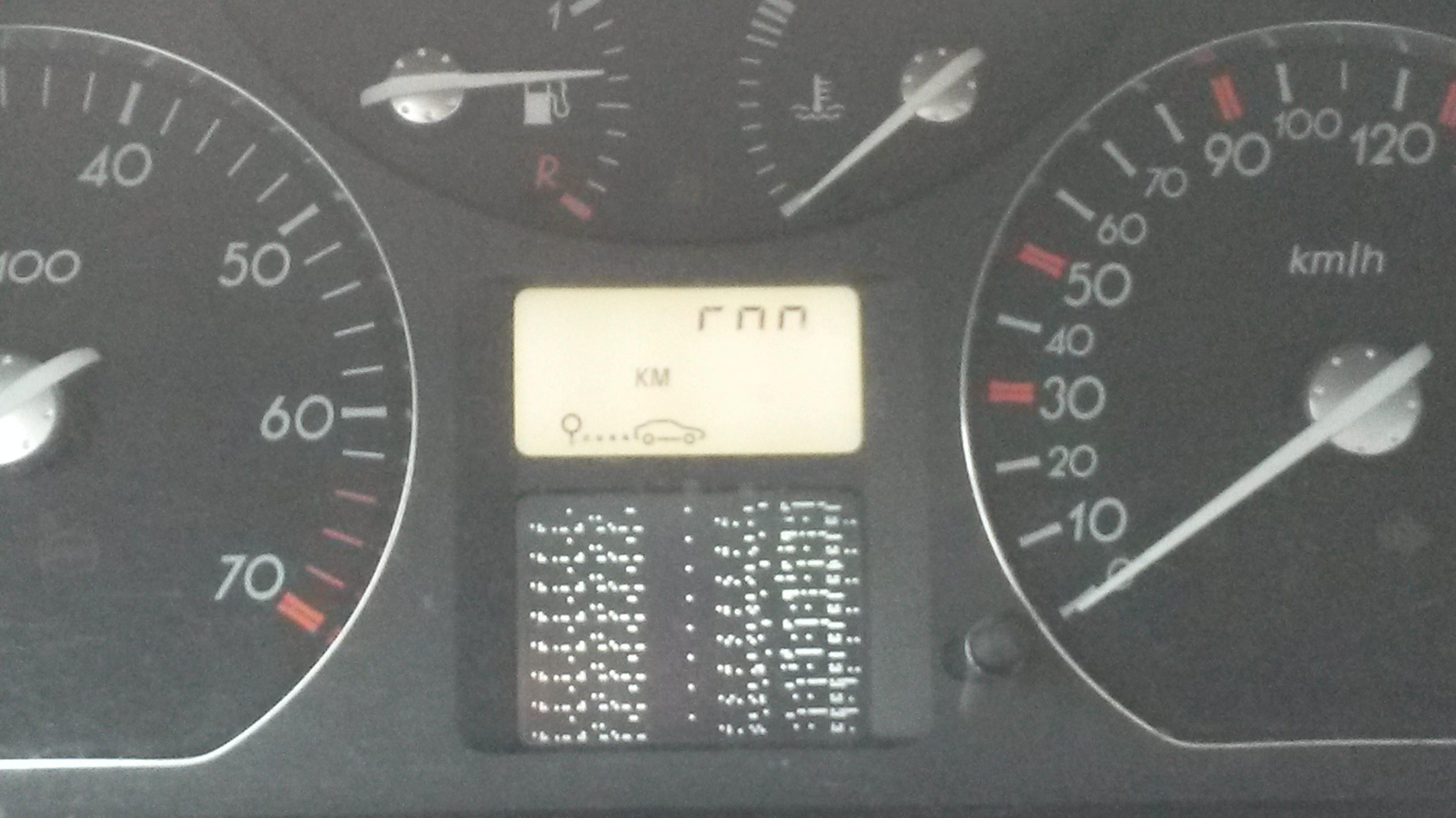

je possédeune Laguna II, phase1 privilége. l'ecran LCD situé entre les 2 compteurs (tours - vitesse) n'ffiche plus de valeurs lisiblent. Sur la partie haute les chiffres ne sont pas complet, bien que le dessin representant un voiture partant ou arrivant a point ne soit pas endomagé.
Sur la partie base de l'afficheur (affichage de start, insere la carte, ou pression des pneux) cela ressemble plus à matrix, avec une multitude de point lumineux.
Ma question, d'ou vient la panne, que faut-il changer ?

Un faux contact sur les connecteurs de la matrice (les 2 sont alimentés par la même nappe)
Soit tu connais quelqu'un de doué en électronique véhicule.. soit tu fais remplacer ton compteur.
Il ne faut même pas tenter de le démonter, la nape est tellement fragile qu'elle est déchictée directement
J'en ai acheté un comme ça pour pièce , il était indiqué que la matrice était pétée..), en l'ouvrant.. tout cassé
je peux éventuellement te faire une photo de ce qui arrive quand on l'ouvre.
Des précautions sont très importantes à prendre avant de l'ouvrir.. voir avec bidouiltronic sur le forum .. qui a une connaissance poussée de ces compteurs.

Je ne suis pas convaincu que ça soit une soudure qui pose problème.
C'est à mon avis un contact entre le verre de l'afficheur et la nappe.
