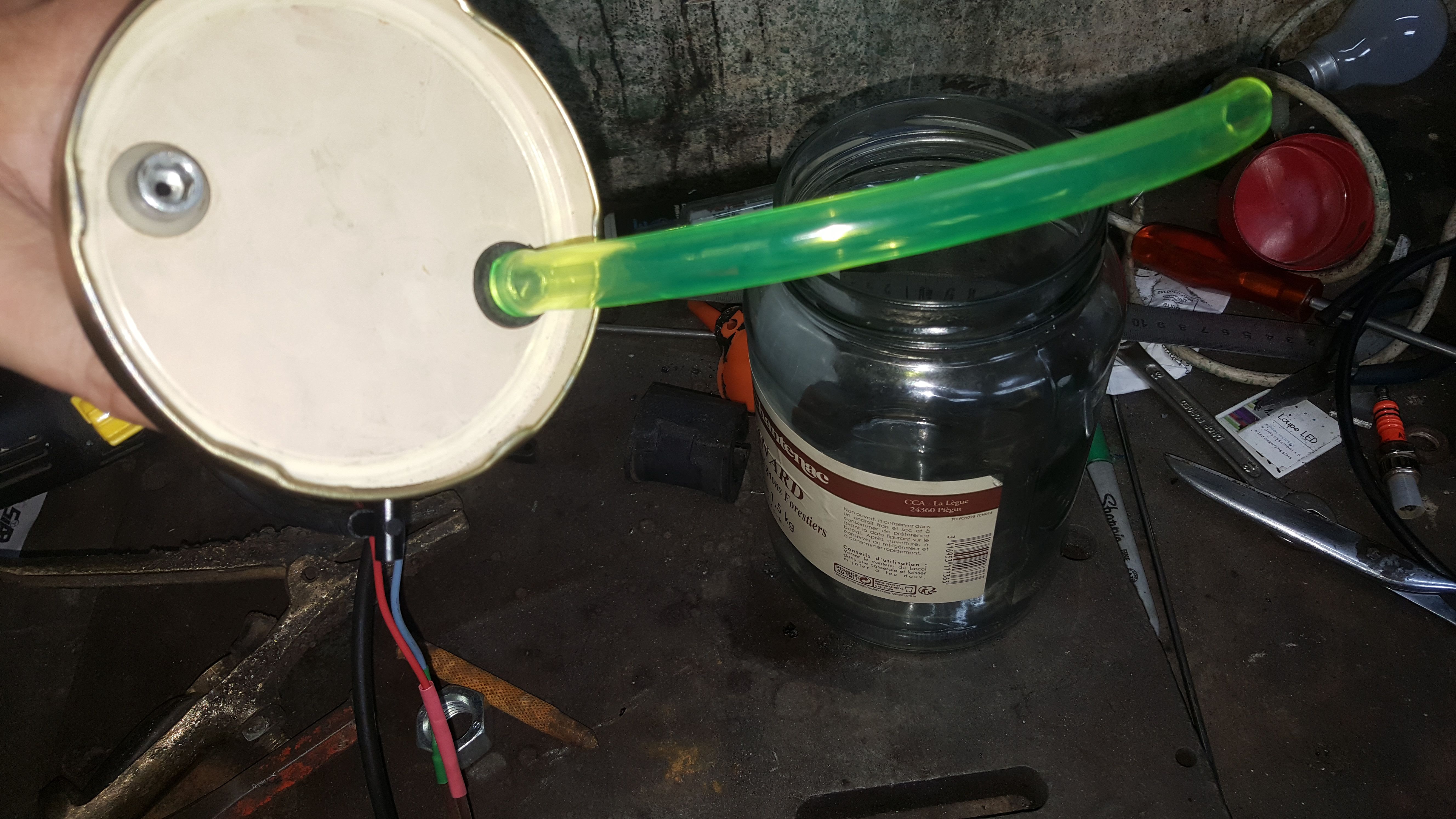

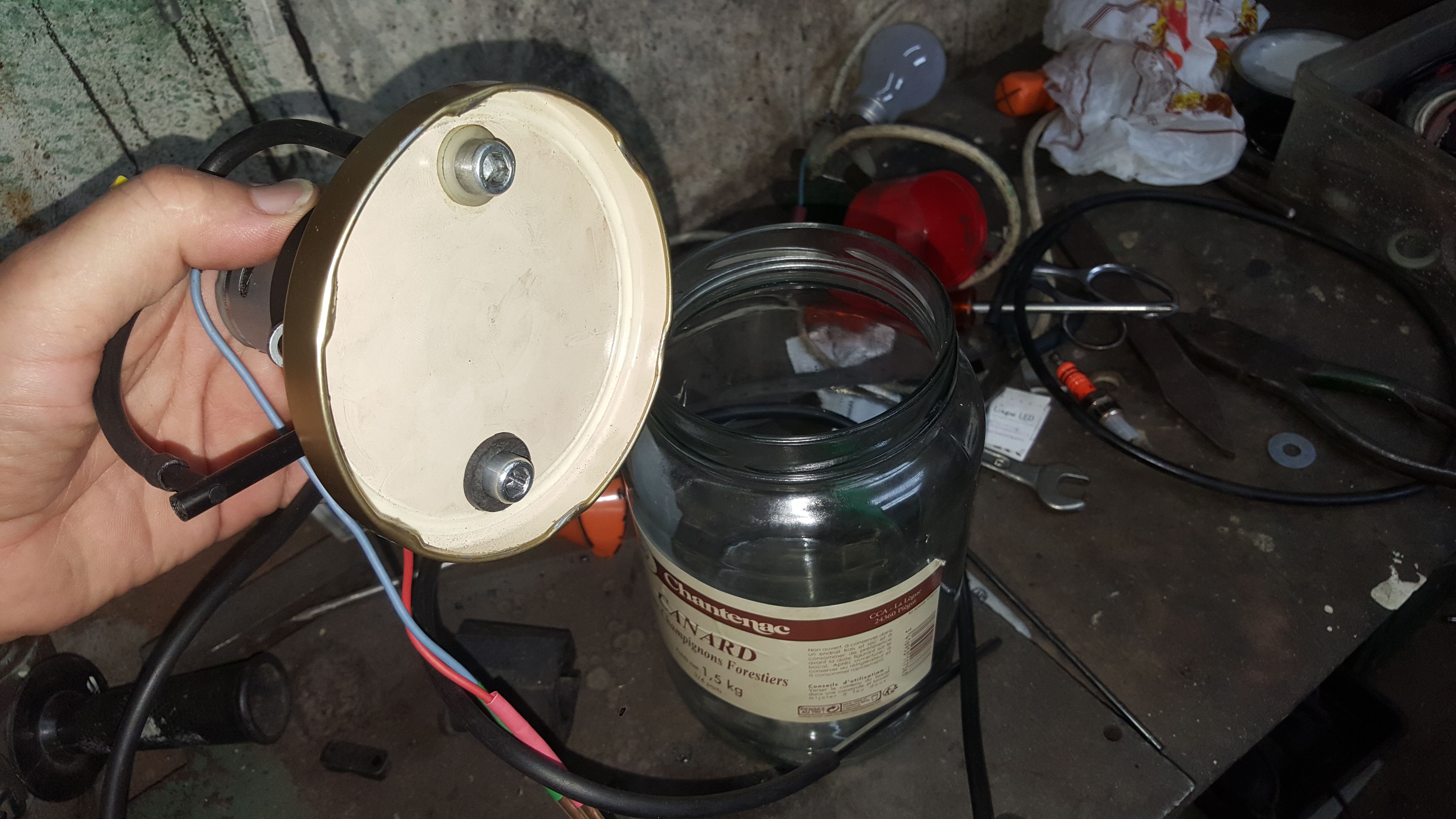

en attendant je me suis construit un dispositif de vidange / remplissage par aspiration .
c'est un bocal de 1.5 l auquel j'ai percé le couvercle pour y visser 2 boulons perces au centre ,j'ai un tuyau de sortie et un tuyau relié a une pompe de fermeture centralisée du groupe VAG qui produit selon la polarité soit du vide soit de la pression
ce dispositif aspirera l'huile dans le bocal ou poussera l'huile neuve du bocal vers la boite lors du remplissage .

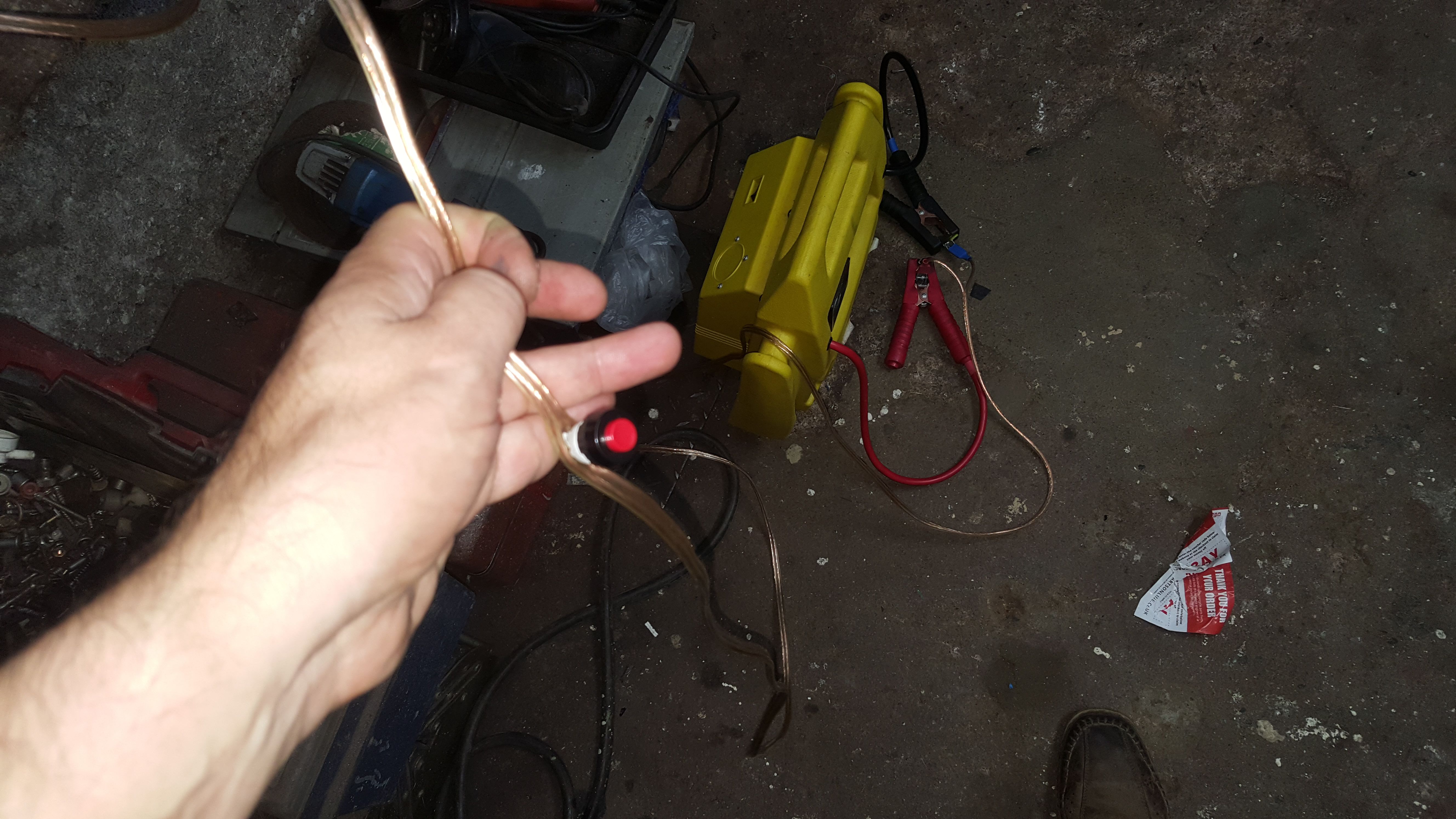

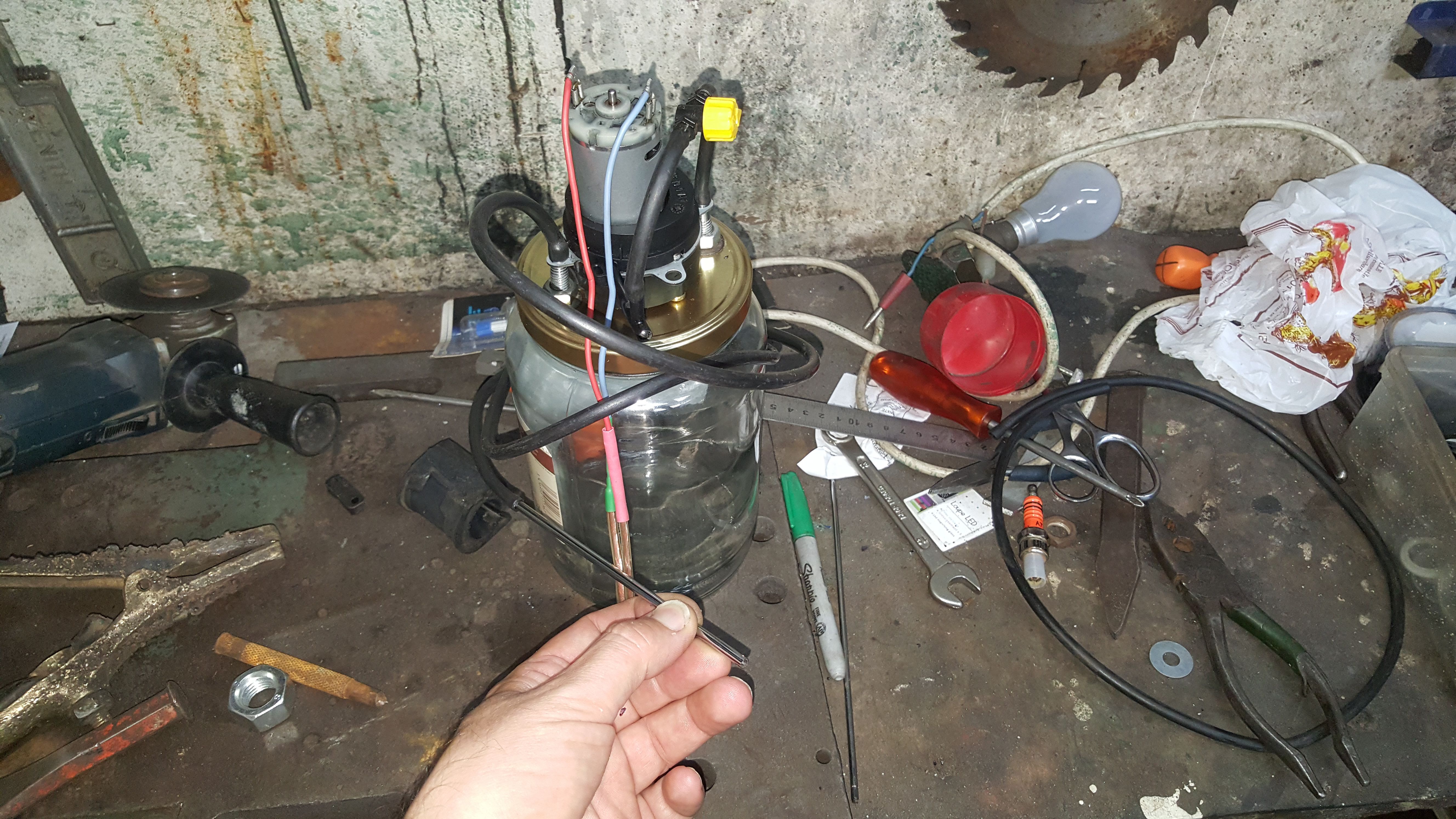

voici les photos du dispositif de vidange universel : clic pour agrandir
le bouton poussoir (la reversion de polarite se fait sur les cosses pour des raisons de securite)
[/img]
la pompe fonctionne en 12v et dans les 2 sens : aspiration ou pression !
elle créé soit du vide ,soit de la pression dans l'air du bocal sans entrer en contact avec le liquide du bocal.
lors de la vidange je créé du vide et l'huile monte dans le bocal ,en suite je reverse la polarité de la pompe et l'huile usagee est repousee dans le bidon usagé autant de fois que nécessaire .
pour le remplissage c'est particulier : je met l'huile neuve dans le bocal et je cree une courte pression qui pousse l'huile vers la bva puis le bocal qui est plus haut que le moteur/boite se vide tout seul par effet siphon ! c'est long mais précis .
plus tard j'envisage d'y ajouter un pressostat pour maintenir la pression/depression automatiquement .
ce systeme peut servir pour les vidanges par aspiration ,pour les purges de freins (par aspiration sur la purge) , comme nourice a carburant ,......etc

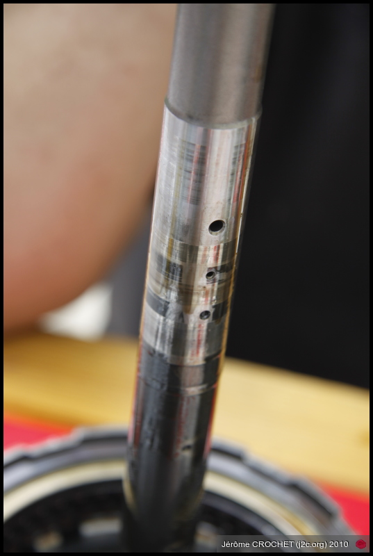

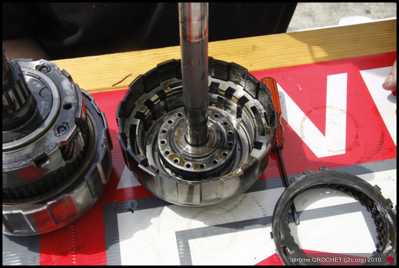

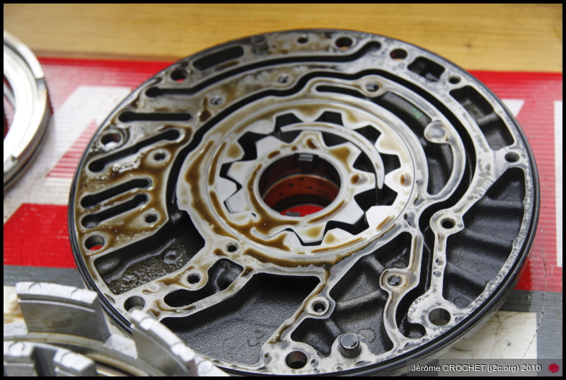

Vu que tu es lancé : je t'encourage à déposer la boite, à l'ouvrir.. et à regarder l'état des cloches.
La cloche en question :
http://cdn.j2c.org/2010_07_24/800_d528df7a0a06661ce0faf3a835cf5b67__MG_6630.jpg
Et si tu as ce genre d'usure dessus...
http://cdn.j2c.org/2010_07_24/800_21db6db009dbba9d64fc8124f06555d8__MG_6634.jpg
ça pu....
La pompe à huile ressemble à ça :
http://cdn.j2c.org/2010_07_24/800_d430e2bfb73c4140076264f6bb14e9f4__MG_6649.jpg
salut,
si j"en crois la photo c'est l'axe usé qui traverse et donc entraine la rotation de la pompe ?

ces deux cas sont a exclure ici :(un embrayage peut peter lorsqu'il est rester tres longtemps sec quand la voiture ne tourne pas pendant des annnées, sur les cloches il y a des purgeurs qui peuvent merdé mais dans ce cas tu arrive a passé au moins une vitesse. )

pour la photo j'ai vu que la pompe est entrainee avec des rainures donc pas par l'axe abimé mais par celui qui l'entoure (poupee russe) donc en quoi ces traces sont elles graves ? sur la photo :cela viens t'il des trous de graissage qui pisseraient le long de l'axe a cause de l'usure ?

Les rayures prononcées ont désaxée l'arbre .. ce qui fait que la pompe à huile fuit. Elle est entraînée, mais ne monte plus autant en pression.
Huile froide, la viscosité permet de monter en pression
Huile chaude, c'est liquide et ça ne fait plus de pression...
C'est la boite à Potter... moi j'y connais pas grand chose, mais je me souviens de cette analyse ;)
Quand on la démontée, ça puait l'huile brûlée, car le précédent proprio a fait le kéké avec la boitte en panne pour déplacer la voiture en faisant hurler le V6... (ce qui ne sert à rien).. On a eut de la chance qu'il ne ruine pas les embrayages qui sont chauffés..
moi d'après mes petites connaissances en BVA, je pense plus a un truc qui merde au niveau du bloc. il y a des réparateurs de bva a qui tu envoie que le bloc et eux ils le reparent parce qu'il ont un banc d'essai . je te donne le meilleur que je connaise : http://www.labastide-automobile.fr/ , le patron c'est guillaume, et quand tu parle avec lui , tu sens qu'il connais son metier , et que c'est un mec qui sait réparer , et que tu es sur que lui il ne te changera pas ta boite direct . j'ai deja fait reparer un bloc la-bas, ca m'avait couté 450€ .
sinon peut etre que un bloc entier neuf ne coute pas trop cher pour ta voiture.

le probleme sur la pompe a huile comme sur la photo serait venu progressivement , et non pas brusquement . donc pour moi la pompe n'a rien a voir avec ton probleme
le niveau d'huile doit etre precis , mais si tu as une legere difference ça devrait fonctionner (provisoirement) . si effectivement il te manque 3 litres tu aura des problemes comme tes problemes actuel, la vitesse s'enclenche puis se dé-ensenclanche .
