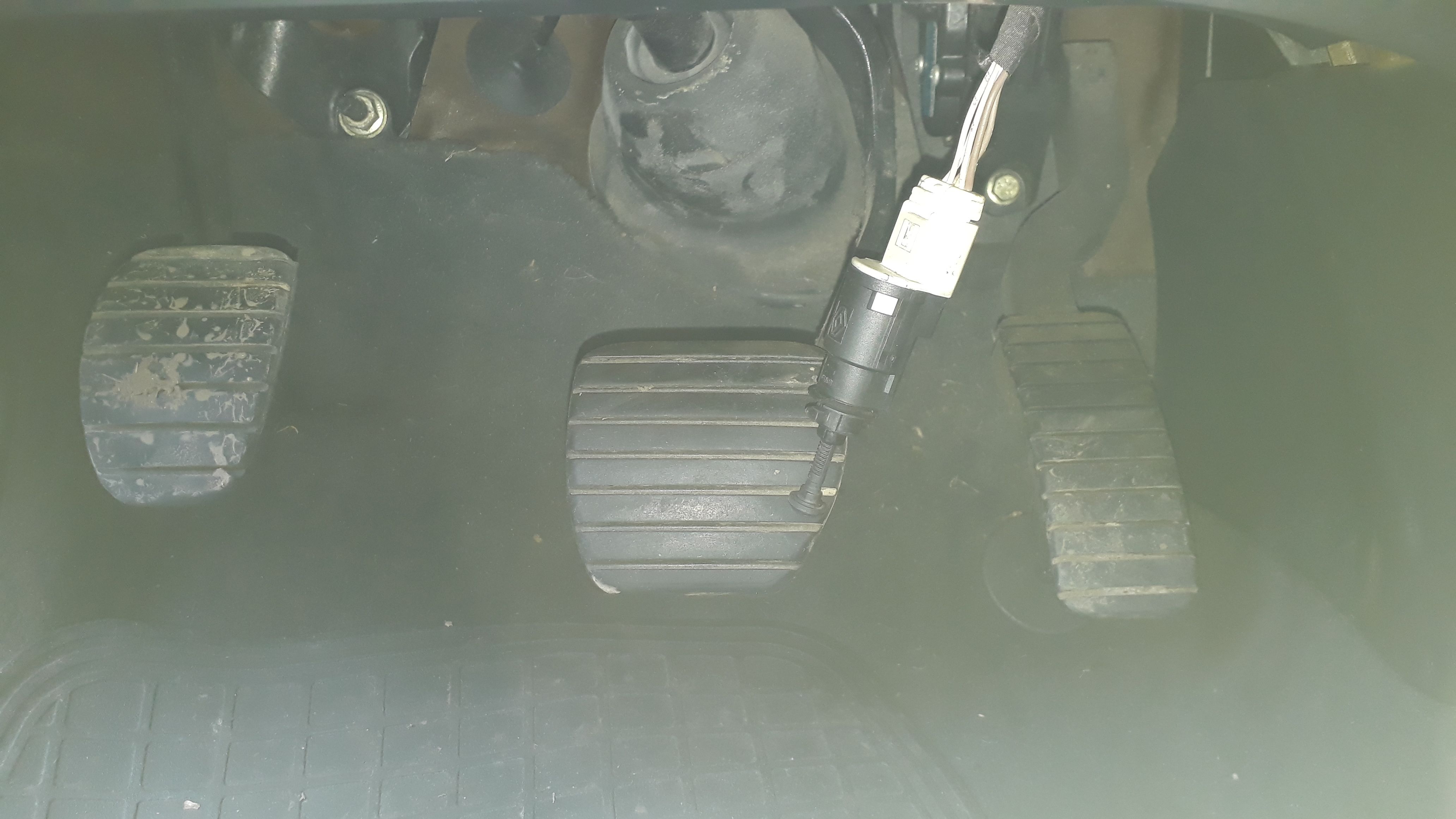

Sur ma Laguna II Phase 2 1.9 dCi 120 cv, (qui est non roulante), j'ai ce "contacteur"/"capteur" qui pend, savez-vous ce que c'est ?

A priori c'est le capteur de début de course de pédale de frein. Il permet l'allumage des feux de frein et l'arrêt du régulateur.

Sauriez-vous où celui-ci se branche ? Et comment (s'il y a besoin de réglage…)

Il me semble que c'est sur la partie haute du support de pédale.
Il faut aller voir au dessus du pédalier en se contortionnant.
Il n'y a pas de réglage
