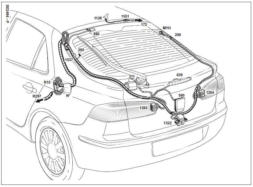

Tu peux faire une photo de ton connecteur ? Il est normalement composé de plusieurs prises.
J'ai une masse sur une voie 2 (mais je ne sais pas la quelle il me faut une photo) prise cyan
J'ai également une commande feux arrière sur une voie 4,(mais je ne sais pas laquelle) prise noire

Je me suis moi aussi lancé hier dans le montage de radars de recul. J'ai une berline de 2005, et les feux de recul sont sur le hayon. J'espère trouver cette prise R15 et le fil de marche arrière facilement.....
Vous ne sauriez pas lequel c'est par hasard ??? :aieu:

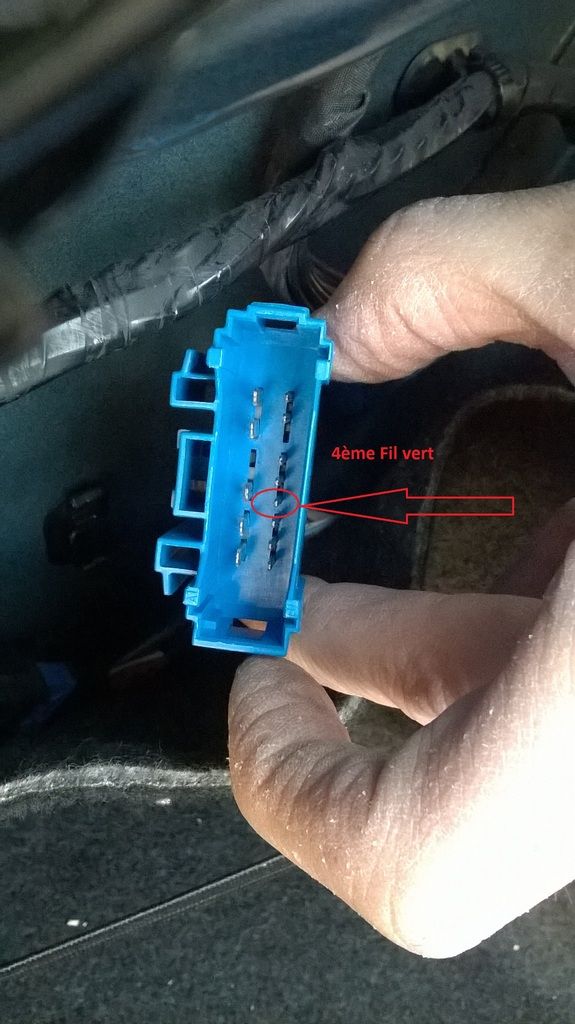

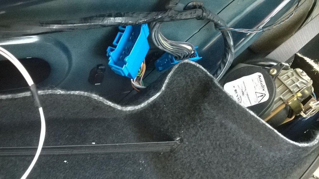

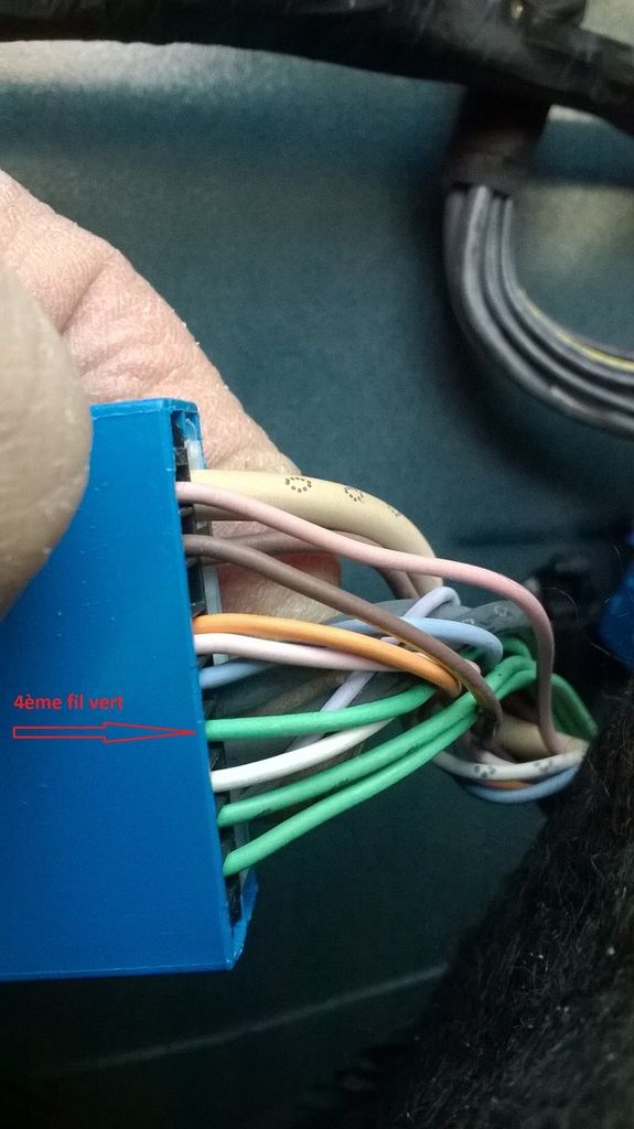

Voilà, j'ai donc trouvé la prise R15, elle est derrière les caches en moquettes, et j'ai repéré ce fameux fil qui permet d'alimenter les feux recul.
C'est donc le 4ème fil vert, voir photos :
http://i1166.photobucket.com/albums/q601/Manoff4/Laguna%20II%20%20%20Phase%202/WP_20160229_005_zpskpny9xnw.jpg
http://i1166.photobucket.com/albums/q601/Manoff4/Laguna%20II%20%20%20Phase%202/WP_20160229_004_zpsv5qjccsw.jpg
http://i1166.photobucket.com/albums/q601/Manoff4/Laguna%20II%20%20%20Phase%202/WP_20160229_003_zps5irkotbm.jpg
