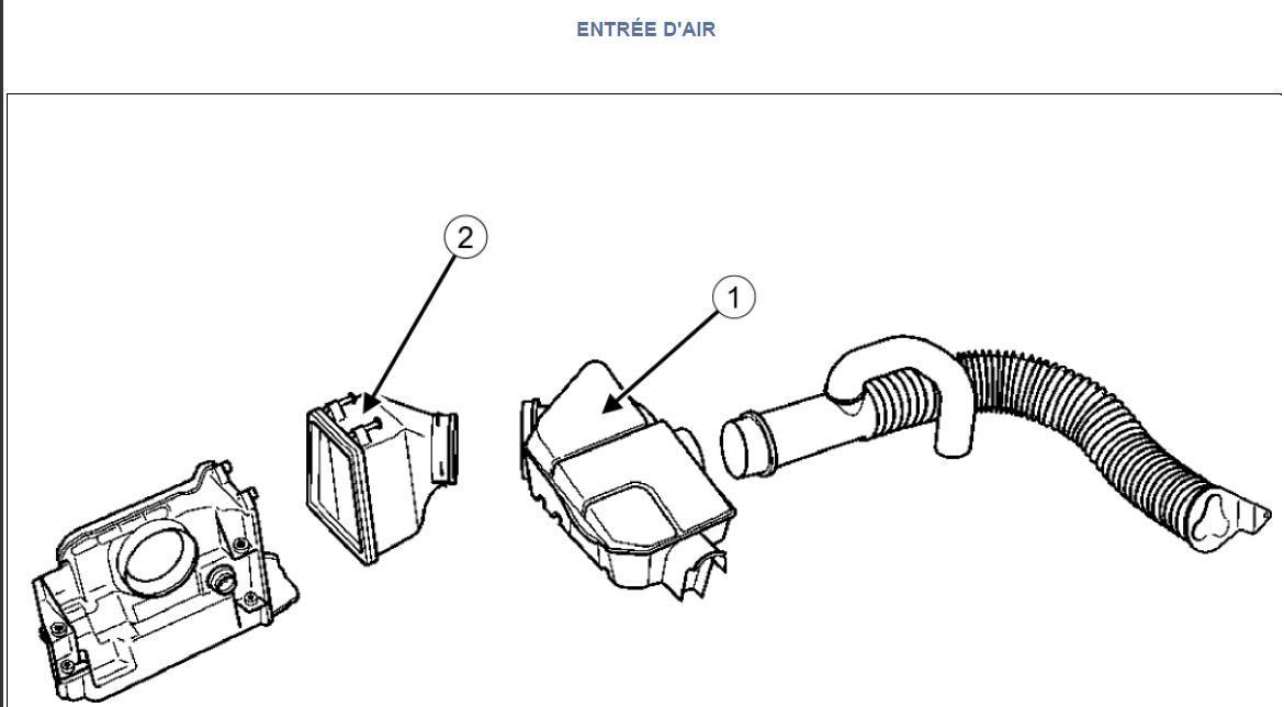

Ton cône métallique vient en fait en place du résonateur (absent sur le dessin ci-dessus)
Le "vrai" filtre à air est derrière la distribution, au dessus du collecteur d'échappement
Message Mer 13 Mar, 2013 16:03
L'absence de résonateur aura plutôt tendance à dégrader le remplissage à moyen régime et donc tes perfos :cry:

C'est les deux pièces de droite que tu dois retrouver :wink:
salut rpm
merci pour la photo alors il me manque que la piece qui doit etre en metal ou autre pour tenir le tuyau :lol: a+ louis

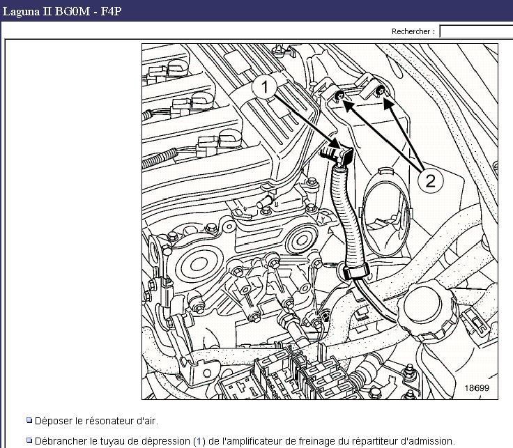

je suis tout nouveau sur ce forum. En lisant le topic j'ai vu la photo de rpgm 91 reprenant le schéma de l'entrée d'air. Et je voudrai bien avoir le nom de la pièce poitée en 1. Je dois changer cette pièce, j'ai le caoutchou qui c'est déchiré du coup ça ne tient plus correctement.
Merci d'avance pour vos réponses. :)

Dans la boîte numéro 1
Message Lun 23 Juin, 2014 18:06
Merci pour la réponse,
Comment ouvrir cette boite?
a part le gros caoutchouc a enlever, je ne vois pas de clips pour l'ouvrir.
