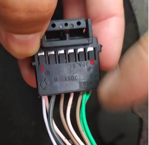

Toi tu veux monter un attelage ?
Fait une photo du connecteur, je te dirais qui va où.
Astuce : si tu veux savoir quelle broche va où ..
* soit tu trouve le schéma dans une RTA.. (mais bon.. si tu n'as sous la main.. bof)
* soit tu enlève la platine de feu (qui est commune à toutes les laguna 2 estate de 2001 à 2007..), et tu suis les pistes qui vont des ampoules aux broches.
Cette 2ème méthode, je m'en suis servie à plusieurs reprises pour faire des modifs de mes feux.. ou... pour identifier le faisceau pour réparer mes attelages. ;)
Tu as la broches 3 et 5 qui sont doublées :
Broche 1 : marche arrière
Broche 2 : masse : NOIR
Broche 3 (2 fils) : veilleuse
Broche 4 : Feu de stop
Broche 5 : Antibrouillard
Broche 6 : Clignotant.
La broche 2 sera facile à identifier, c'est le fil le plus gros (1mm2) et il est noir. Les autres, n'ont pas de couleur définie.. et ça dépend de l'année de la voiture (la mienne est de 2002..)

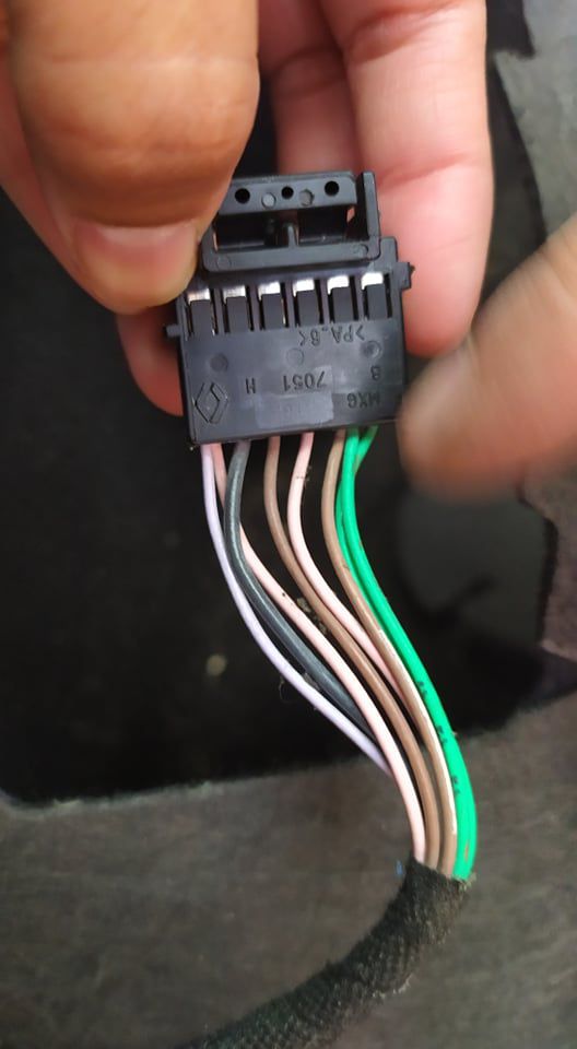

Oui, c'est pour connecter mon attelage.. ma laguna est de 2007, mais les cosses ne sont pas disposées comme les tiennes, d'après ce que je vois.. J'ai essayé d'enlever le bloc phare AR, mais impossible.. j'ai retité les 2 vis torx, mais ensuite qlq chose le retient.. impossible de l'enlever..
voici les photos du connecteur..[/img]

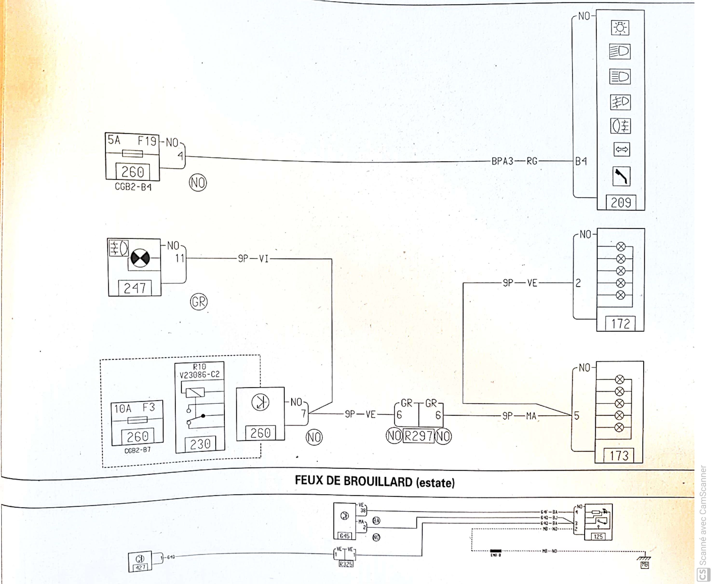

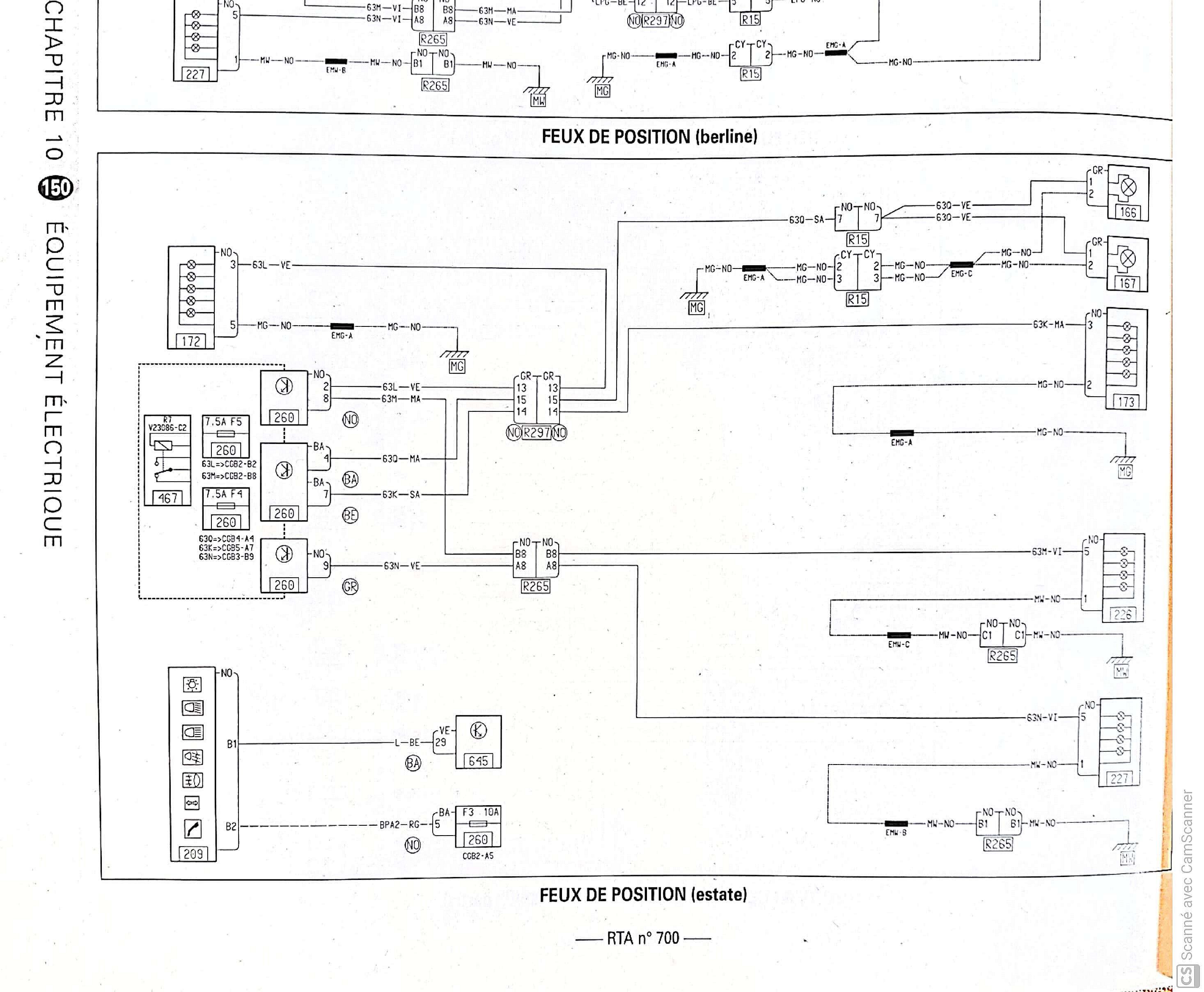

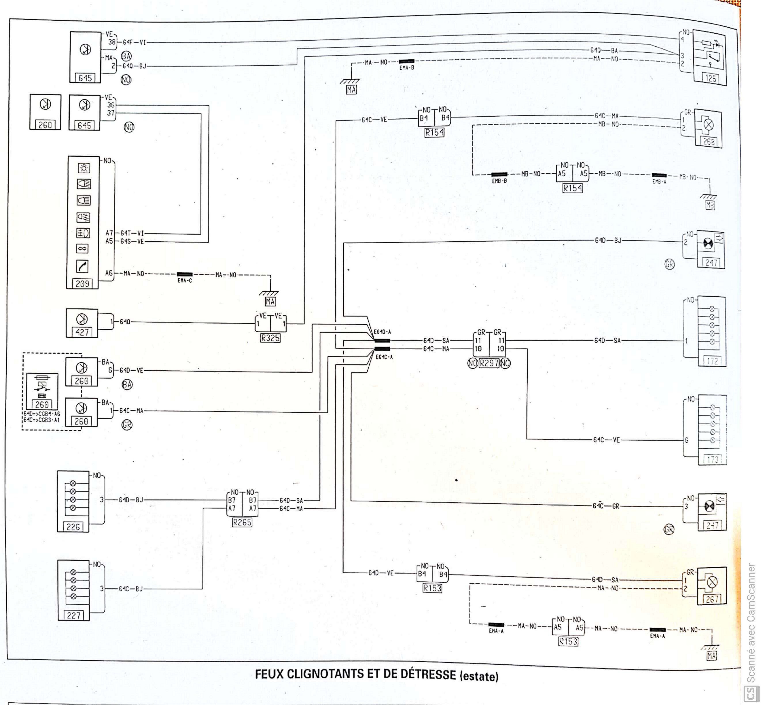

Je me dis que ça peut t'aider :
http://dl.j2c.org/attelagelaguna01.pdf
Je t'ai copié les schémas de la RTA de la Laguna2 phase II
je n'ai pas trouvé le schéma des stops
sur les schémas tu vois le N° de la borne et la couleur et cela semble correspondre a ton connecteur
Voila j 'espère que cela t'aideras, les stops ne devraient pas être trop durs à trouver

Si tu n’arrives pas à lire le schéma voici qui pourra t’aider
Sur le connecteur gauche en :
1/ feu de recul 2 fils
2/ masse fil noir
3/ veilleuses fil marron
4/ Stop
5/ feux de brouillard fils marron et vert
6/ clignotant gauche fil vert
Pour le clignotant droit il faudra que tu ailles le repiquer sur le feu droit en broche N°1 fil saumon
Sachant que sur le connecteur droit la masse est en 5 fil noir

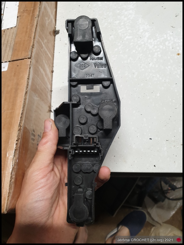

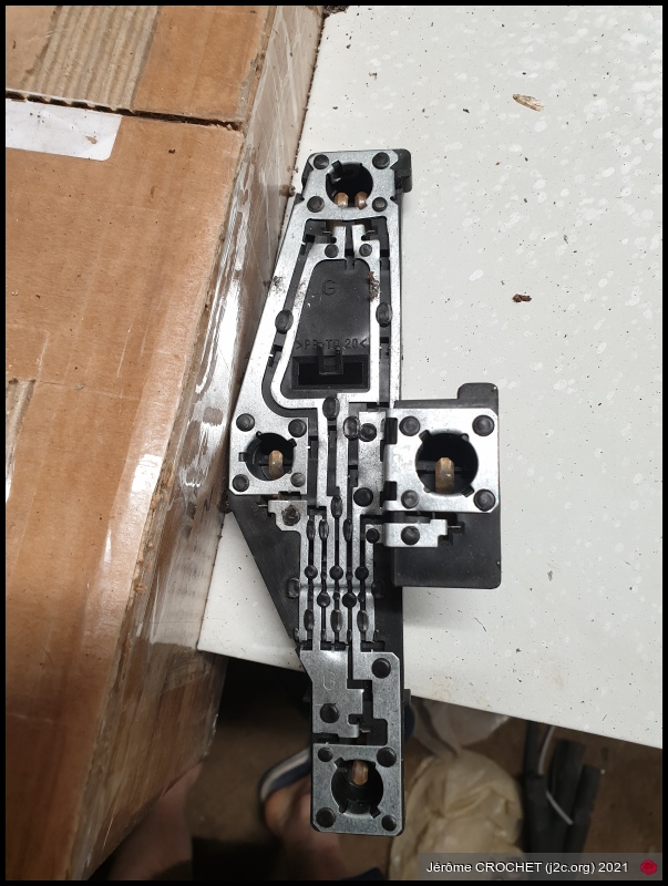

Une photo de platine de feux :
https://cdn.j2c.org/2021_10_05/800_3a9bd588cf061b87e954a968b33f4290_20211005_074600.jpg
Et la prise
https://cdn.j2c.org/2021_10_05/800_2e737d0445c82258d69b954fec250b34_20211005_074606.jpg

En tout cas, les photos vont te permettre de préparer le terrain, sans forcément devoir sortir tes platines ;)
