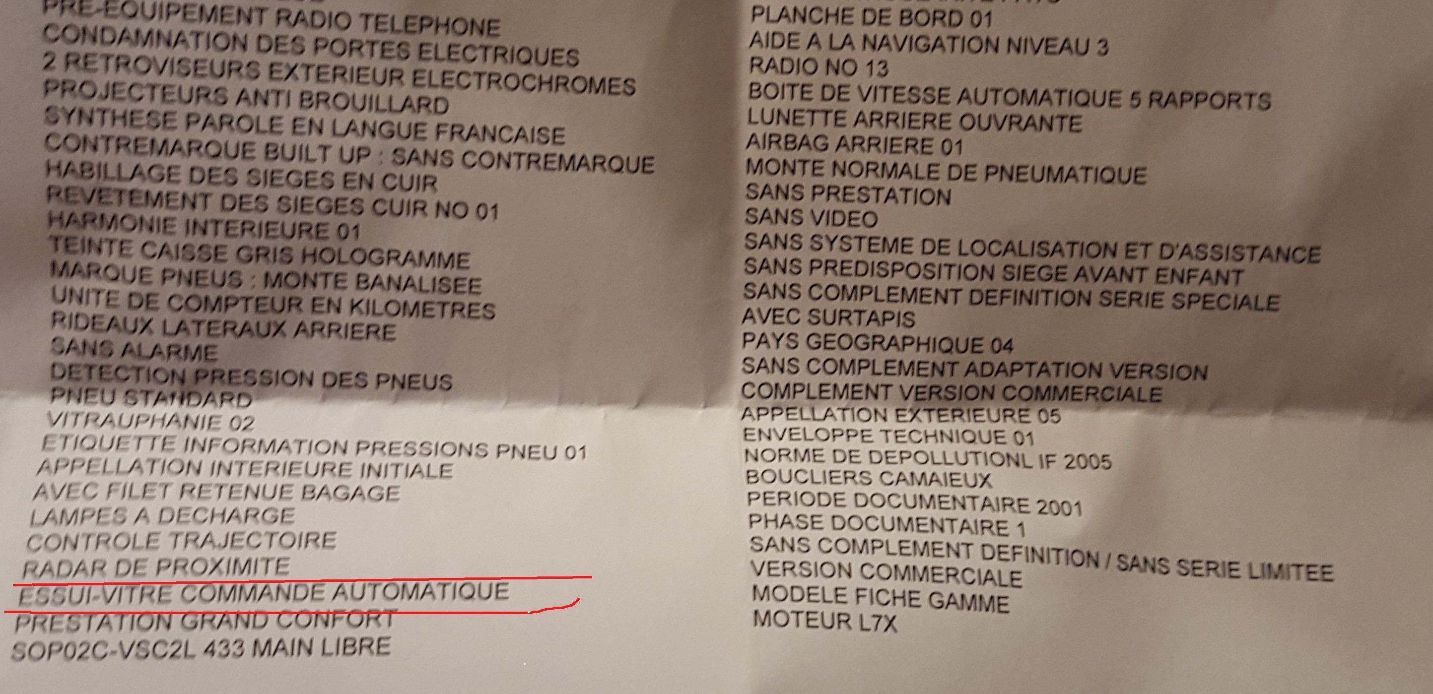

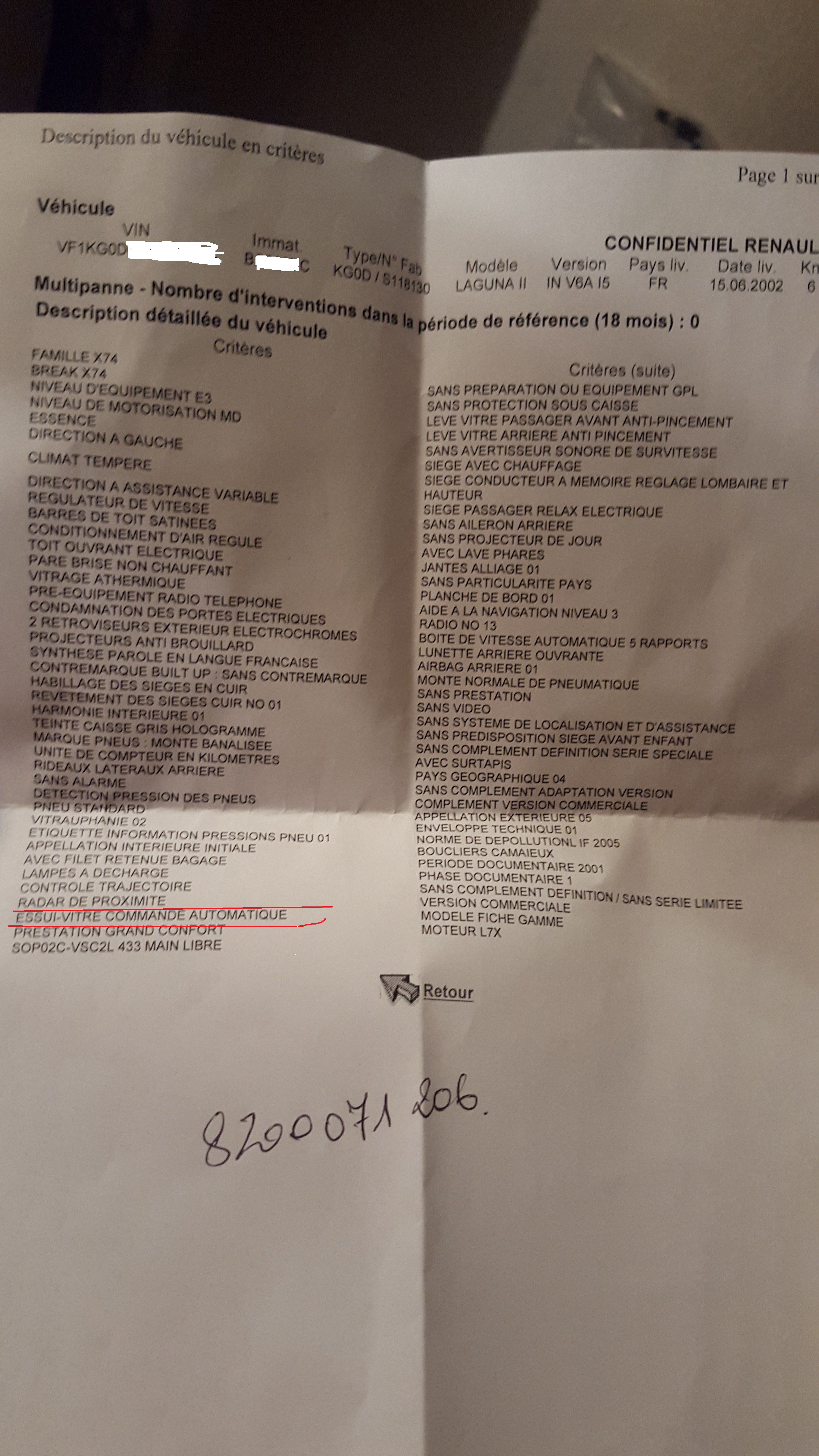

Bref sur la feuille que le type du magasin Renault m'a imprimé j'ai vue les essuies glaces auto d'origine sur la voiture ....
Ducoup je me tâte , à votre avis , es ce possible que les commodos est étaient changés ? Ou es ce une déprogrammation ou autres .... :pense:

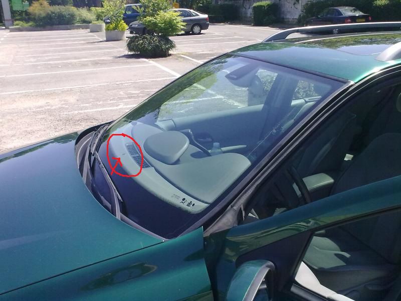

Le capteur dont je vous parle est celui ci . ( mais je pense que vous saviez tous déja duquel je parle :D )
ok, rien à voir.
le capteur en bas est un capteur d'ensoleillement qui sert à la clim (pour adapter la puissance de froid)
Tu as un capteur rectangulaire sur le haut du pare-brise .. c'est l'ancien système

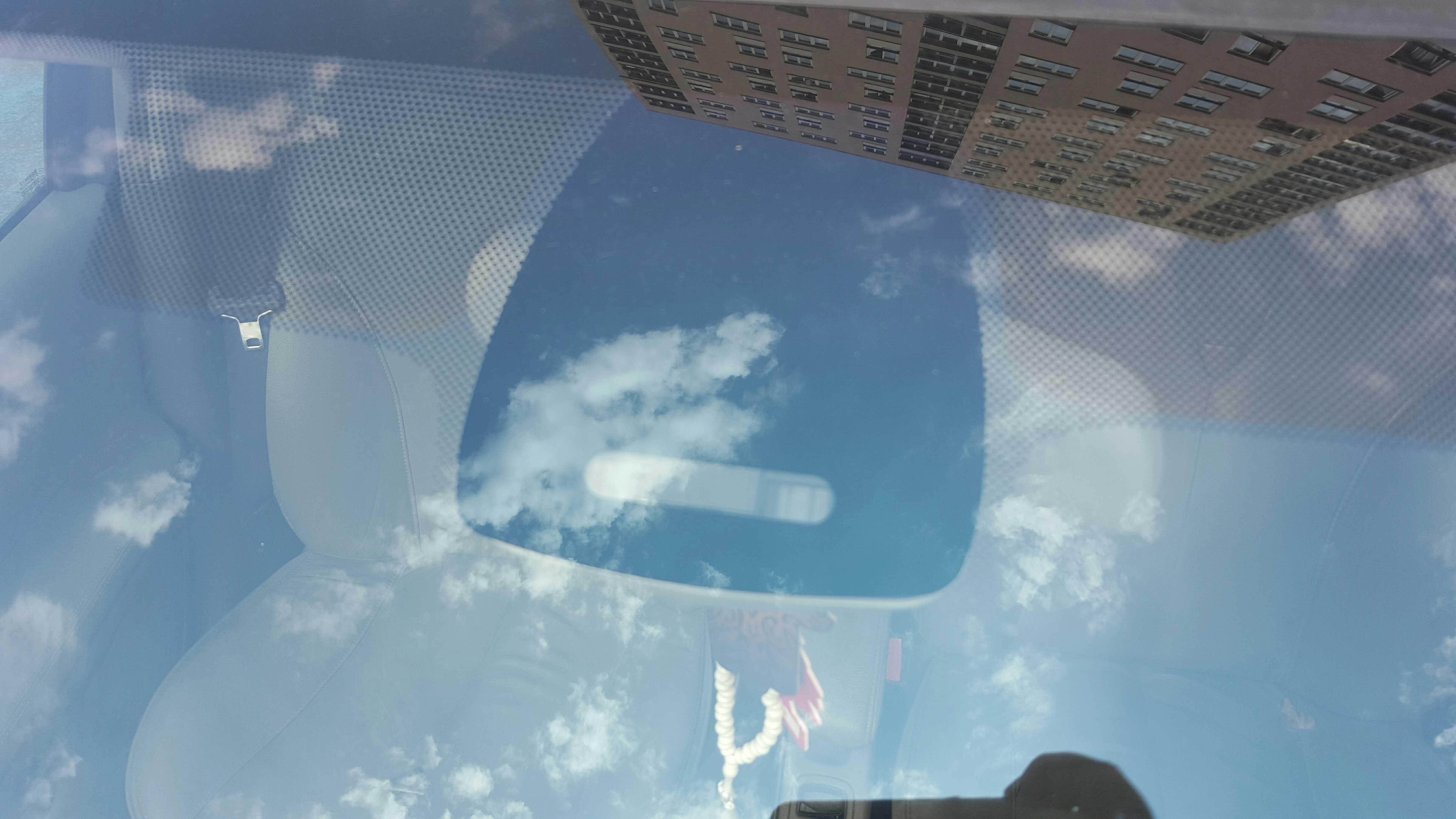

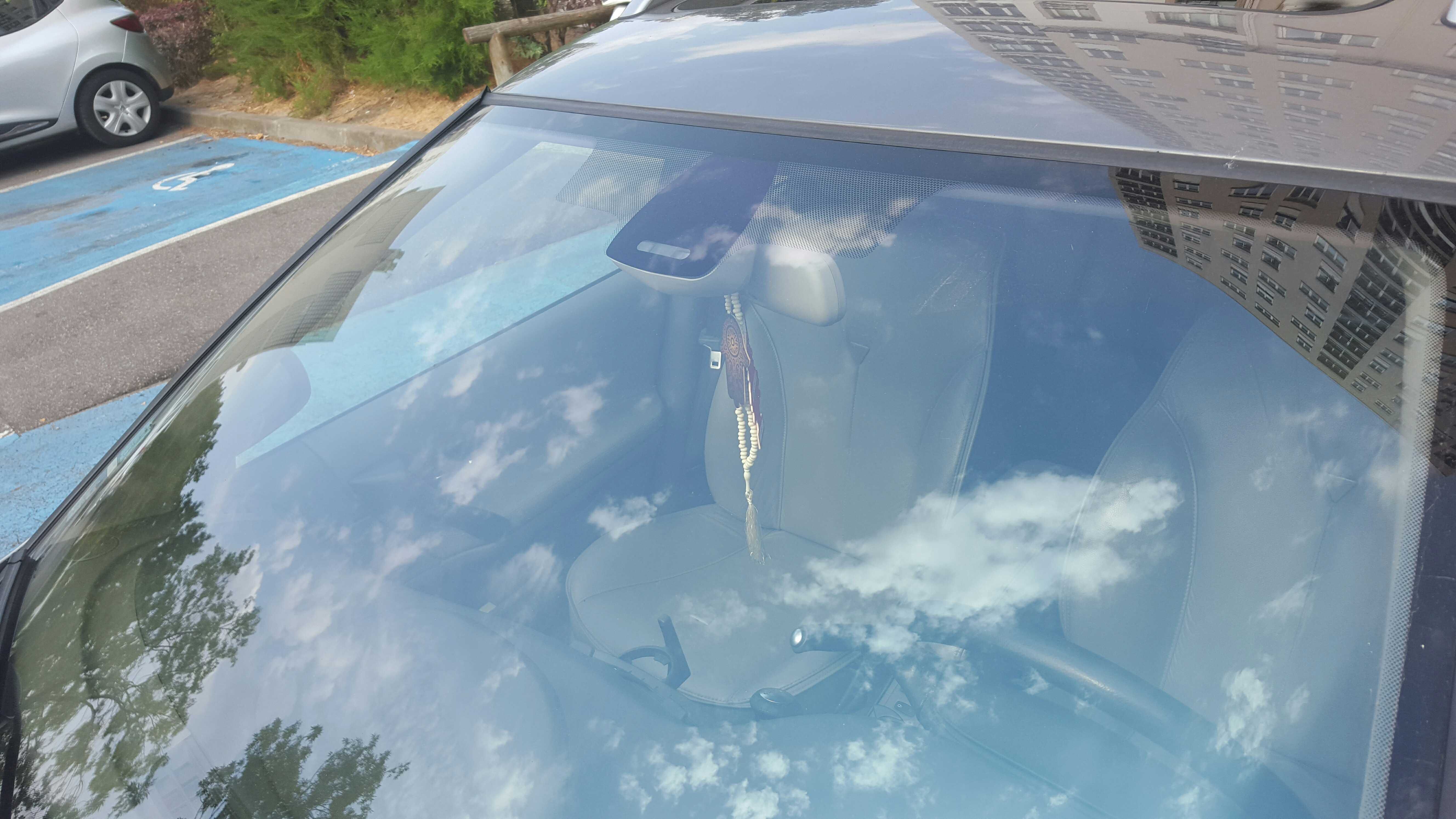

Regarde le haut de ton parbrise : sur l'initiale tu as normalement un capteur de pluie.
Le capteur de pluie prend le dessus sur le mode intermitent..
soit le capteur est mort, soit le mec a fait désactiver le capteur.
Mais ton comodo est clairement le commodo spécifique aux essuie glace auto des laguna II.1 de 2001 a 2003.. à partir de 2004, l'uch a changé, l'automatisme est passé de rectangle à rond.. et sur la 2ème évolution, il gère également l'allumage auto des feux.
J'ai pris une photo du pare-brise hier je te la met après
Nb : la photo biensur :mrgreen:

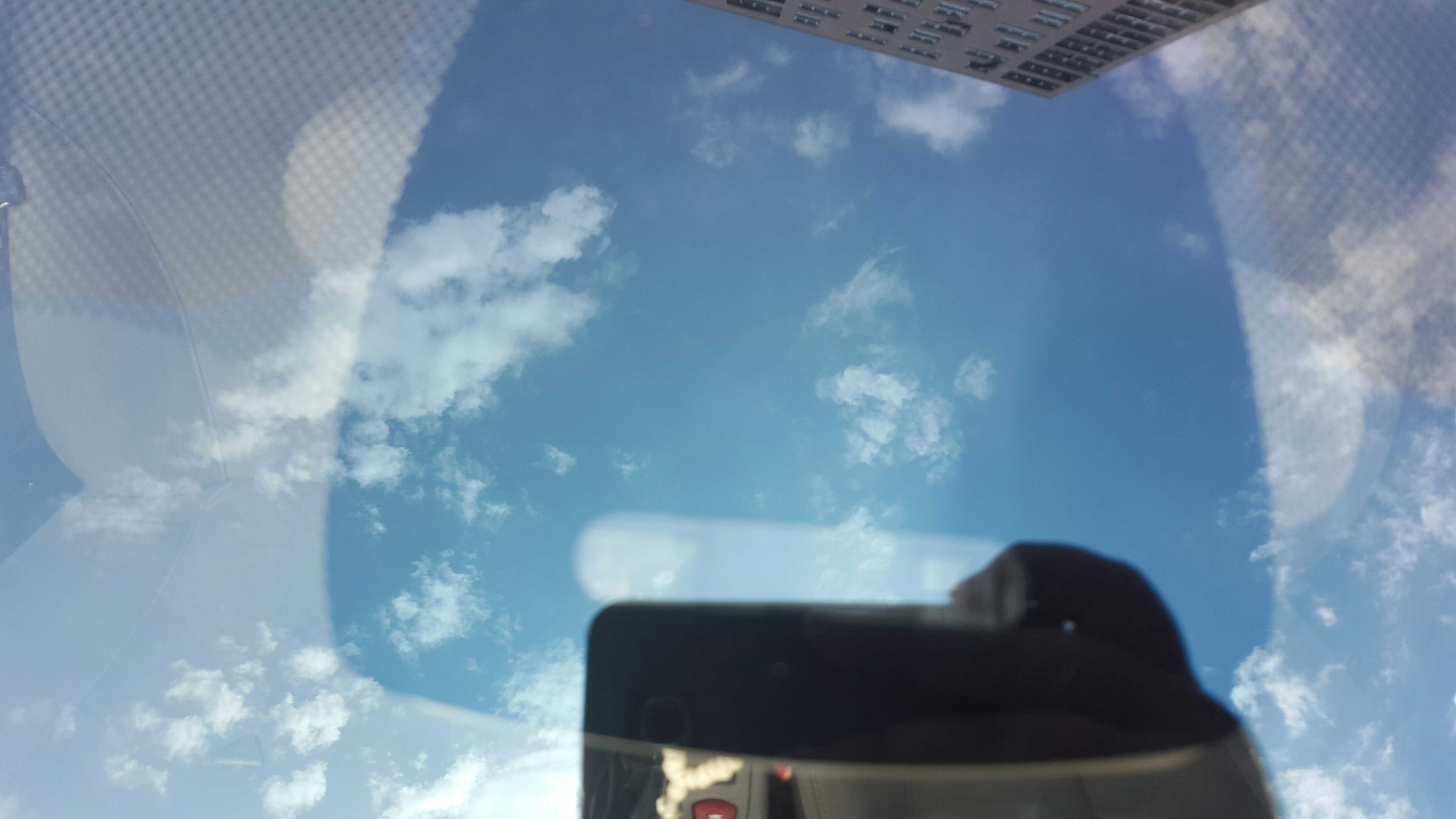

Y'en a plus que prévue mais bon ... :euh:

Bon... Donc... Tu as une 2002 max, ce capteur est un capteur de pluie UNIQUEMENT. Tu n'as pas l'allumage automatique des phares.
Pour la bague de réglage de l'essuie glace il me semble que ce n'es qu'a partir des phases 2 et honnêtement c'est pas très fin... limite inutile.
Sur ma C5 je n'ai pas de réglage et je vis bien !
Pour mettre en route l'essuis glace en mode auto, il faut que tu le mette sur la position n°1 (équivalent à intermittent) après avoir démaré (et si il il est déjà il faut que tu remette sur 0 puis sur 1, c'est comme ça sur pas mal de voiture genre ma C5 ou la 307 de ma femme)
