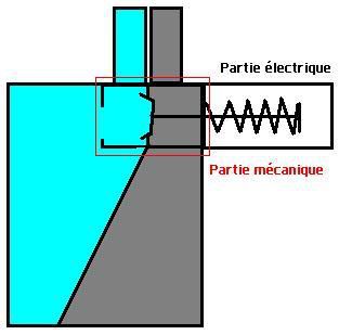

Tu veux dire que tu as mis une plaque en alu qui vient se fixer grace au 3 vis qui tenait à l'origine ta vanne EGR ? Si tel est le cas, tu va très certainement bousiller ton moteur car c'est comme si tu avait un vanne complètement ouverte, donc les gaz d'échappement vont continuellement dans tes gaz d'admission. Par défaut la vanne est fermé et ne met en relation les 2 conduit que sous la sollicitation du calculateur. Sur certaine voiture, le fait de mettre une plaque résout le problème. Sur Laguna 2, non.
Je te dis ça en fonction de ce que j'ai vu sur la mienne, comment s'était foutu.
Voici mon interprétation du fonctionnement :
Bleu ciel : Gaz admission
Gris foncé : Gaz échappement
La vanne est commandé par le calculateur d'injection qui active le solénoïde, ce dernier pousse la tige centrale et ouvre un passage entre les 2 gaz. Quand la partie élec n'est plus sollicité, le ressort de rappel referme l'ouverture.
je me trompe ?

oui tu te trompes sûrement :mrgreen:
il a dut faire comme moi ,la plaque ne remplace pas la vanne qui doit impérativement être présente et fonctionner (du point de vue mécanique / capteur de position) normalement pour ne pas créer d'anomalie calculateur :irony:
sur le 2.2 dci il est trés facile de "fermer" le conduit de renvoie des gaz d'échappement sur la vanne grâce a une simple plaque d'alu . :tourni:

afin de comprendre ce qui se passe, je peux témoigner :
Sur un véhicule de 2002 et de 100.000 kms (logiciel peut-être remis à jour en 2003 sans que je le sache par Renault ??)
a/ vanne débranchée ==> allumage du voyant tous les 300 kms depuis plusieurs années
b/ vanne nettoyée : 2500 kms sans voyant puis rebelote voyant allumé tous les 300 kms
c/ renettoyage, séparation de la vanne en 2 parties et montage du solénoide branché sur entretoise : plus de voyant allumé depuis 3000 kms
http://images.forum-auto.com/mesimages/178817/140entretoise.jpg
http://images.forum-auto.com/mesimages/178817/142entretoise.jpg
d/ j'en suis là de mes investigations ... donc dans l'instant je pense qu'une vanne branchée et propre apporte un net PLUS
SRG2 sic "en plus c'est mémorisé dans la calculo qui sera maintenant interrogé lors des contrôle techniques selon l'E-OBD"
Tout à fait
au CT à ce jour, lecture EODB avec problème identifié ou voyant allumé c'est défaut SANS Contrevisite ... donc ...
bon ceci dit si en plus, sur les Euro4 l'allumage est permanent (ce que je ne sais pas)... c'est sans doute inroulable dans la pratique car véhicule bloqué à 2000 tours environ ..
mais il se peut en fait que les problèmes chroniques de vanne EGR concernent les véhicules du début des années 2000 ... ce qui serait assez logique quand on voit l'évolution des normes Euro3/Euro4/euro5/Euro6 ... car division par 6 exigée du taux de Nox entre 2000 et 2012 ... qui implique donc force modifications dans les bureaux d'études

Bonjour a tous, je suis nouveau sur ce forum, mais ça fait pas mal de temps que je le lis.
Je m’intéresse aussi à cet fichu vanne egr qu’il faut, je trouve, nettoyer souvent.
Donc je pensais, si a votre avis c’est possible, a mettre trois petite entretoises entre la partie mécanique et celle électrique, de façon a ce que le solénoïde fonctionne dans le vide.
Merci
