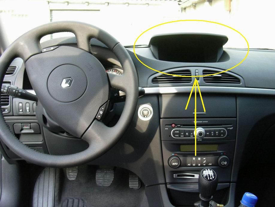

Pensez-vous qu'il est possible d'installer un écran comme dans le foto sur une laguna II.2 Initiale qui viens sans le systeme de navigation carminat?... j'ai besoin seulement de l'ecran... pas du system de navigation... je veux aussi installer un dvd au place du cd changer et utiliser l'ecran pour le sortie video...
[/img] clic pour agrandir

et oui il est possible d'ajouter un ecran de ce type, il suffit de se procurer un ecran (facile sur ebay) et changer la casquette de TDB (plus compliquer, car sa t'obliger a inhiber les airbag)... Et dans ton cas de "bricoler" l'ecran, (voir avec bidouilletronic) pour que tu puisse decoder le signal de l'ecran et brancher après ce que tu veux... DVD, tnt..., ou alors tu as des boitiers deja fais sur conexx.de ( http://www.conexx-video.de/shop_neu/artikel-group--seite-..nat_1x_Video_in.html )

TBD? que'est-ce que TBD? et le airbag?... je veuz seulement changer le mini ecran monochrome qui affiche le radio et la temperature... et utiliser un ecran color sans aficher l'etat du voiature sur lui... je veux aussi de trouver un autre place pour le mini ecran..
