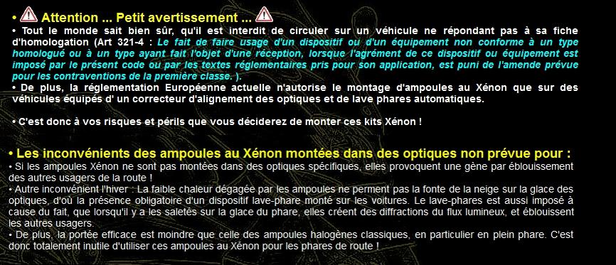

petit rappel pour ceux qui auraient oublié..
mais le montage de kit xénons sur un véhicule non prévu de cette option à l'origine.. rend le véhicule non homologué sur route ouverte :eyes: (pourquoi ? car aucun lave phare, aucune régulation de hauteur.. et surtout réflecteur non prévu à cet effet)
Par rapport aux feux xénons de la laguna II, l'optique est différente.
Un xénon a une lumière cohérente (qui part droit), alors qu'un halogène non, ça part dans tous les sens... utiliser un réflecteur prévu pour de l'halogène avec un xénon.. peut avoir des conséquences.. que tu es en train d'observer.. éclairage merdique dans certains cas.. ou carrément aveugler les gens en face.
redémonte tes machins, et achète de bonnes ampoules H7.. quand on voit la qualité des optiques de la Laguna II.1, il n'y a pas vraiment d'intérêt de passer en xénon :wink:
Si c'est la couleur qui t'intéresse, Phillips a sorti des ampoules bleutée qui sont proche du Xénon. :wink: (que j'utilise sur les plein phares)

tiens, je savais pas pour le dernier point :lol2: j'ai bien fait d'installer mes Phillips halogène en plein phares :)
Merci de ce rappel, j'avais néanmoins compris que c'était un jeu complet d'optiques d'origine + ampoule .
Mais il est vrai que les réponses données par l'initiateur du post sont ambigües. sur ce point :(
