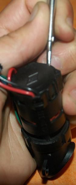

Salut,
j'ai démonté l'engin en question et voici quelques photos:
Démontage du support de retro:
http://pierrehoffmann.free.fr/voiture/laguna/clim/laguna-2-clim-mturbine-01.jpg
http://pierrehoffmann.free.fr/voiture/laguna/clim/laguna-2-clim-mturbine-02.jpg
http://pierrehoffmann.free.fr/voiture/laguna/clim/laguna-2-clim-mturbine-03.jpg
Connecteur Marron: Notre turbine (MA 418)
Connecteur Gris: Retroviseur Electrochrome ( ? )
Connecteur Noir: Détecteur de pluie (NO 1124)
http://pierrehoffmann.free.fr/voiture/laguna/clim/laguna-2-clim-mturbine-04.jpg
Gros plan une fois démonté
http://pierrehoffmann.free.fr/voiture/laguna/clim/laguna-2-clim-mturbine-05.jpg
Démontage de la turbine (deux torx T20)
http://pierrehoffmann.free.fr/voiture/laguna/clim/laguna-2-clim-mturbine-06.jpg
Gros plan de la turbine
http://pierrehoffmann.free.fr/voiture/laguna/clim/laguna-2-clim-mturbine-07.jpg
Gros plans des capteurs:
-> Le rond blanc: capteur d'humiditée
-> La petite chose bleu: capteur de température
http://pierrehoffmann.free.fr/voiture/laguna/clim/laguna-2-clim-mturbine-08.jpg
Demontage du moteur:
http://pierrehoffmann.free.fr/voiture/laguna/clim/laguna-2-clim-mturbine-10.jpg
Turbine démontée:
http://pierrehoffmann.free.fr/voiture/laguna/clim/laguna-2-clim-mturbine-11.jpg
http://pierrehoffmann.free.fr/voiture/laguna/clim/laguna-2-clim-mturbine-12.jpg
http://pierrehoffmann.free.fr/voiture/laguna/clim/laguna-2-clim-mturbine-13.jpg
Gros plan de la micro-turbine (elle contient l'aimant qui sert au moteur)
C'est l'axe qu'on voit à droite qui prendrait du jeu ???
http://pierrehoffmann.free.fr/voiture/laguna/clim/laguna-2-clim-mturbine-14.jpghttp://pierrehoffmann.free.fr/voiture/laguna/clim/laguna-2-clim-mturbine-15.jpg
Grand nettoyage, tout ça était plutôt cracra ...
J'ai graissé l'axe du moteur.
Maintenant faut que je trouve pouquoi ça vibre :wink:
<edit>-> J'ai l'impression que c'est la turbine qui vibre dans la coque du coté où elle n'est pas fixé par les torx.
A+

Après lecture de tous ces post j'ai essayé d'estomper les vibrations en isolant la turbine du chassis via des rondelles en chaoutchouc.
Voici les photos.
J'utilise un joint de plomberie en caoutchouc :
http://img295.imageshack.us/img295/2852/img2530xs3.jpg[/URL]
Je découpe comme je peux au cutter une espèce de rondelle qui va venir entre le socle et le chassis du moteur:
http://img242.imageshack.us/img242/2227/img2531rb7.jpg[/URL]
Le plus simple pour le mise en place et de visser la rondelle sur la vis torckx.
[URL=http://imageshack.us]http://img296.imageshack.us/img296/1483/img2528rw3.jpg
Voici le résultat une fois mis en place
[URL=http://imageshack.us]http://img250.imageshack.us/img250/6954/img2532mv0.jpg
P.S. je pense avoir sérré un peu trop la vis.
Pour limiter la transmission des fréquences vibratoires, il faut à peiner serrer
LAGUNA ESTATE V6 INITIALE GPL 2002, 105000KM
je suis perplexe sur le résultat pour avoir moi même éxpérimenter ce type de silent bloc "maison" sur le mecanisme de ma trappe electrique :irony:
cependant si tu nous dis que tu y arrive c'est parfait et ça vaut le coup d'essayer ton conseil :wink:
merci :wink:
