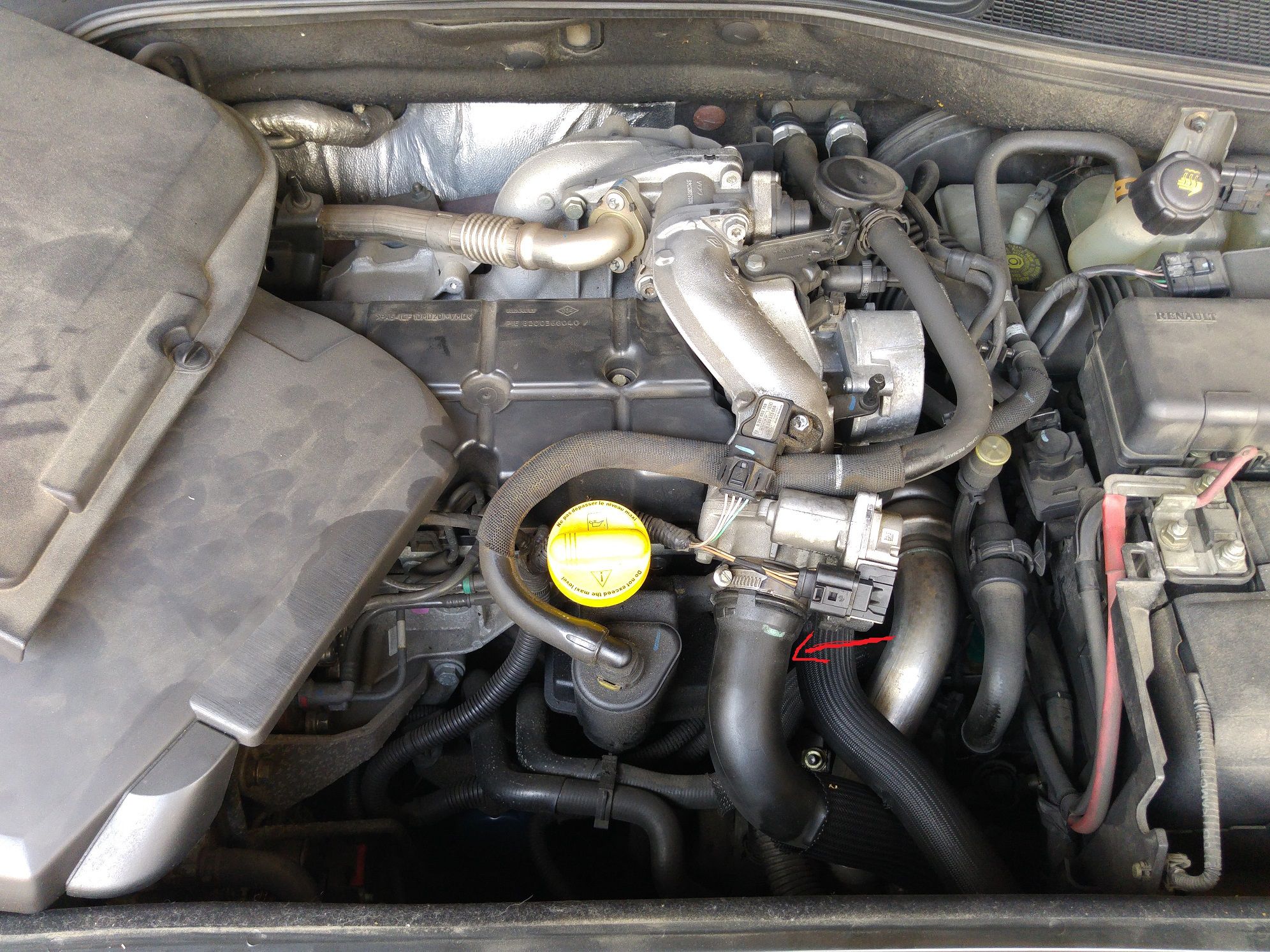

Bonjour j'ai une Laguna 2 phase 2 1.9 DCI 110 et j'ai constaté un bruit de souffle venant du moteur.
Cela vient de la durite d'admission d'air qui vient de l’échangeur Air/Air si je ne me trompe pas.

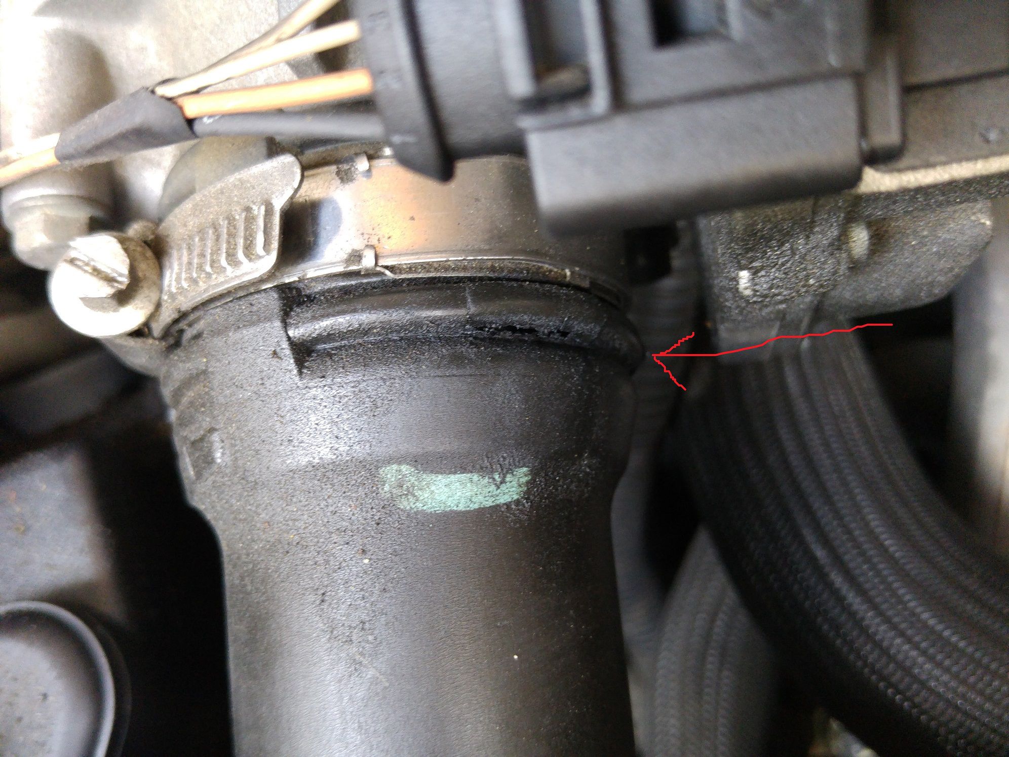

Elle commence a se déchirer au niveau de la fixation.

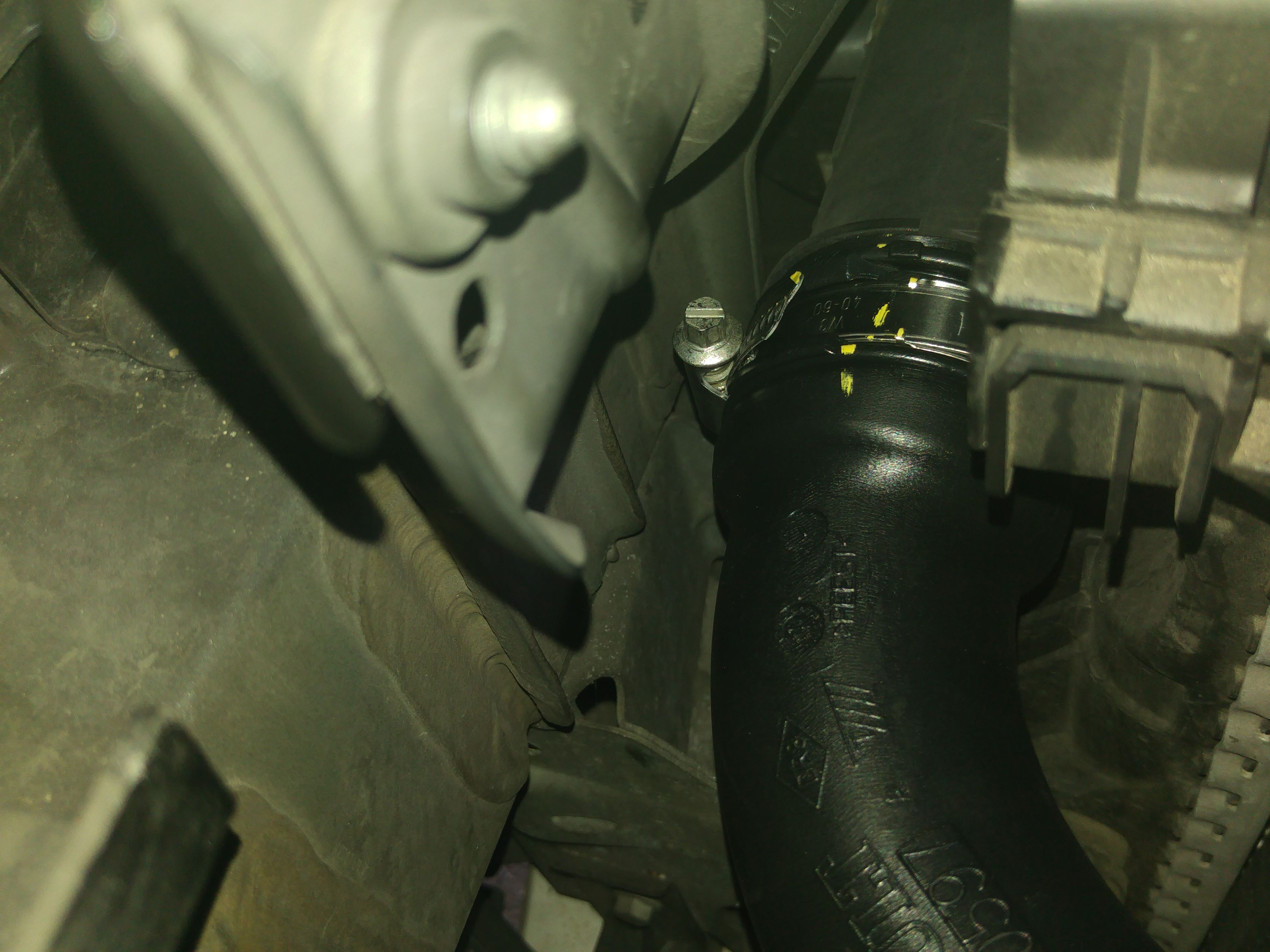

Apres avoir mieux regardé je pense que la durite doit etre accessible par en dessous au niveau de l'echangeur Air/Air sans démonter le bouclier avant, donc ca devrait se changer relativement facilement.

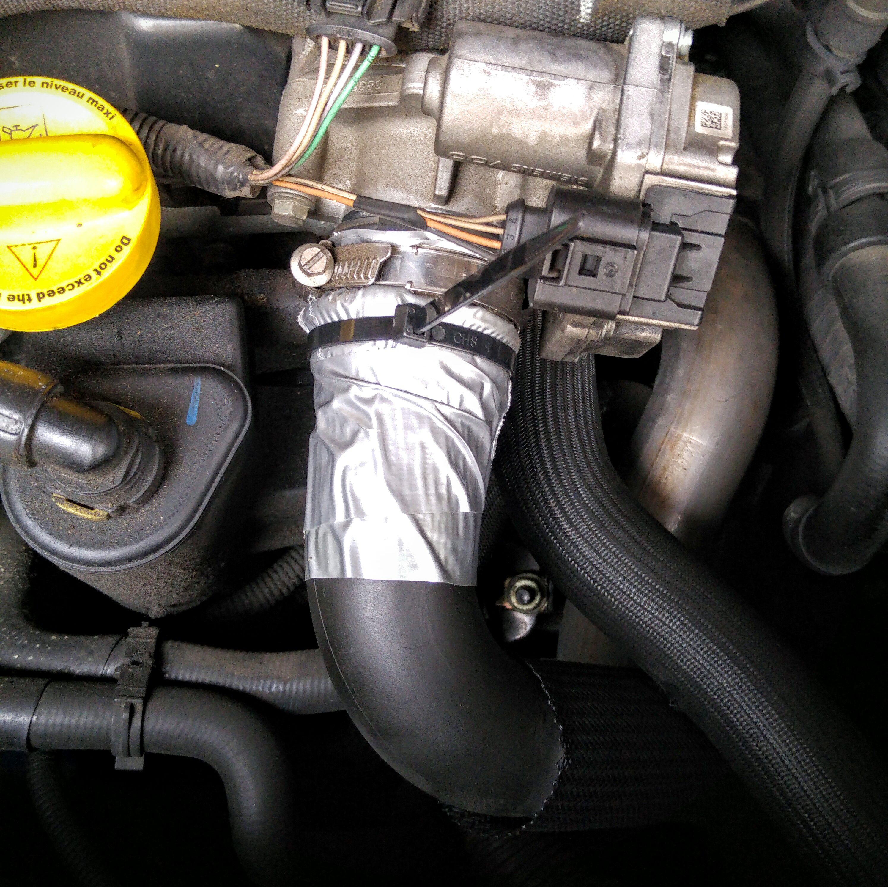

Pour le fun une photo de la reparation
Pour le moment avec les 2 coliers ca tient bien.

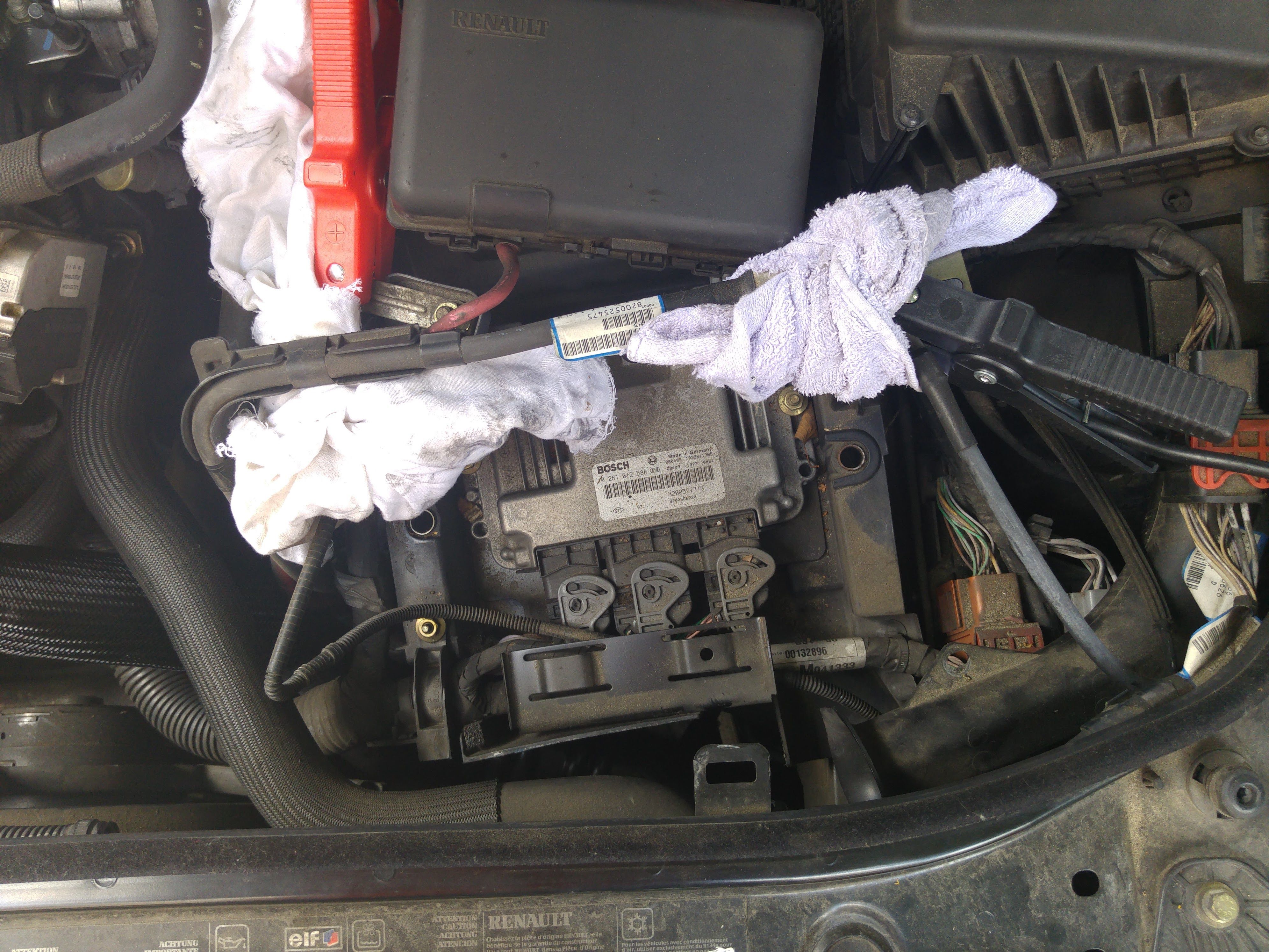

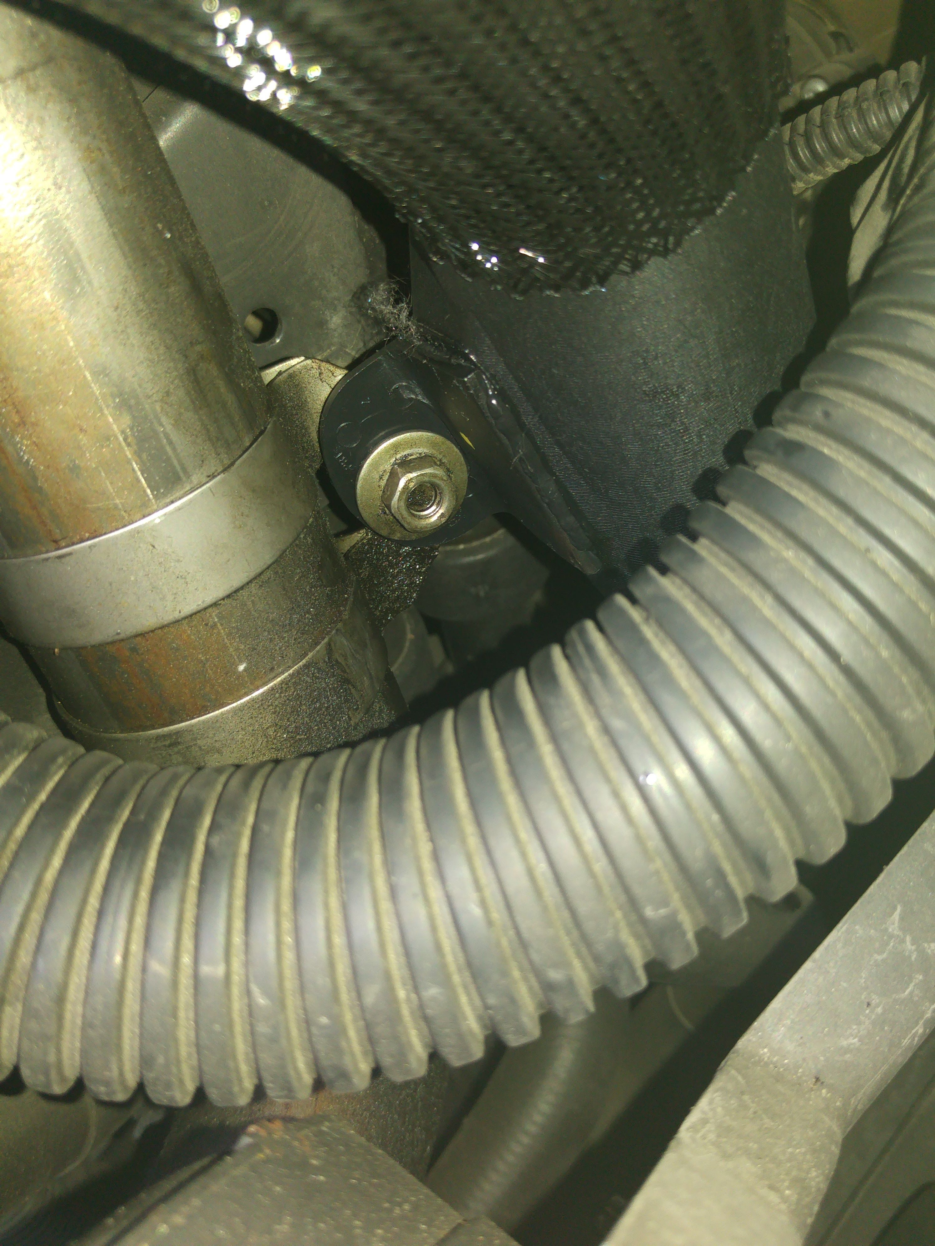

Pour la remplacer il faut démonter la batterie, son support et décaler un peu le calculateur qui est dessous pour acceder a la fixation de la durite sur l'échangeur.

Tu aimes bien prendre des risques avec tes pinces de batterie.. :shock:
Perso, je fais jamais ça.. Une clé qui tombe au mauvais endroit et tu fous le feu ! ::autres_008::
je sais que c'est pour éviter de devoir reprogrammer les vitres, et remettre le code de l'autoradio, mais le risque n'en vaut pas la chandelle. ::au-feu::
