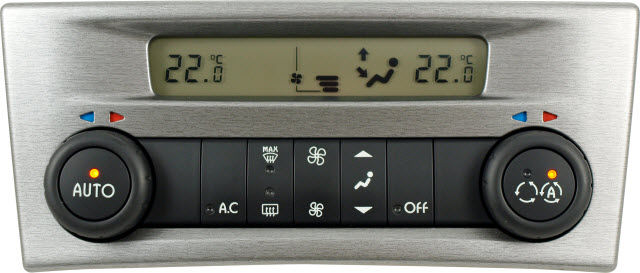

j'ai une laguna 2 de 2002 depuis quelque jours
j'ai une clim auto comme ceci
https://www.equip-garage.fr/mediatheque/1/4/5/000351541_product_zoom.jpg
j'ai un gros problème, j'aimerais bien pouvoir mettre de la ventilation sans chauffage ni clim, mais je ne trouve pas comment faire.
en dessous d'une certaine température de réglage, la clim se met toujours en route, même si le bouton AUTO n'est pas allumé
et si je règle plus haut pour que la clim s'éteigne, ça reste chaud ou tiède
par exemple, hier soir il faisait 19 dehors, mais si je réglais la température à 23° la clim était déjà en route, et au dessus ben c'était tiède
comment on fait pour désactiver la clim et avoir l'air frais de dehors ? (sans ouvrir les vitres ! )
Merci

Il suffit d'appuyer sur le bouton AC pour que son voyant s'éteigne.
Si il est déjà éteint tu appuie 1 coup pour allumer puis une deuxième fois pour l'éteindre et le tour est joué.
Si tu es avant en auto le voyant auto va s'éteindre mais la gestion de la ventilation restera automatique sans déclancher la clim.

appuyer sur AC j'y ai pensé, mais ce n'est même pas un bouton :roll:
ou alors le bouton serait coincé ?
Si si c'est bien un bouton, de mémoire il bascule vers le bas mais ça remonte à loin maintenant.
BMW 330xia e92 2007
en effet c'est bien un bouton, en effet il était plutot bien coincé !
j'ai appuyé comme un taré, ça a fait crac, et ça fonctionne !
merci
