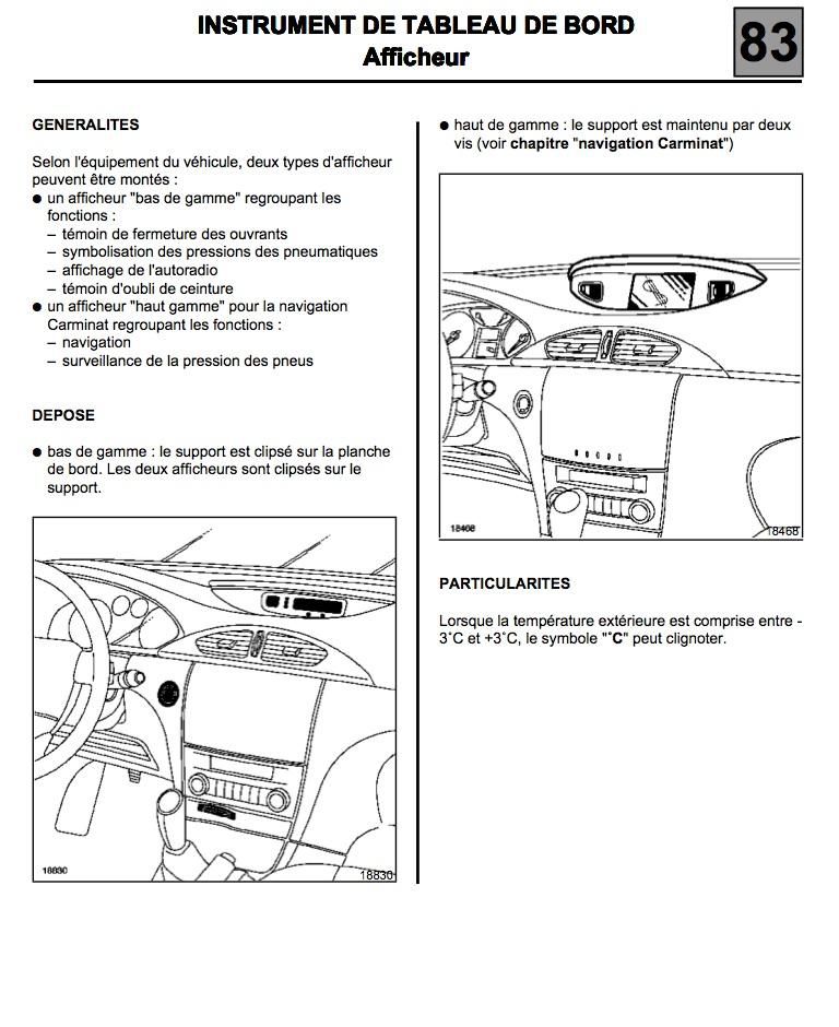

qui pourrait me renseigner concernant le demontage et le changement de l'afficheur deporte qui est défectueux. Cette afficheur est celui du poste Cabas.

A priori il est juste clipsé :

je vais forcer en espérant ne rien casser, j'annoncerais le résultat.

je l'ai fait plusieurs fois,ca vient mais faut y aller fort
pas de risque de casse ce sont des clips en ferraille (tirer vers le haut)
