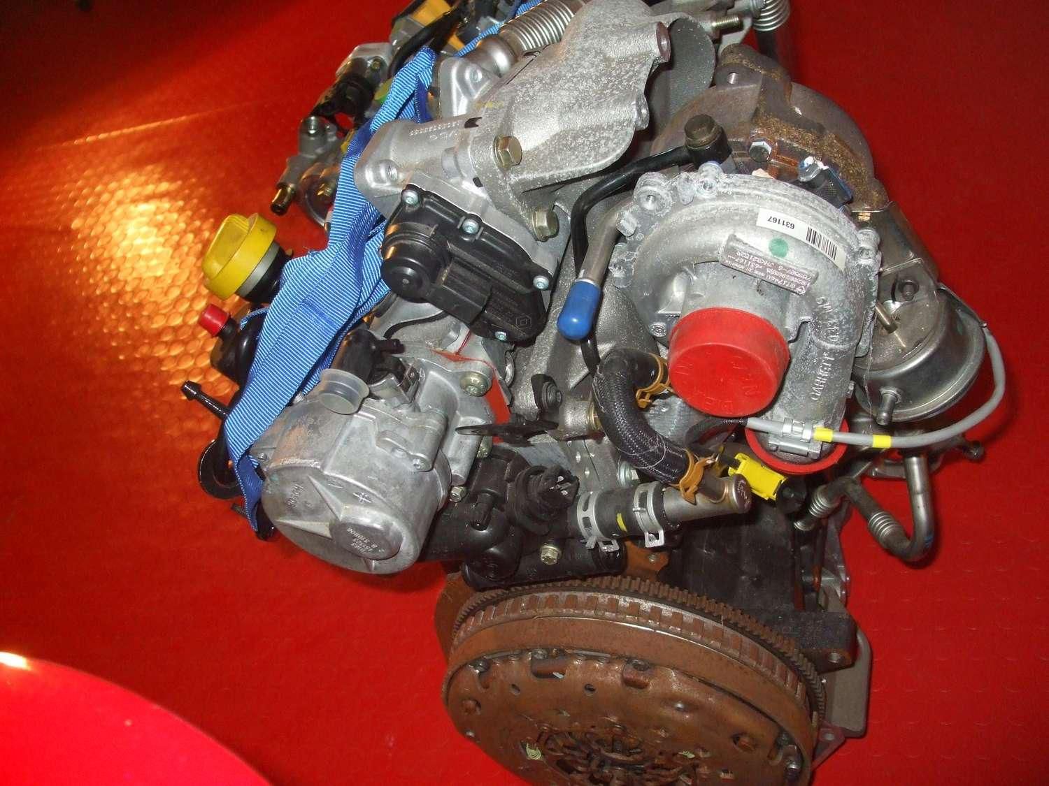

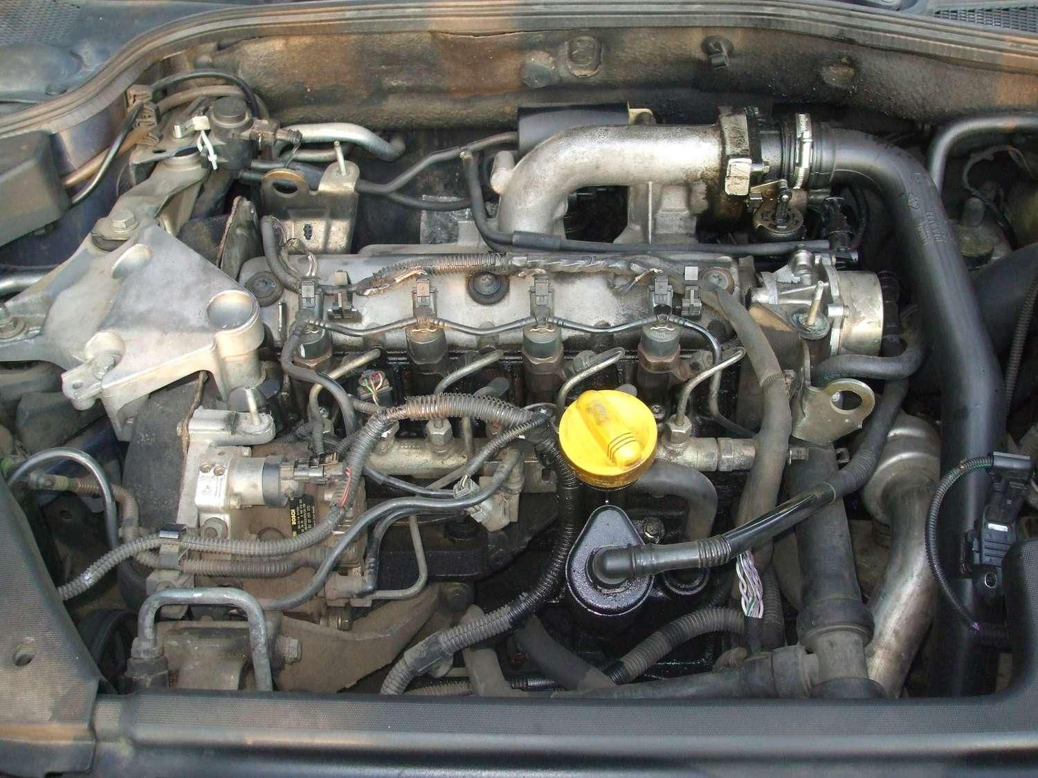

Est ce que, dans ma laguna 2 1.9l 120cv de 2001, je peux échanger le moteur f9q dont voici la photo

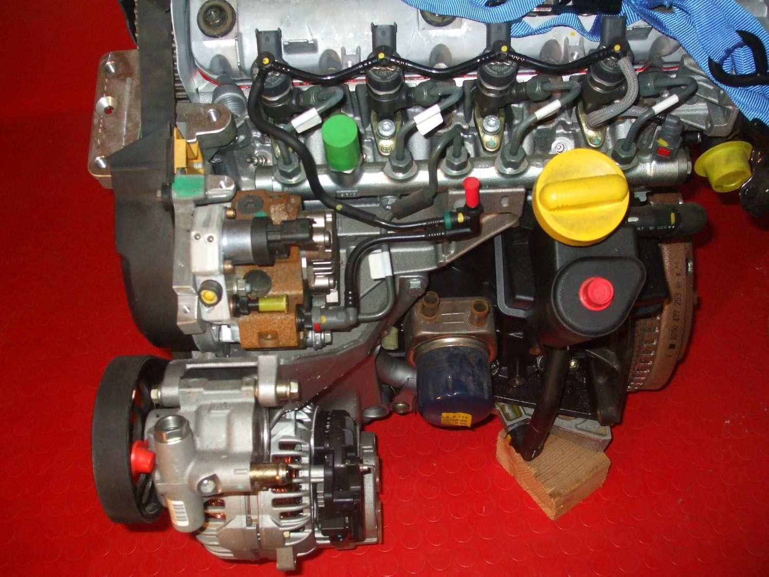

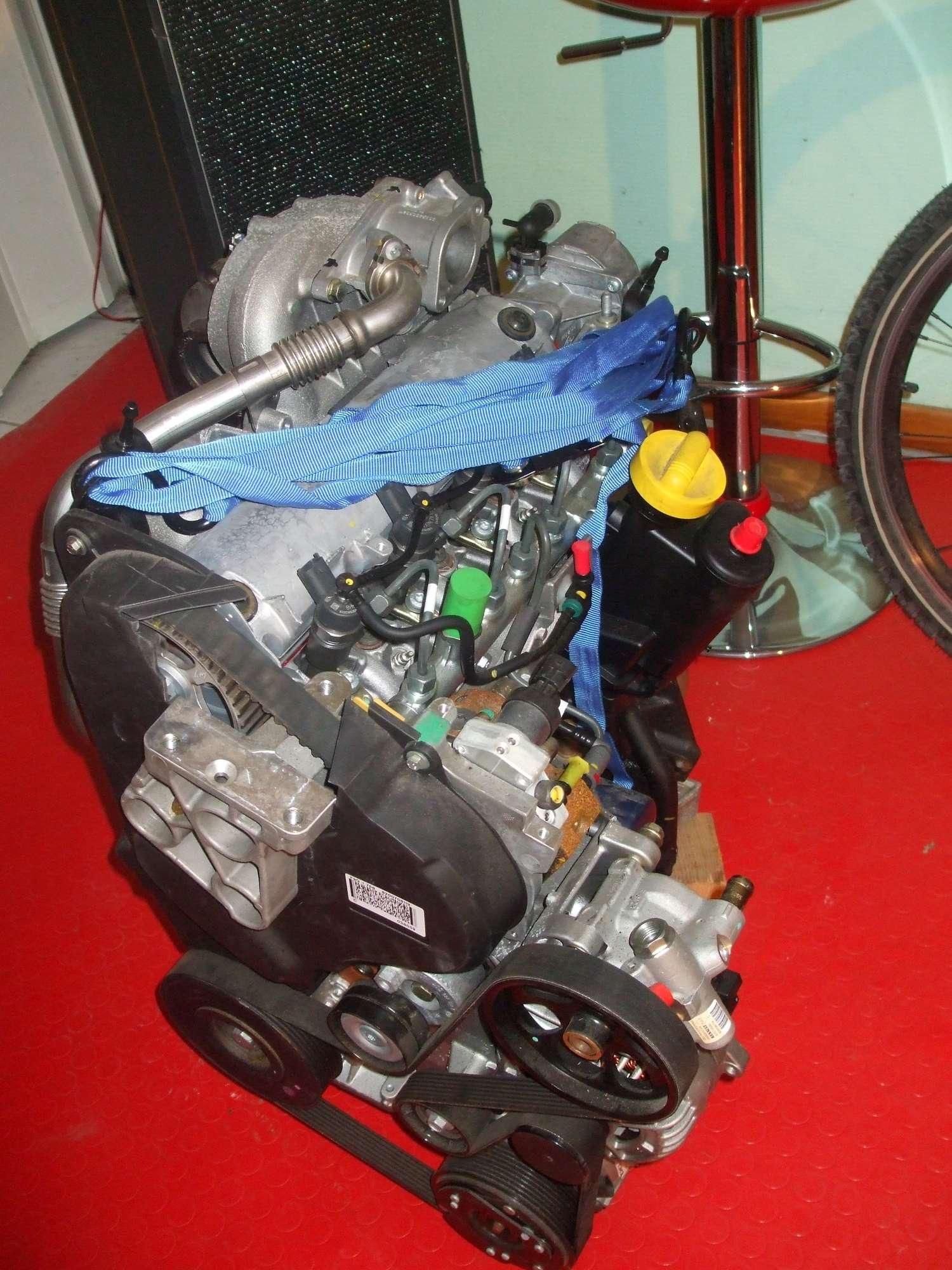

contre ce moteur f9q du 30/08/2006

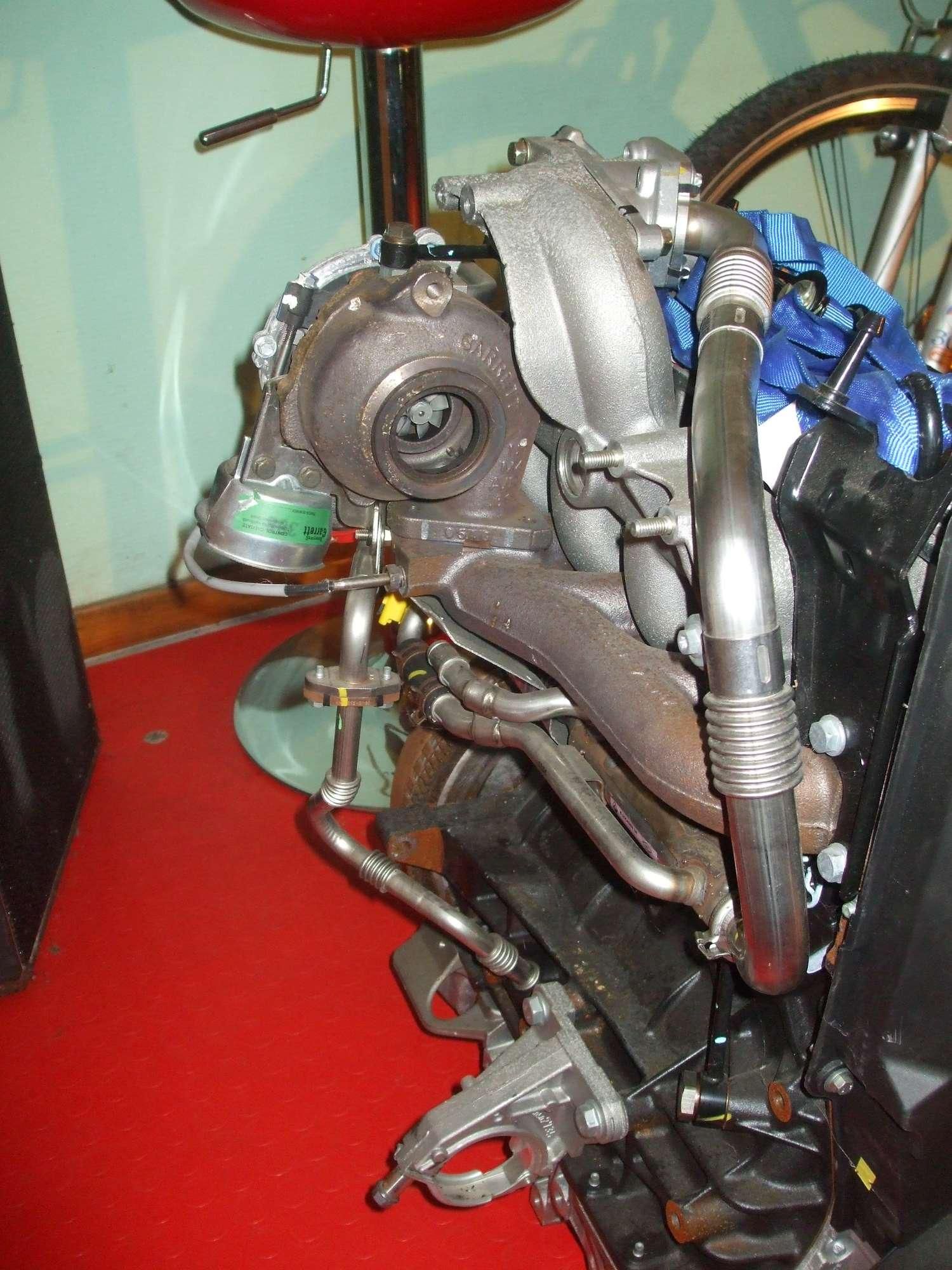

Par contre, le turbo n'est pas le même, la pipe d'admission non plus, la vanne egr n'est vraiment pas pareil. Ils ont dû la modifier par rapport aux problèmes qu'ils avaient eu avec les moteurs 2001.
Ma question est: si je met ce moteur, que je change la ligne d'échappement avec le pot catalytique, est ce que cela peut fonctionner? La boite va-t-elle correspondre?
Ou alors je récupère ma pipe d'admission avec mon turbo pour mettre dessus?
Qu'en pensez vous?
Si vous avez des idées...

D'aplrès l'étiquette sur le capot de distribution c'est un F9Q 758, montable certes sur Laguna mais vu l'écart de perfo (couple), tu perds l'homologation sur route ouverte de la voiture et la boîte d'origine ne supportera pas le couple
Cherche toi un F9Q 750 ou 754 (moins de perfo mais plus fiable)
