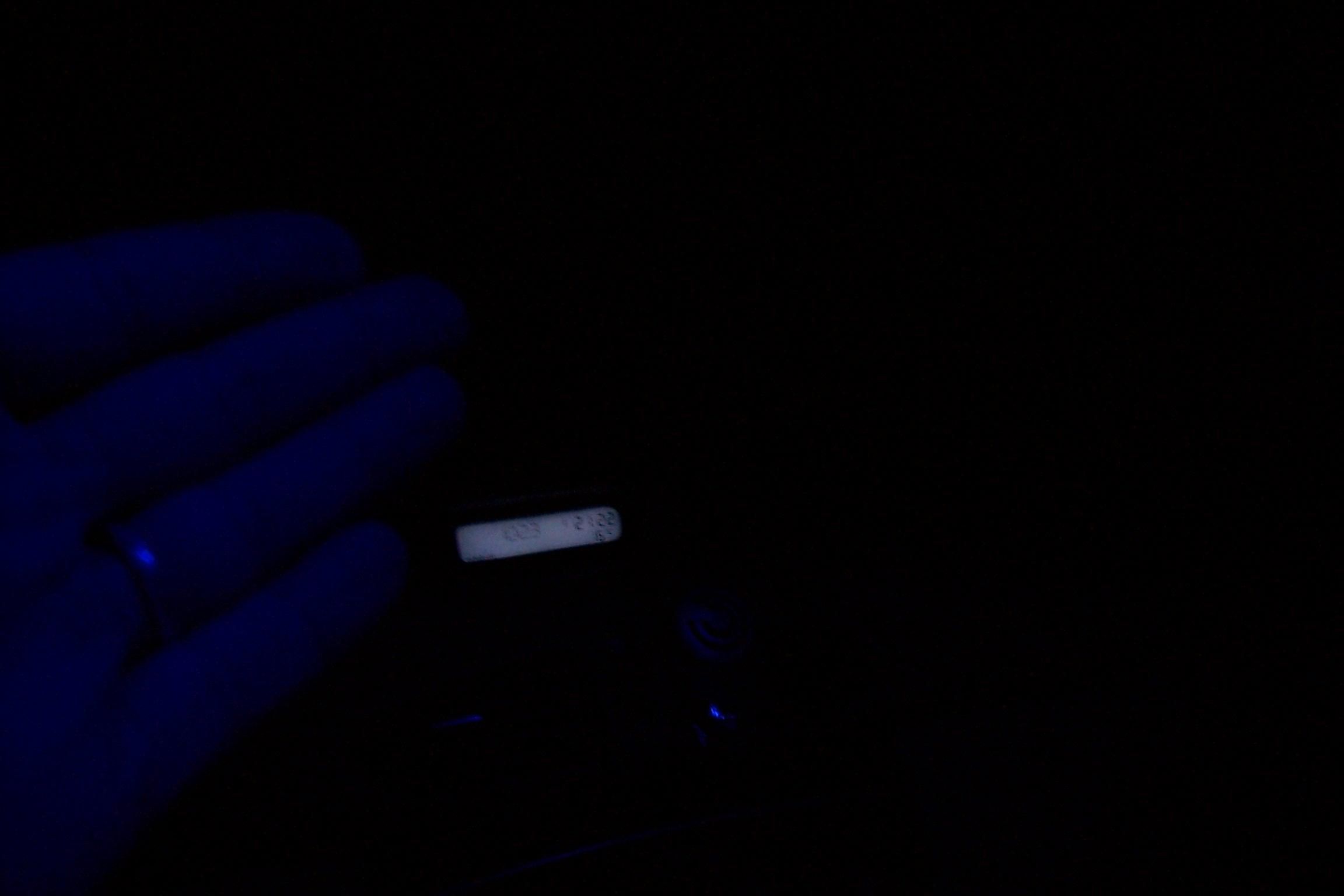

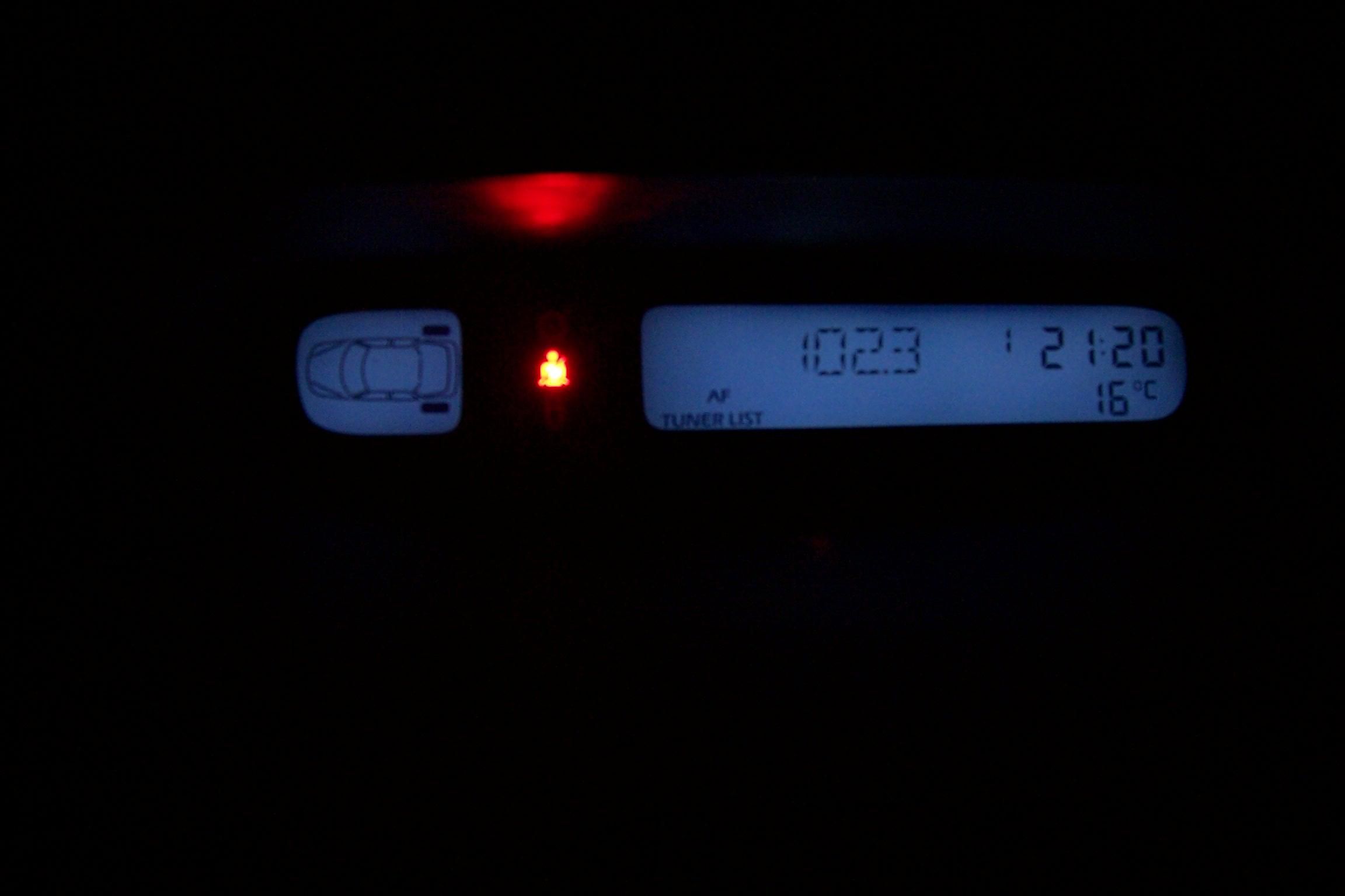

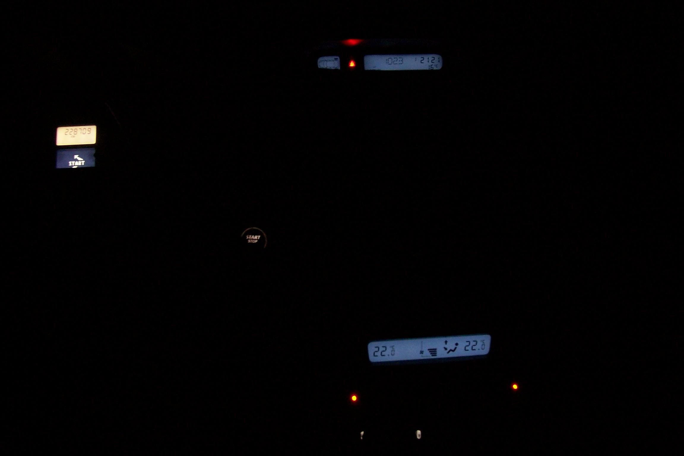

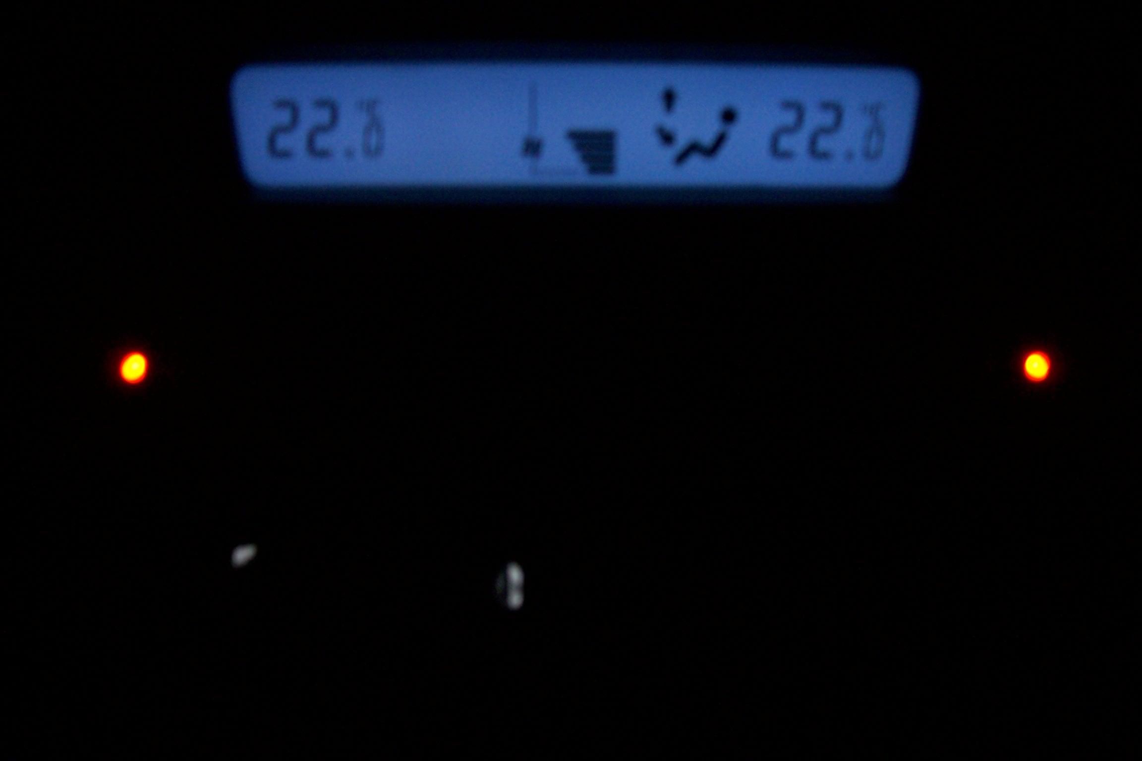

Comme j'ai réparé mon afficheur de clim ( Ici ) j'en ai profité pour faire un essai pour mettre un intercalaire bleu dans l'afficheur. (Haut du TB + Clim')
Voilà ce que ça donne avec deux épaisseurs:
Les deux lumières blanche en dessous sont le lecteur de carte, couleur blanc originel.
Malheureusement la photo améliore mon bleu il est plus comme ça:
avec le compteur d'origine pour voir la différence :eh:
Je répète le bleu n'est pas aussi foncé. :|
J'ai fait une photo avec ma main pour voir la différence avec un beau bleu de mon plafonnier ( 9 leds bleus :cool2: )
C'est quand ^m nettement mieux mais ce n’est pas encore ça...

C'est effectivement un peu plus sombre mais des diodes de couleurs auront le ^m effet, sauf si elles sont plus puissantes, et comme on ne connait pas les caractéristiques de celles d'origine, on peut faire que par tâtonnement.
Les diodes bleues et rouges de l’afficheur de clim’ on l’air moins lumineuses.
La technique du filtre bleu donne une couleur parfaitement homogène. :)

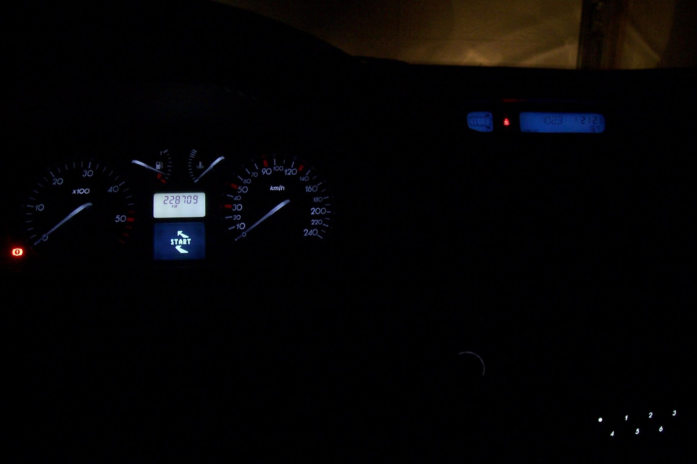

Bon voila, j'ai mis des filtres bleu pour le moment, je vais voir si ça me plait pendant quelques jours sinon je passe au LED. Je vous met une photo mais faut pas trop s'y fier. Les couleurs sont super sombre et mal rendu. Ça fait très joli en vrai.
http://img18.imageshack.us/img18/7580/p170409222703.th.jpg
Renault Laguna II Ph1 2002 1,9 dCi 110 CV, Installation Régulateur/Limiteur de vitesse Made In "PR", Réparation rétro-éclairage clim, réparation lecteur de carte,...
Oui je sais mon APN essai aussi de compenser comme il peut en se disant qu'une photo aussi sombre personne n'en voudra ....

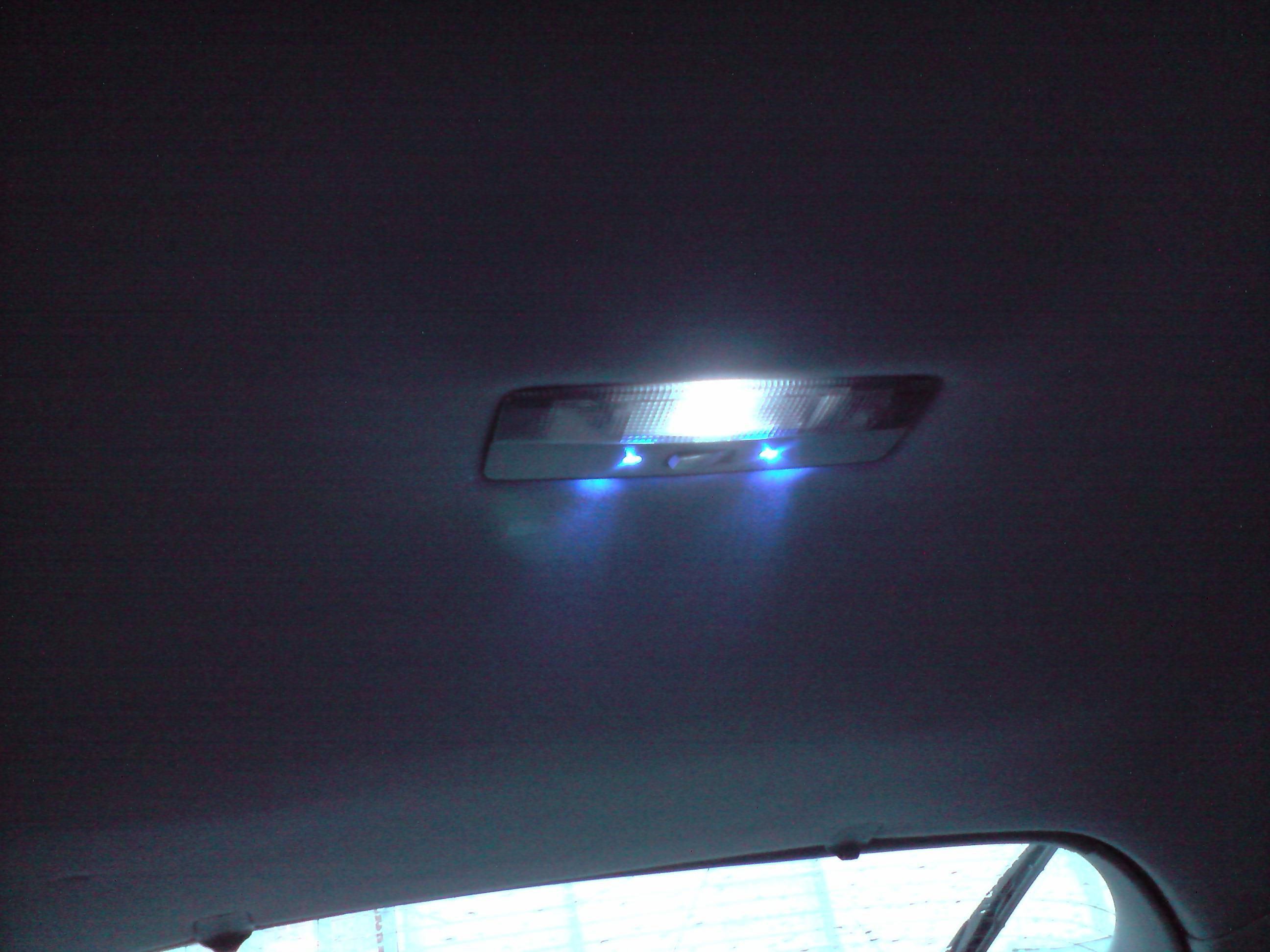

Voila quelques photos de ma Lag.

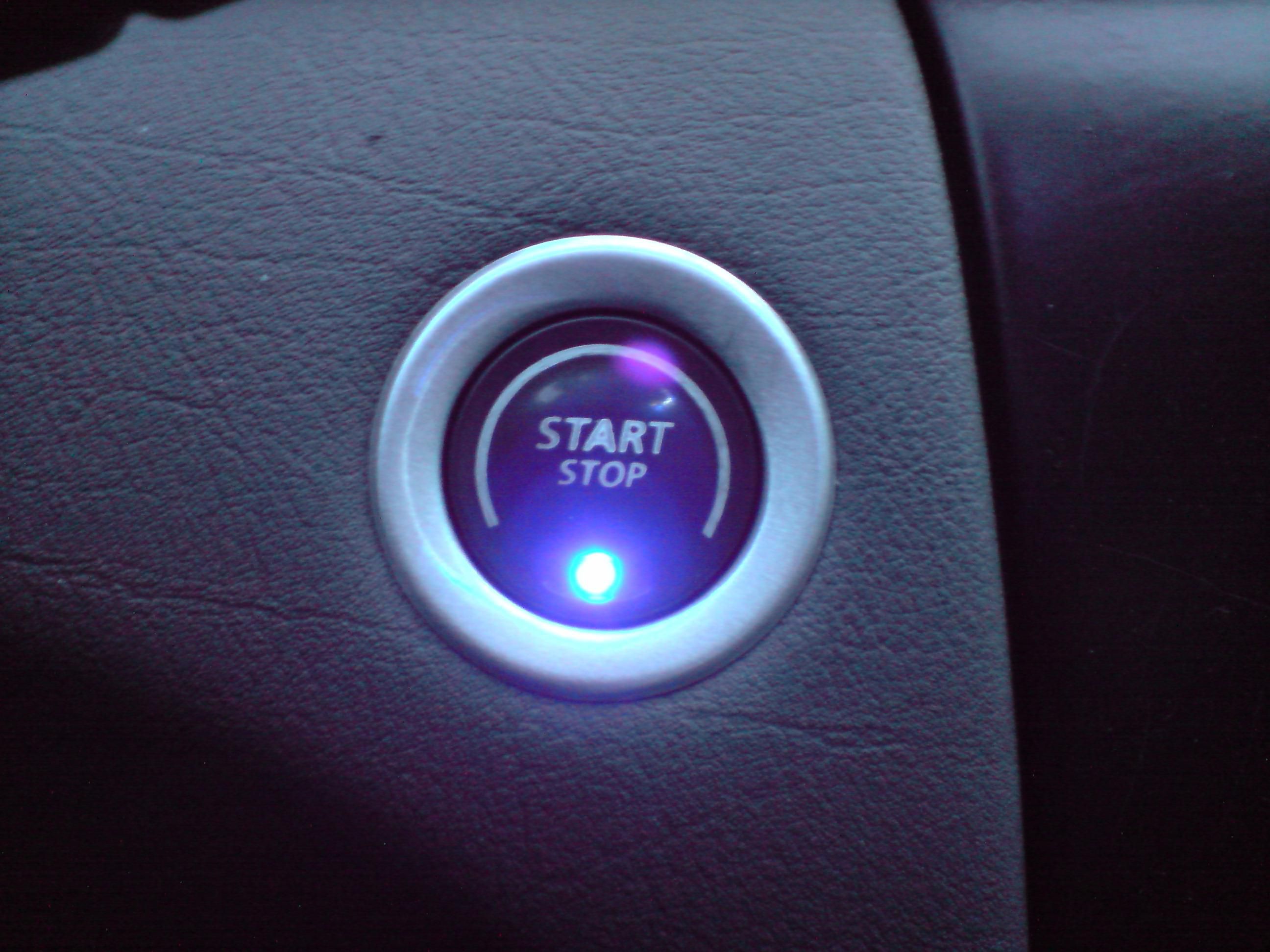

Tout d'abord mon bouton Start/Stop, vert en attente et lumière bleue moteur tournant :

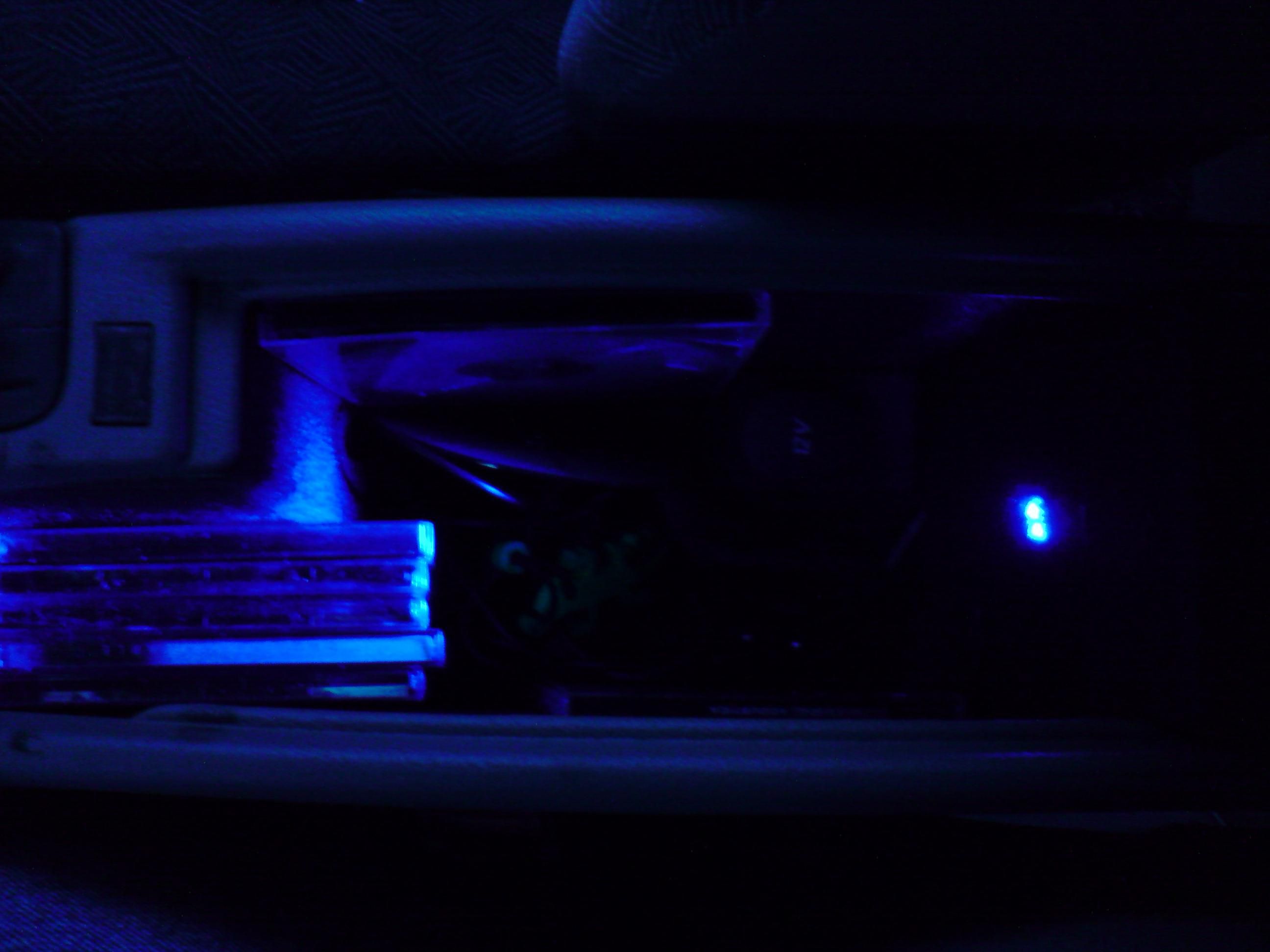

Puis l'ajout de 2 LED Bleues super-lumineuses dans ma vide poche central

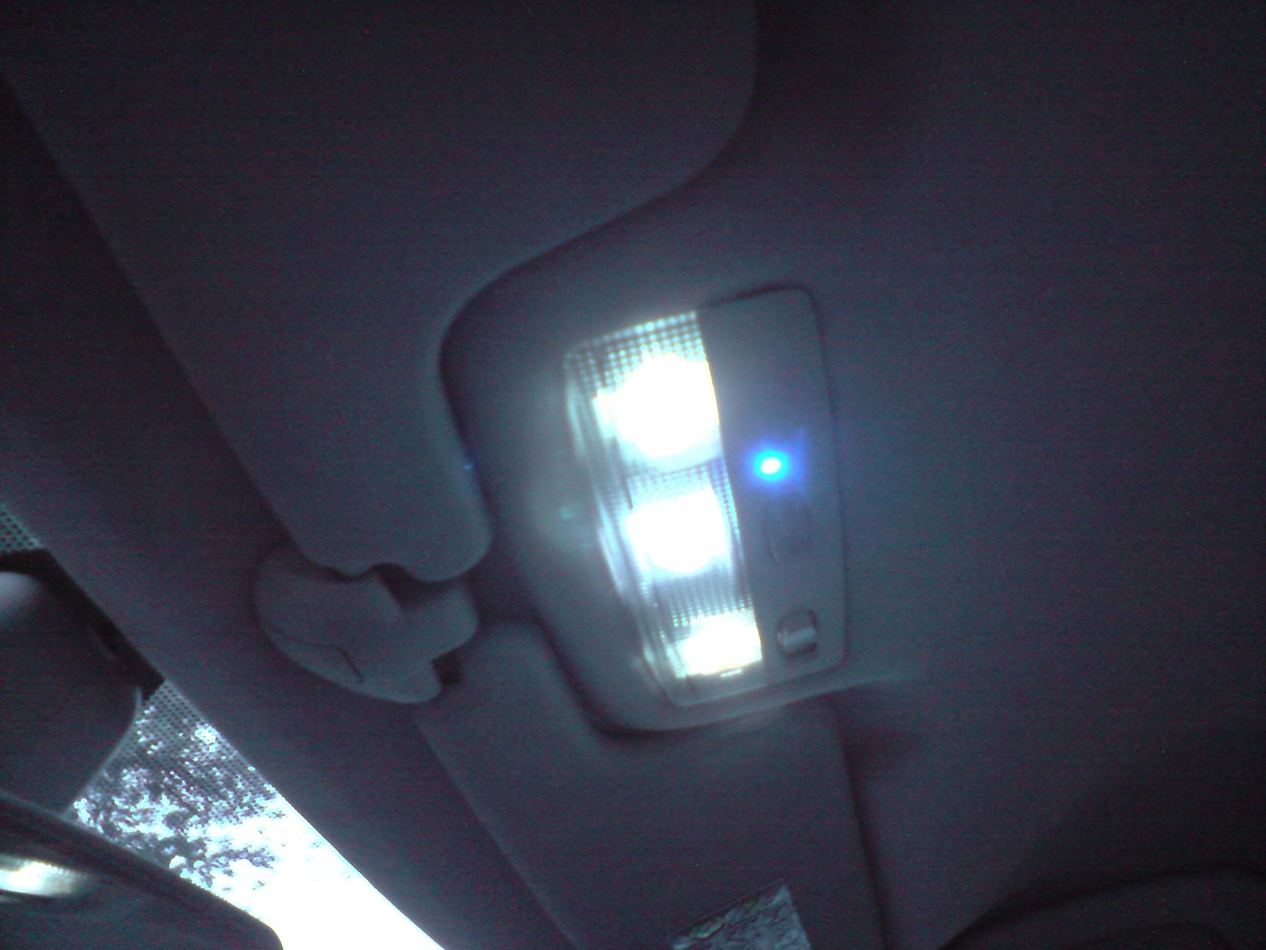

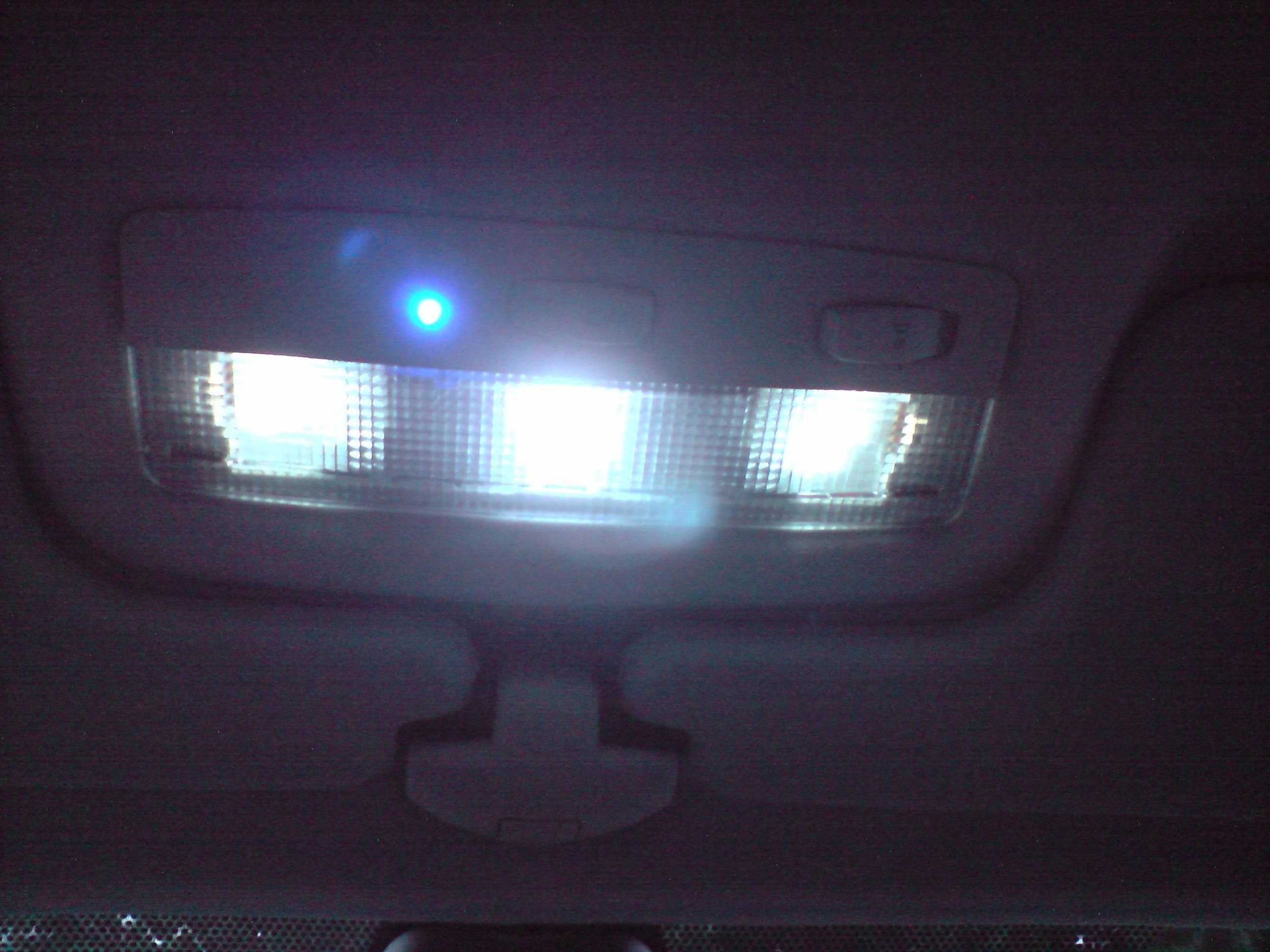

Mon plafonnier avant bas de gamme modifié :
Idem pour mon plafonnier arrière avec 2 LEDS Bleues SL dirigé en liseuse pour les passagers.

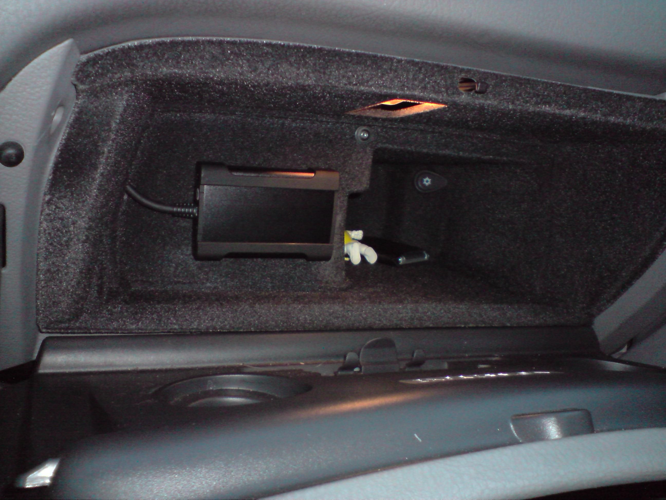

Et enfin, mon Xcarlink USB installer le mois dernier + Carte SDHC de 16 Go :
