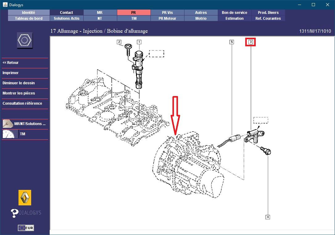

Bonjour, je souhaiterais changer le capteur PMH de ma laguna 2 1.8 16v de septembre 2003.
On m'a dit que c'était facile de le changer, mai où se trouve cette satanée pièce ?
J'ai beau la chercher en vain.
Merci de me renseigner photo à l'appui si possible !

Bonsoir,
ce capteur se trouve coté boite de vitesses.
Il y a un "regard" entre le bloc moteur et le carter de boite ou on aperçoit les dents du volant moteur. Le capteur PMH est fixé à ce niveau, sa cible face aux dents du volant moteur.
Ci-dessous le capteur PMH au repère N°3 et l'endroit ou il est fixé sur le carter de la boite de vitesses (flèche rouge):
