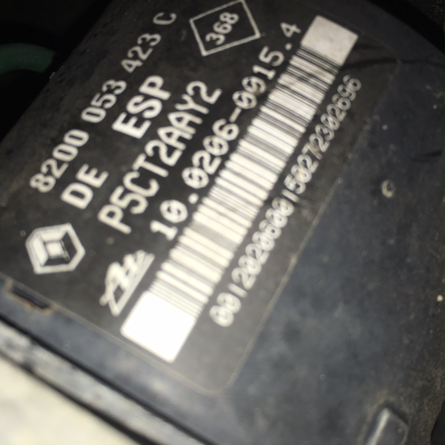

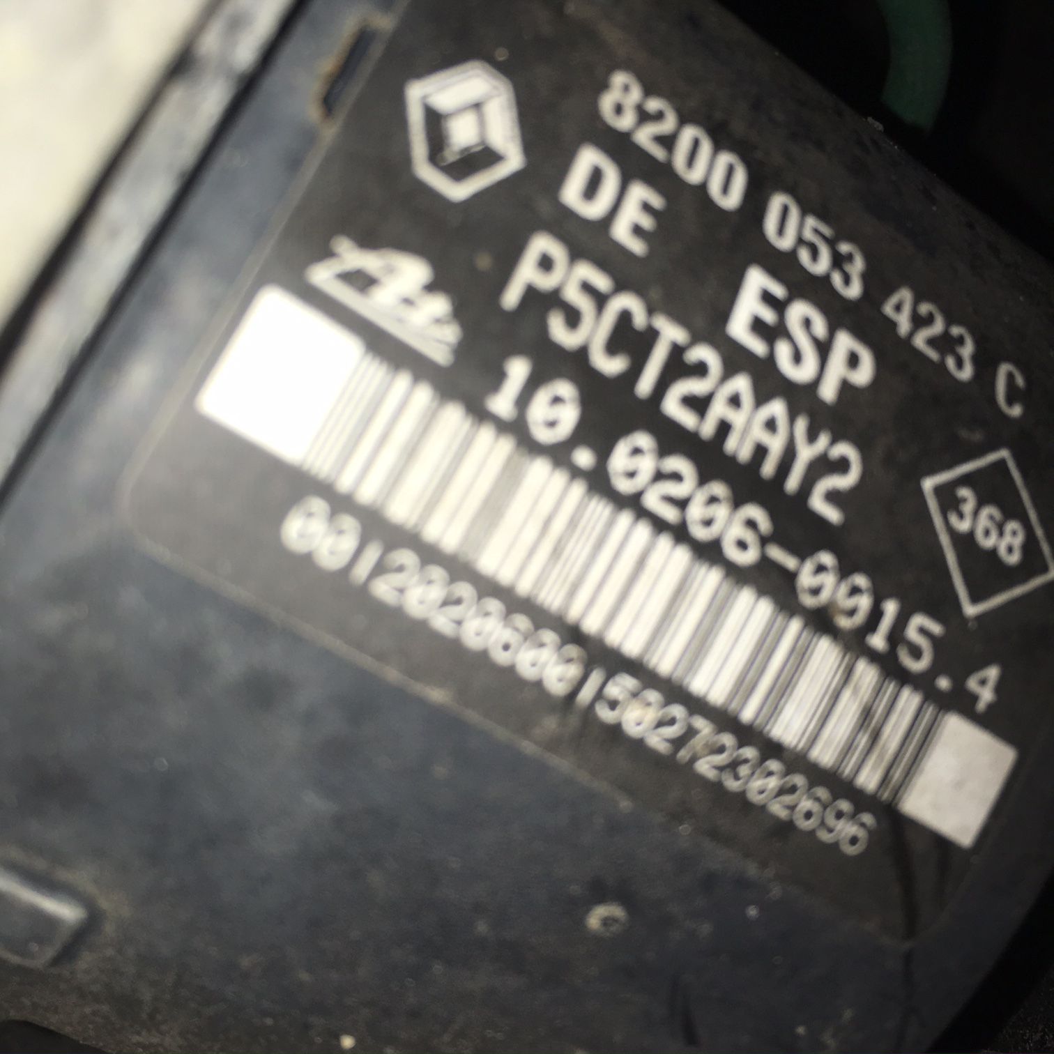

je dois changer mon calculateur, est-ce que les 3 références présentes sur l'image jointe doivent être toutes les mêmes pour trouver une pièce d'occasion compatible ?
Laguna 2 Estate 2.2 dci KGRF06
Message Dim 05 Nov, 2023 12:11
8200053423-C c'est la référence Renault. L'indice C indique une variante de cette référence qui reste normalement compatible avec les -A / -B précédents.
Les autres références sont les références internes de Continental, pas utiles a priori
la ref n'est plus connue dans Dialogys en tout cas.
