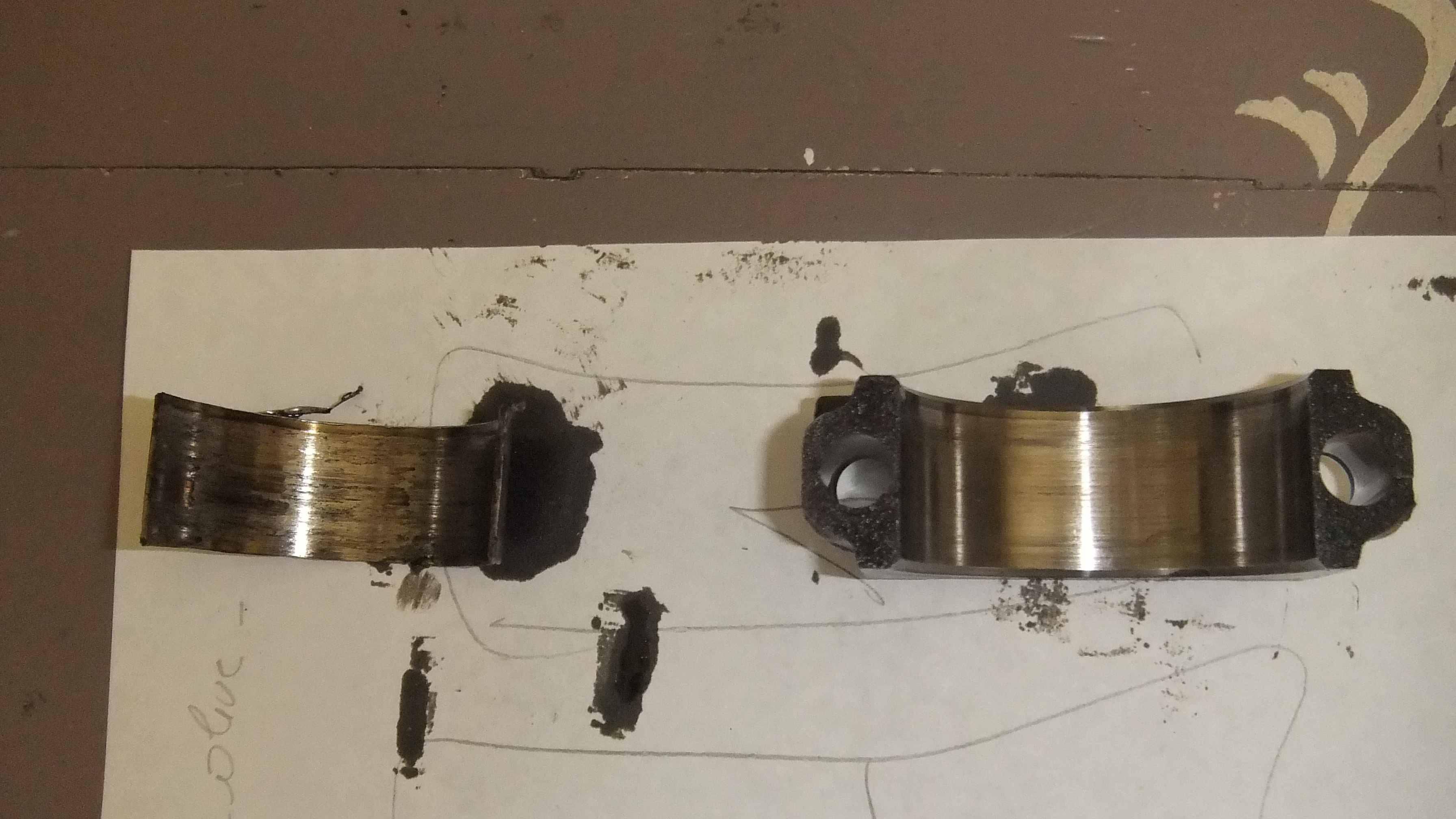

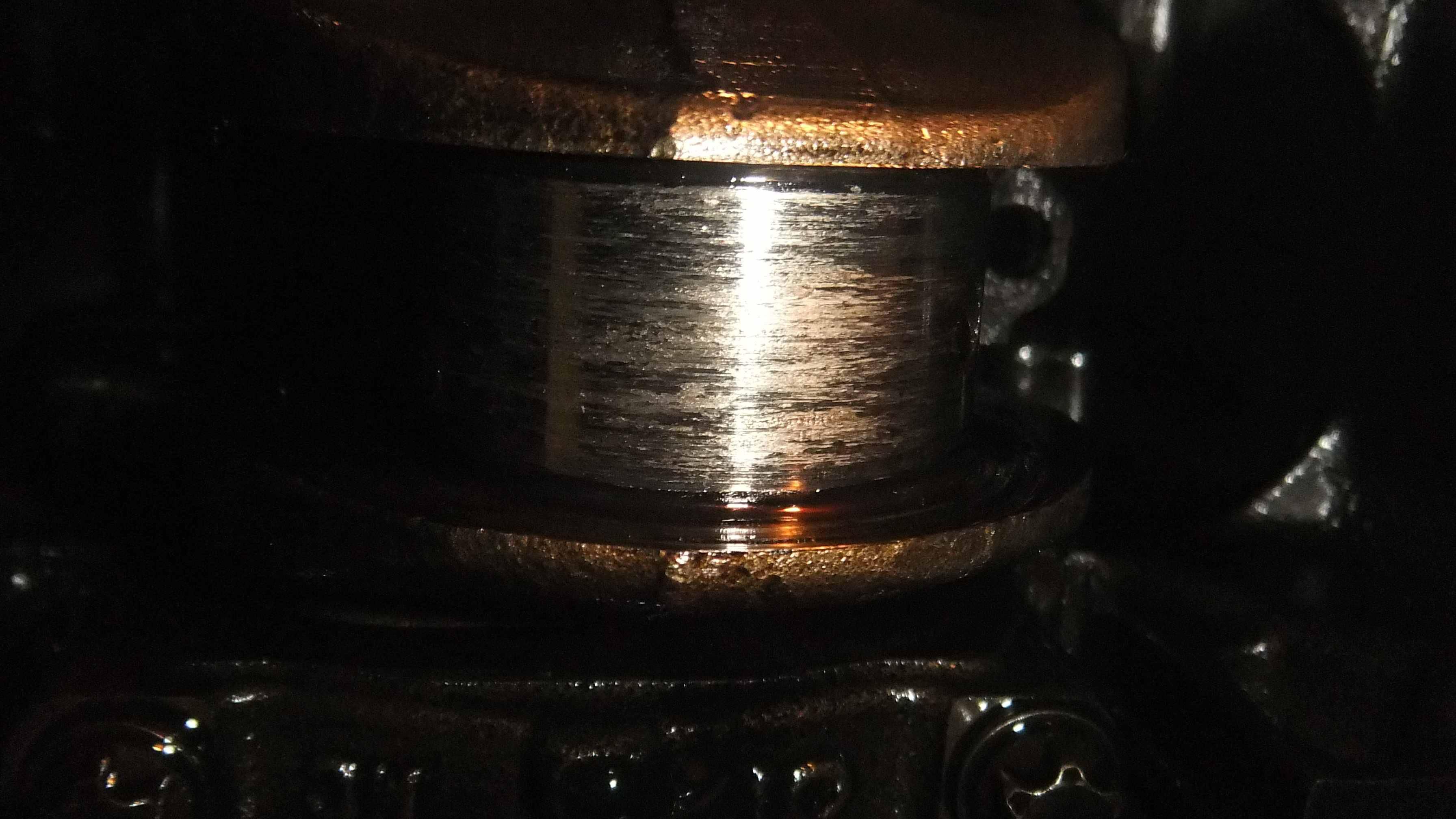

Allez pour le fun voici la photo, çà à bien souffert sur le cylindre 1...
je pense y mettre un moteur d'occasion (trouvé à 1300€ 115000 km).
Bonne soirée
oups avec les photos c'est mieux !
Message Jeu 25 Avr, 2013 19:04
C'est sûr qu'il va marcher beaucoup moins bien.... :ko:
