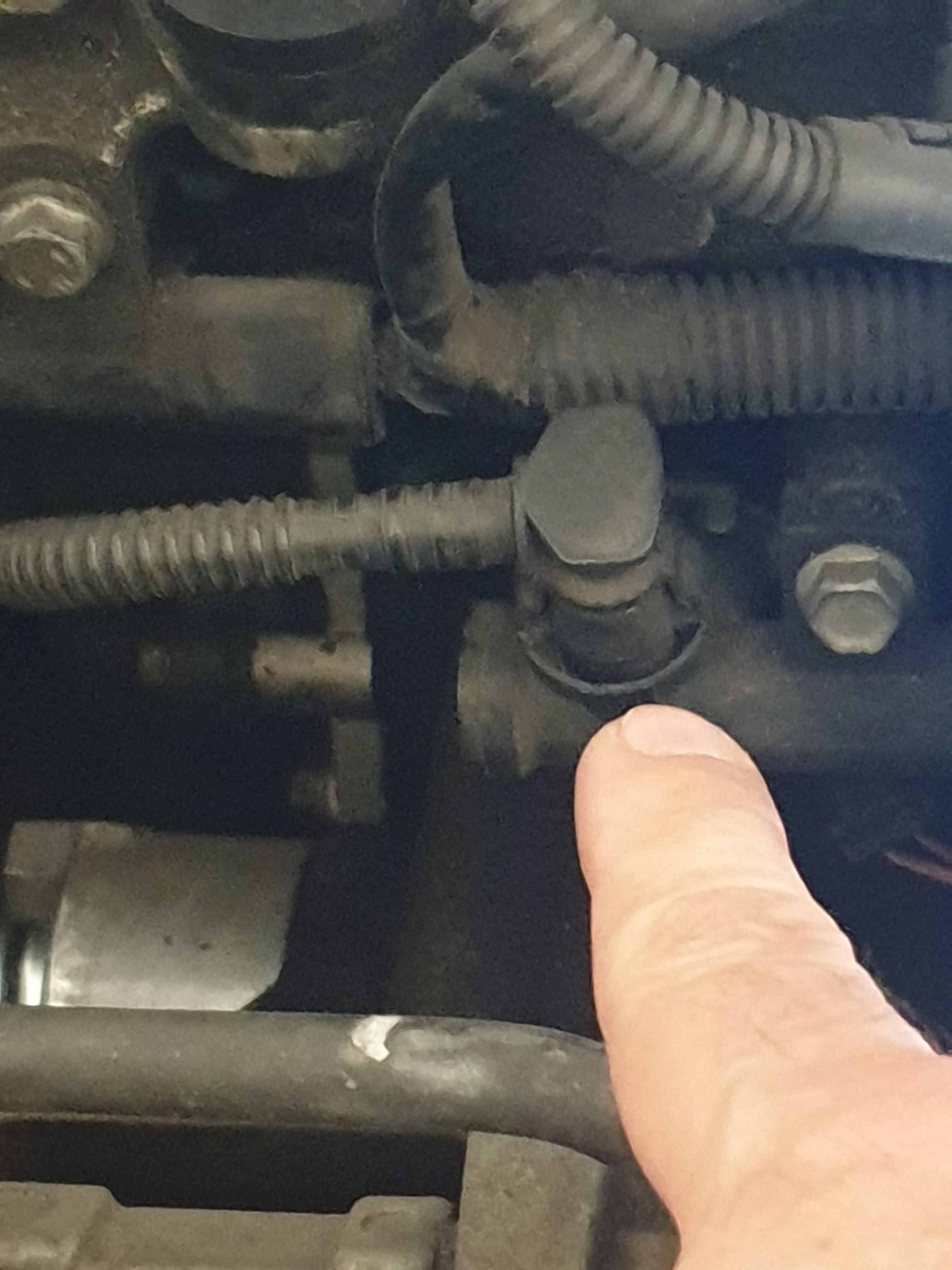

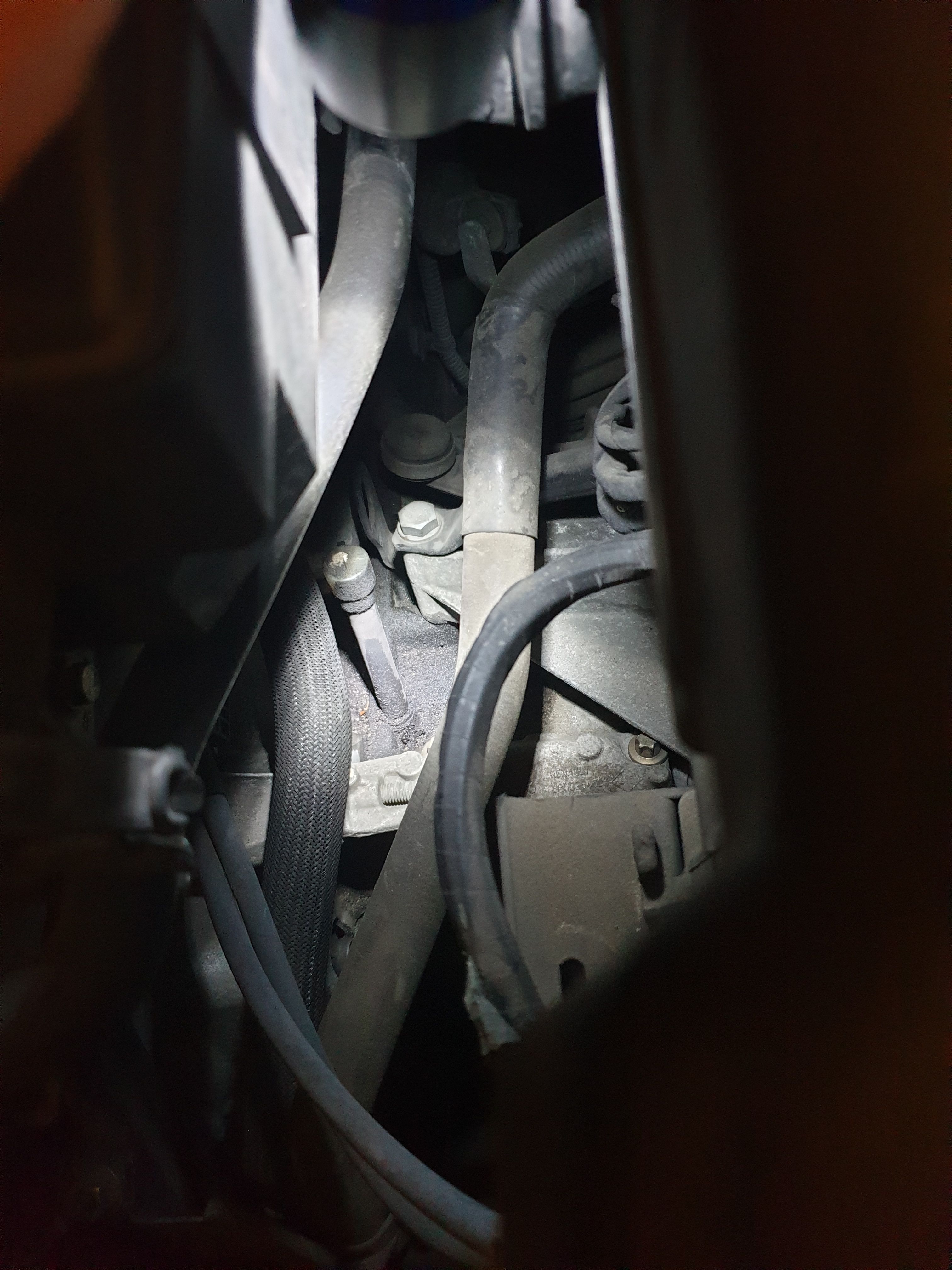

[Laguna II] Arrive essence et huile boite
Es l'arrivée dessence et comment declipser
Es l'orifice de remplissage huile de boîte si oui remplir a débordement et comment
Photo joint
Merci

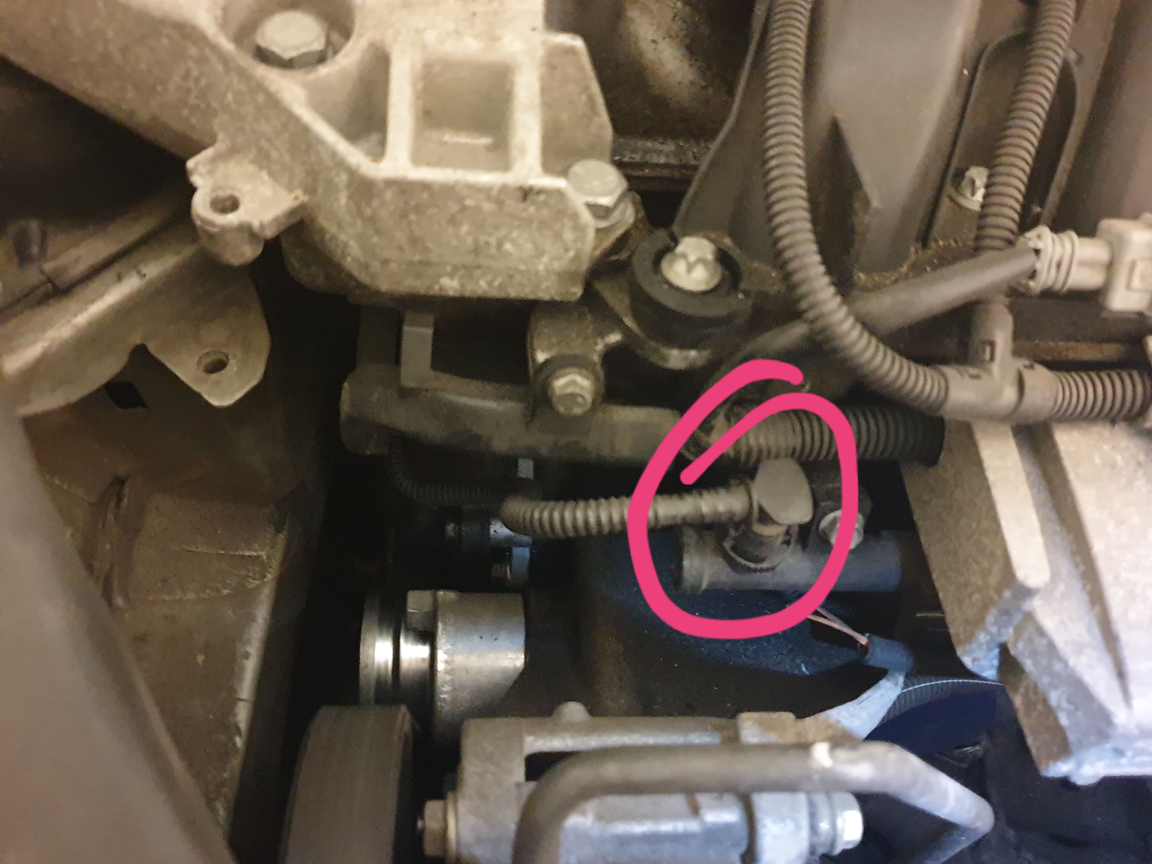

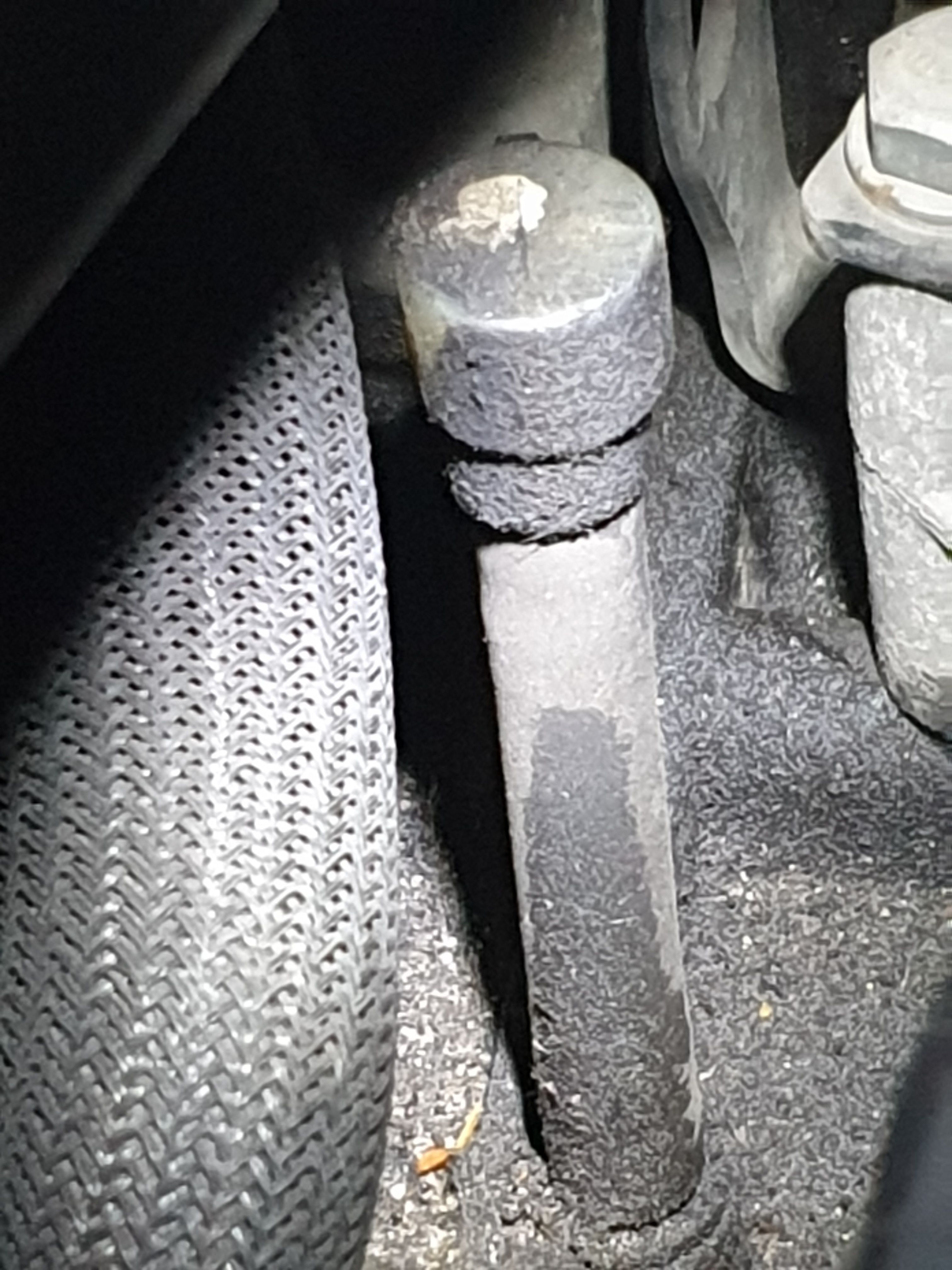

Bonjour et bienvenue.
C'est risqué de nous laisser deviner les mots qui manquent dans vos non questions (une question se termine usuellement par un ? ), on risque de vous faire partir sur de mauvaises pistes.
Pour la boîte de vitesse, la photo montre le reniflard et sa réhausse, et non, il ne faut pas remplir par débordement par cet orifice.

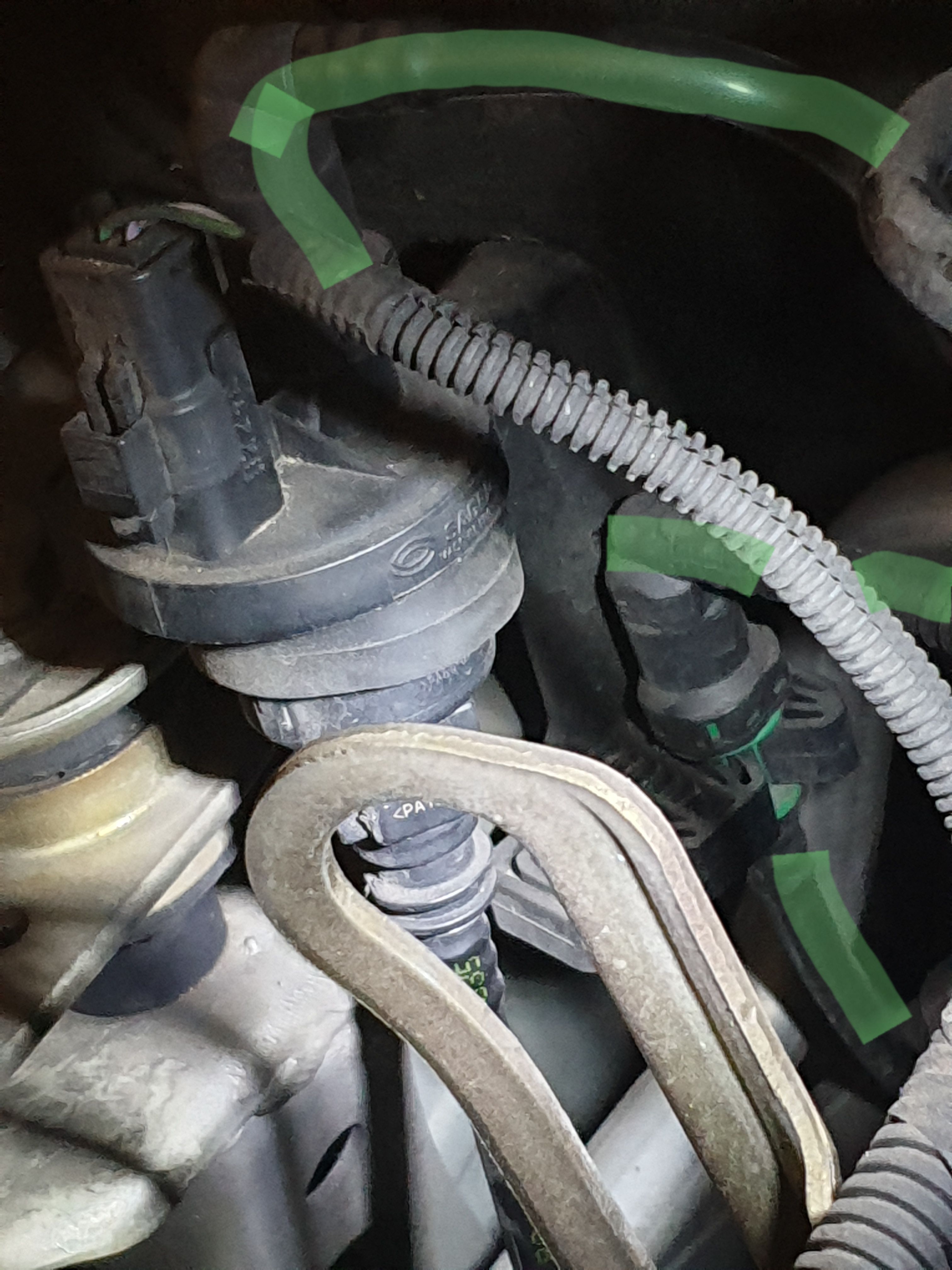

Bonsoir,
pour la tétine d'arrivée d'essence, il faut faire pression sur les cannelures se trouvant devant et derrière (voir flèche verte sur la photo) et tirer en même temps pour la déboiter:
