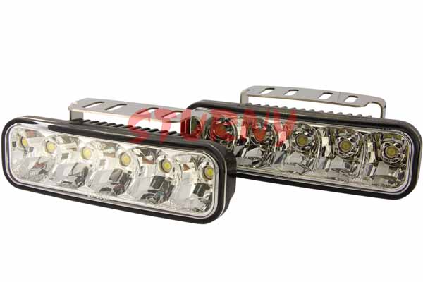

voici une photo a plus de 100€ (PAT MULOT dit moi si ses cela que tu mis)
http://i21.servimg.com/u/f21/11/17/38/41/15262210.jpg
voici les miens :roll:
http://i21.servimg.com/u/f21/11/17/38/41/img_2017.jpg
Pas du tout je n'allais pas mettre un prix fou et j'étais limité par la taille.

donc tu a pris les feux a 39 €90 et tu a un blanc pur , de plus 112mm serai bien car les mien font 125mm et il ma fallu limer du coter du cache antibrouillard ! a+ louis
Désolé après vérification les feux font 156 donc à 44.90€. Je n'ai pas pu les placer dans les ouies entourées de chrome car trop fermé et trop compliqué à installer.

pour les feux ils sont exactement les même que les miens la même fixation ,
mais ils éclaire a peine si ont ose dire bleuté et non un blanc pur comme ex Audi ou Mercédès ,
de toutes façon ils sont fixé avec le double face et du silicone , et fonctionne très bien ,
