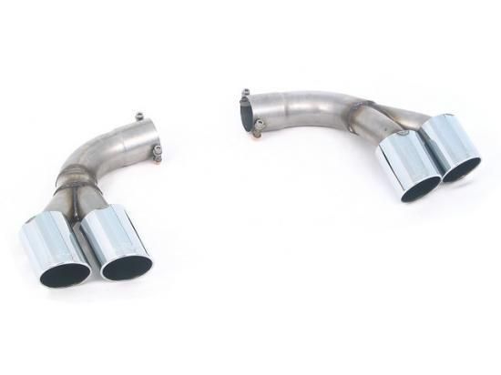

Si tu es bricoleur une idée comme une autre:
http://www.6enligne.net/forum/index.php?/topic/125423-cha..nt-de-pot-sur-530-d/
Message Lun 23 Juin, 2014 08:06
Perso, et ce n'es que mon avis, je trouve que la laguna II ne se prete pas aux sorties de pot apparentes :-/
J'avais pensé mettre un duplex sur la mienne (pour le bruit) mais en faisant en sorte de justement recrée un effet coudé et caché des canules. AU final j'ai laissé l'origine!
La solution pour toi steber23 serait peux etre tout simplement de monter un duplex?
http://www.ebay.fr/itm/Duplex-Dechappement-Silencieux-REN..pt=FR_JG_Auto_Tuning
soit en montant un duplex de laguna III
@pedro78200 : non un duplex c'est bien trop chère, ce n'est pas du tout mon projet je voudrais juste donner un style sport pour mois d'une centaine d'euro pour les embouts d'échappements.
@PAT MULOT : J'aime bien le deuxième lien, c'est pas mal du tout, peut -être qu'ils dépassent un peu trop par contre.
Sinon sais-tu quel embout est-ce ? Et comment le bricoler ?
(Oui je suis bricoleur)
Merci

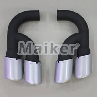

ben sinon moi j'avais pensait a mettre ce embout avec un tube qui correspond au silencieux d'origine
ligne coudée vers le bas --> c'est une norme pas trop vieille pour les Diesel (regardes bien la tronche des canules sur les 407 / 607 c'est du factice les chromes (en même temps ils sont moins sales ... ) )
ouai je sais j'ai deja vu sa
mais bon tu vois le problème sur nos Laguna c'est qu'ilya deux sorti qui es avec le silencieux, donc je trouve que sa fait trop moche sur les Laguna quand tu vois la voiture de derrière.
Mais bon a part sa je ne sais pas comment ajouter.

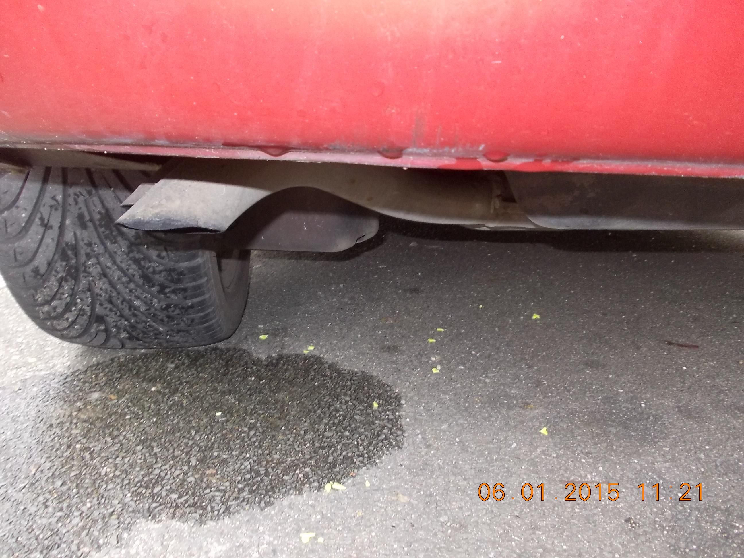

bonjour je reviens sur le sujet alors donc depuis tout ce temps que je recherche ben je n'ai pas trouvé le bonheur, donc voici une des photo prise de mon silencieux avec les sorti du silencieux d'origine.
Donc ma question es de savoir comment fait on pour ajouter un embout sur c'es model sa
Merci
Message Mar 03 Fev, 2015 16:02
Cette sortie est faite pour éjecter les gaz d'chappement dans la couche laminaire qui s'écoule sous l'auto, ce qui évite aux turbulences de trop se charger de suie et de venir salir ton hayon.
Ajouter un embout va donc conduire à salir le hayon, ce qui en terme d'esthétique, si c'est ce dont on parle, n'est pas top.
Si tu laves ton auto toutes les semaines, les salissures sont supportables
=> il faut scier les canules d'origine et venir rabouter (soudure ou collier) des canules coudées qui débouchent dans une découpe à faire proprement dans le bouclier
Un embout simplement ajouté sur la canule série va violemment réduire la garde au sol arrière et l'angle de sortie, donc l'embout va se rayer, voire s'arracher au moindre ralentisseur.
