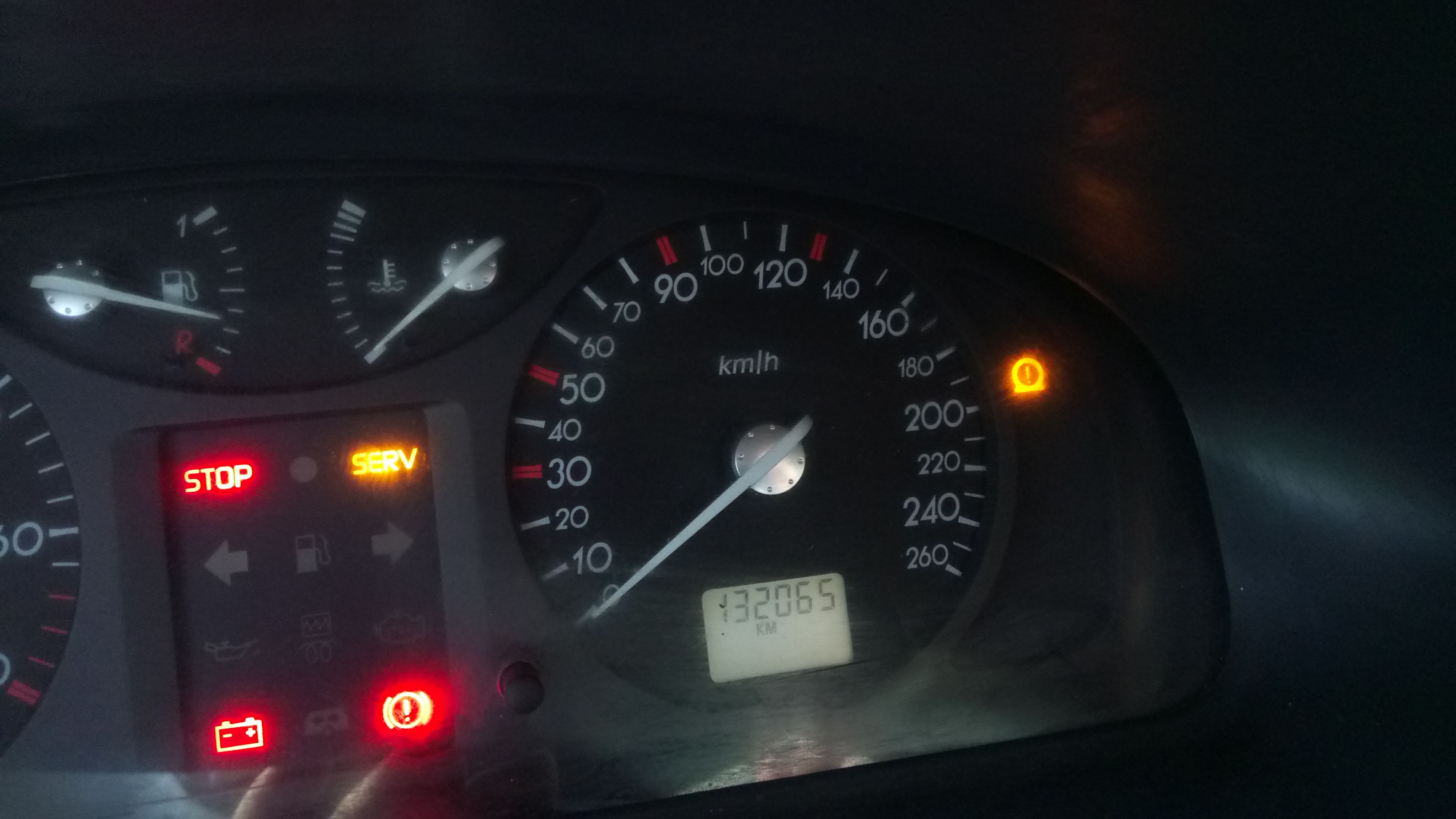

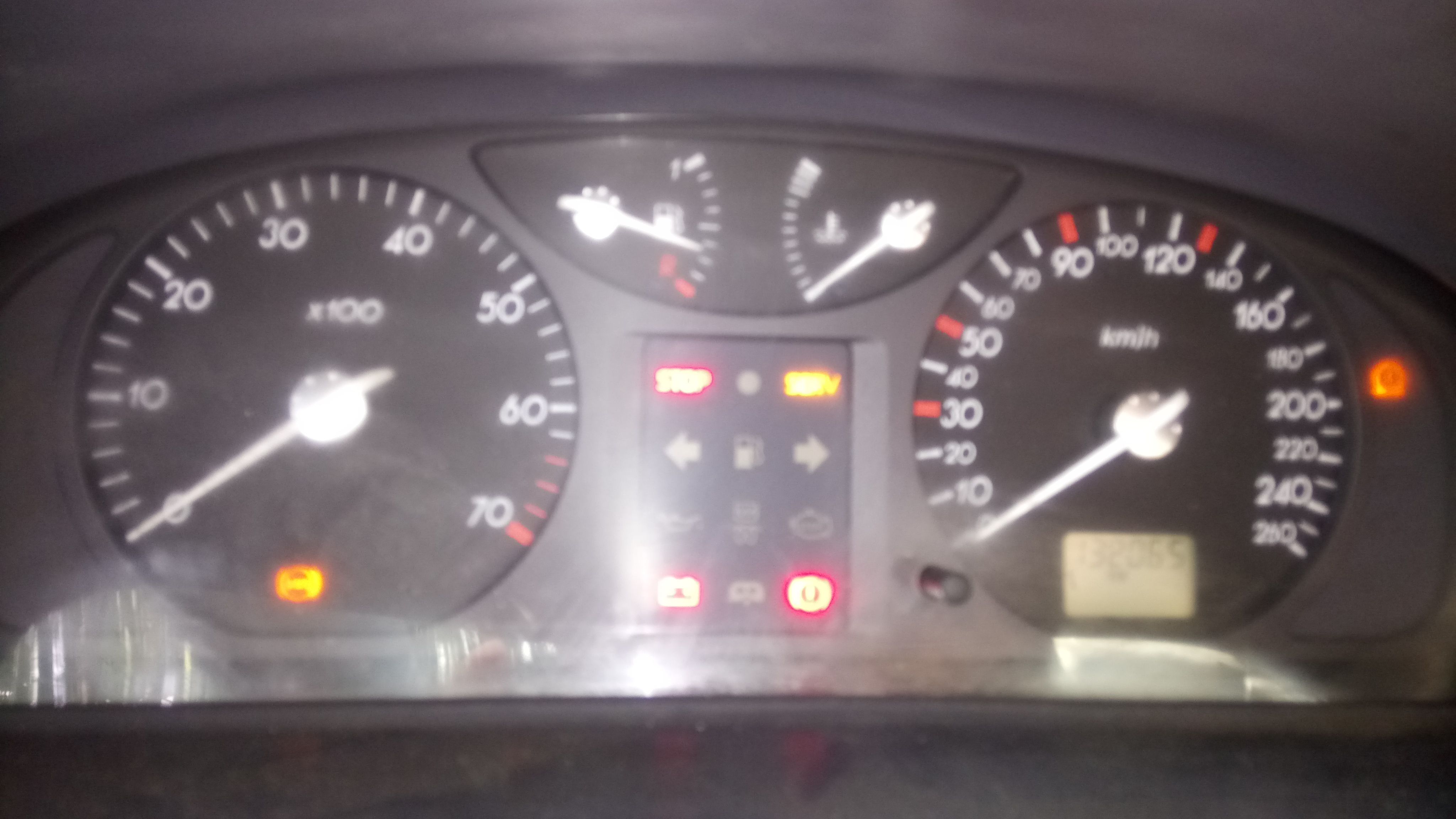

Bonsoir j'ai lus pas mal de sujet ici concernant mon problème mais j'ai quelque question j'ai une laguna 2 phase 1 de 2001 132000km j'ai le voyant abs service et frein à main et l'autre je ne sais pas peur de dire une erreur j'aichanger les plaquettes et vérifier les capteurs toujours le même problème merci pour vos réponses j'ai chercher mais pas de réponse sur ce modèle essence

Il y a de fortes chances que ton boîtier ABS soit hors d'usage. Ce sont généralement des soudures qui lâchent sur la carte électronique. C'est une panne connue :(
Le prix de la réparation est de 1300€... si ton garagiste trouve une pièce (ce n'est pas le cas pour ma voiture qui date de 2002).
Le prix d'une réparation coûte environ 500€.
Il faut faire réparer rapidement. Ton véhicule n'a plus d'ABS ni d'ESP, il devient dangereux à conduire. En cas d'accident, tu risques d'avoir des soucis avec ton assurance si l'expert tombe sur le fait que des organes de sécurités sont en panne;
Le dernière voyant que tu cherches, c'est l'ESP, c'est un voyant en forme de triangle avec un zigzag dedans :

Vu l'age de la voiture, essaye de trouver un réparation. Le remplacement de la pièce va couter plus cher que le prix de la voiture à l'argus. (ou presque).

C'est une crevaison lente. Vérifie la pression des 4 pneus.
Essaye d'activer/désactiver l'ESP avec le bouton .. pour voir si le voyant s'allume.
Sa peut régler le problème des dégâts deux voyant ça ?
Message Jeu 11 Avr, 2019 13:04
Je n'ai pas compris la question.
Le voyant crevaison lente peut s'éteindre si tu refais la pression de tes pneus.
Le voyant d'ABS ne s'éteindra pas sans réparation du bloc ABS qui est en panne.
