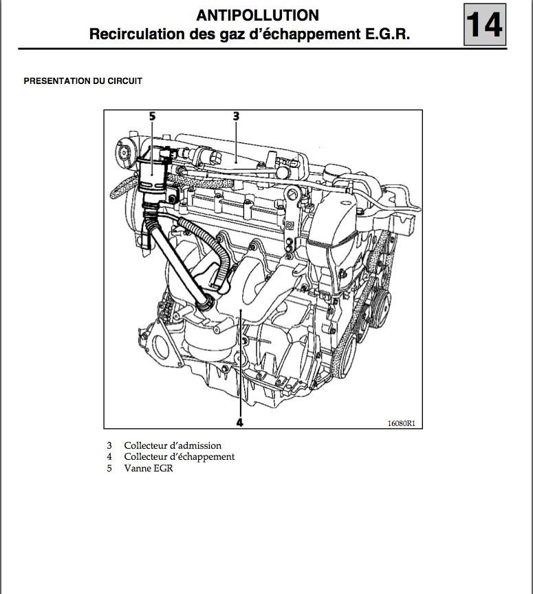

Je n'ai pas de Laguna2 IDE mais une petite doc qui traite de ce moteur F5R 700 dans la revue l'expert Automobile ...
la vanne EGR y est peu citée : rien dans l'éclaté moteur .. pas trouvé non plus les fils de commande du calculateur d'injection .. mais il y a dans le calculateur plusieurs fils "actuateurs" sans préciser de quel actuateur il s'agit.
Par contre dans la procédure de démontage du moteur de la laguna2 IDE F5R 700 la vanne EGR est citée à plusieurs reprises car il faudrait la démonter pour accéder à d'autres pièces
Quant à la photo ci dessus, je ne sais si elle sort d'un manuel Laguna2 IDE F5R 700
Tout ce que je peux dire c'est qu'on a EXACTEMENT la même dans la note technique 3218A traitant du F5R 740 de la Megane1 (même paragraphe 14, même référence dessin 16080R1)

Ce croquis est issu d'un MR de Megane et non de Laguna :wink: que j'avais effectivement sorti lorsque la question de la vanne egr sur le 2,0 ide de la Laguna s'était posée et où nous étions quelques uns à la chercher, pensant que les moteurs étaient les mêmes sur les 2 véhicules.
Si tu avais lu le topic que tu donnes en référence jusqu'au bout tu aurais pu constater que nous étions arrivés à la conclusion que la vanne egr n'était présente que sur la version du F5R de la Megane :wink: , information que l'on peut d'ailleurs retrouver sur le forum Megane (mais contredite aujourd'hui par ceyal).
Intéressant. Dommage qu'elle ne figure pas dans l'éclaté :( .
Etonnant quand même qu'on la voit sur les photos du 740 et pas sur celles du 700.
Si jamais tu avais plus d'infos, je crois qu'on est plusieurs ici à être preneurs :wink: .

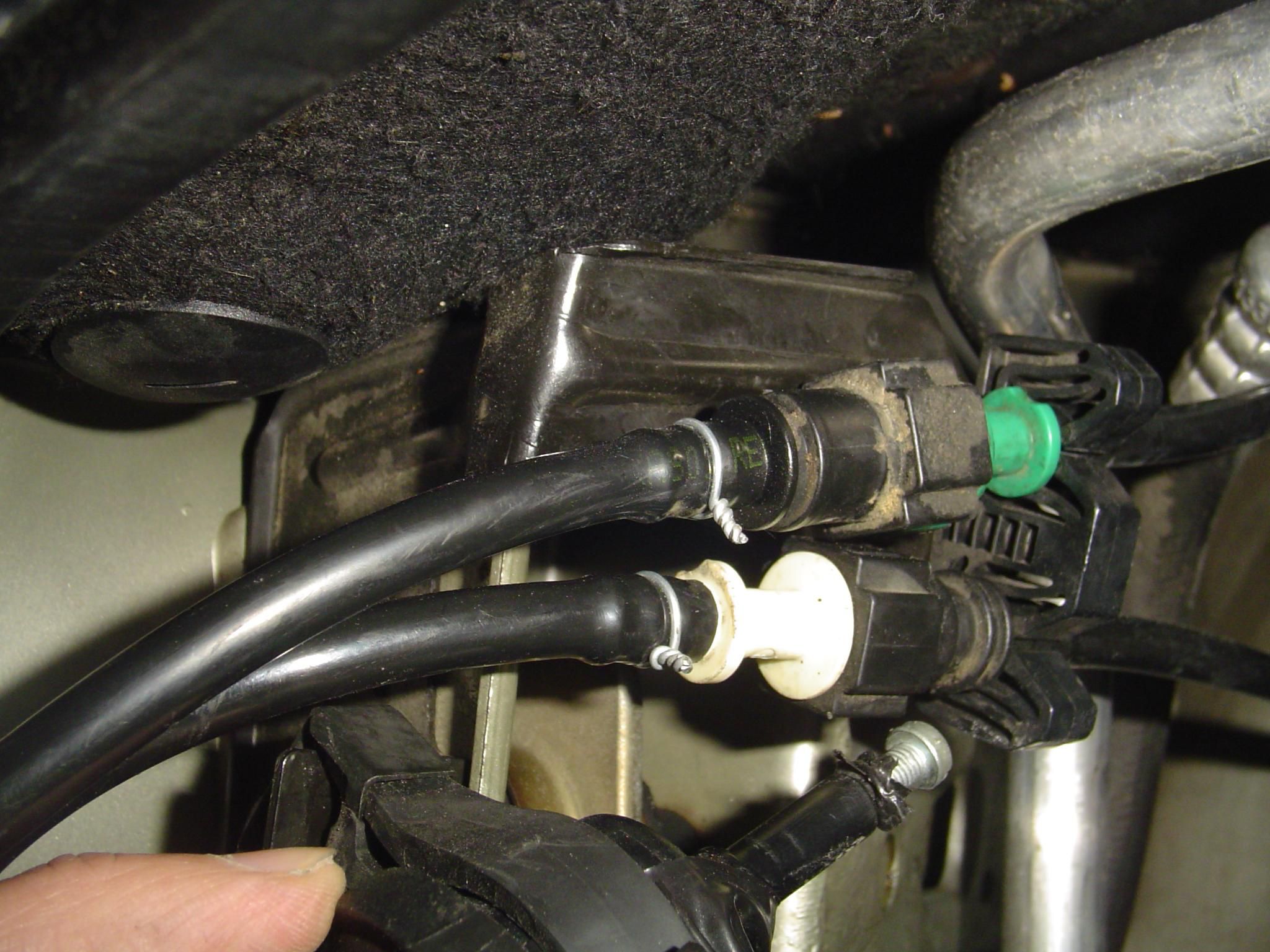

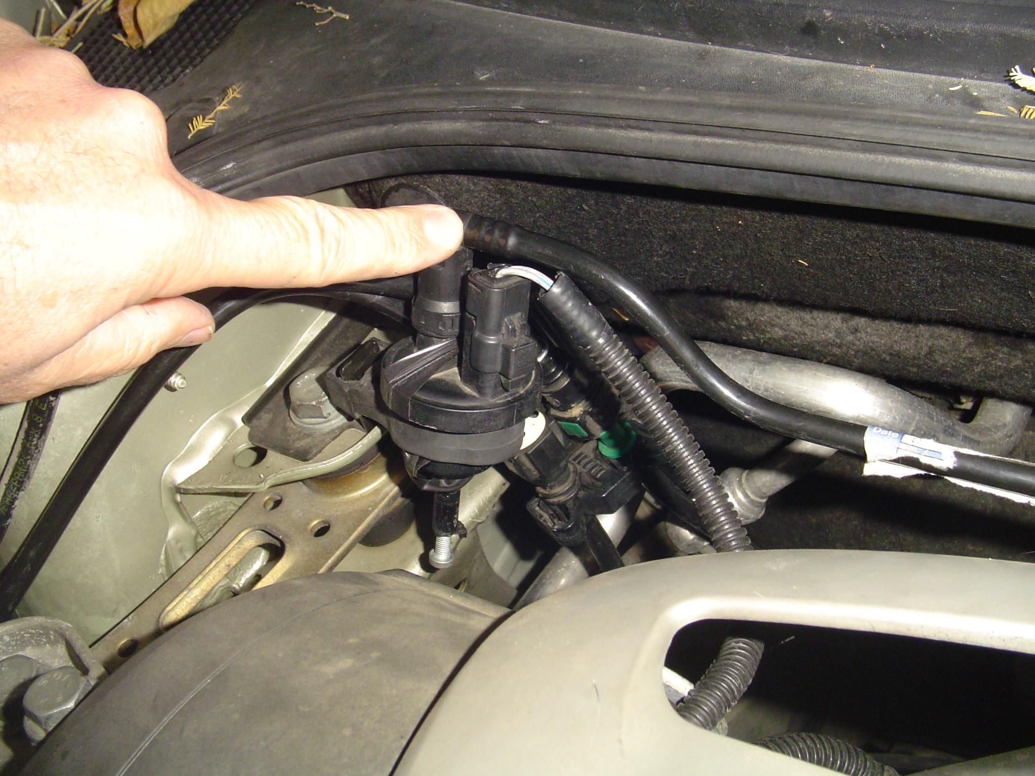

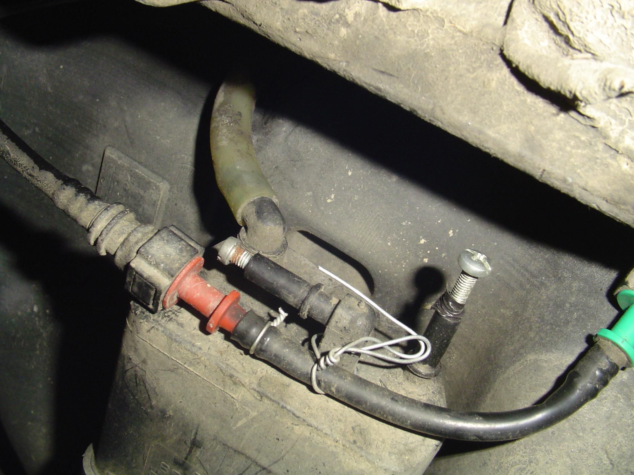

J'ai l'impression que cette vanne EGR existe bien, qu'elle est à fonctionnement pneumatique et qu'elle est intégrée à la culasse.
Laguna III Estate / diesel 2.0 dCi 175 / Initiale BVA 4RD / noir nacré / février 2012 / 175.000km / K91-KTD9-KTD9GE-EA3-NV676-201202-M9R857-C000268-AJ0101-EGL0091
Clio IV Estate / 1.5 dCi 90 83g / Business / gris platine / oct 2014 / 155.000km / K98-KHAL-17RJL0H-FRAN-EA2-TED69-201406-K9K608-R090061-JR5335-R117400

ATTENTION ICI SOLUTION PROBLEME INJECTION DEFAILLANTE MOTEUR CHAUD SUR IDE
Avertissement : les modifications ci dessous seront faites aux risques et périls des propriétaires du véhicule. J'informe les propriétaires d'ide de ce que j'ai fait, je ne les encourage pas à le faire. Je ne peux pas être tenu pour responsable de ce que vous faîtes sur vos véhicules. Les modifications ci dessous interdisent la vente du véhicule.
Type de panne : injection défaillante sur laguna IDE lorsque le moteur est chaud (pour moi 10 km en route campagne), lorsque vous roulez au pas le moteur se met en mode dégradé ou se coupe complètement. A froid le moteur tourne comme une horloge.
Historique de mon véhicule : la même panne est survenue il y a 15000km, changement de pompe HP, de régulateur, et de capteur pression. Fonctionnement parfait du véhicule puis récidive au bout de 15000km.
Premier test : refroidir la rampe injection, j'ai fait fondre des glaçons sur la pompe HP ça marche, le moteur retourne comme une horloge pendant un certain temps. Refroidir l'autre bout de la rampe avec des glaçons (base des régulateur et capteur de pression) ça marche aussi. Il est aussi possible de refroidir la rampe en versant de l'eau froide sur la pompe et sur la rampe (1/2 litre suffit à faire redémarrer le moteur) cela peut être utile en cas de panne. Ayez toujours une bouteille d'eau dans votre véhicule cela vous permettra peut être de rentrer chez vous ou d'aller jusqu'à un garage. Je ne pense pas que le moteur se mette en mode dégradé et encore moins se coupe lorsqu'on roule à plus d'une certaine vitesse.
Conclusion du premier test : ce n'est pas la seule pompe HP qui se grippe en chauffant, il y aurait bien un problème de température.
Un fait : L'essence très chaude à la sortie du régulateur retourne dans le tuyau d'arrivée d'essence en basse pression.
Première hypothèse : à ce moment si la pression du système basse pression est insuffisante (4 à 5 bars) l'essence passerait à l'état de vapeur, celle ci retournant à la pompe HP engendrerait une chute brutale de pression, interprétée comme une fuite d'essence par l'ordinateur d'où : injection défaillante et coupure moteur.
J'ai vérifié mon circuit basse pression essence, pression OK 4 à 5 bars. Comme la pompe essence basse pression dans le réservoir faisait un petit bruit bizarre je l'ai changée quand même et cela n'a pas réglé la panne. Je me suis dit que c'était peut être la température alors j'ai changé le caloristat (bien que l'aiguille température était dans une zone normale), cela n'a pas réglé la panne.
Deuxième test :
Avertissement : toutes les manipulations suivantes (débranchement des tuyauteries essence) doivent se faire moteur froid. ATTENTION RISQUES D'INCENDIE D'EXPLOSION ET DE BRULURES GRAVES.
Pour faire le test, j'ai récupéré de la tuyauterie essence avec raccords rapides sur des Renaults dans une casse (coût 5 euros, en fait on donnait ce qu'on voulait!). Il faut un tuyau femelle-femelle d'au moins 1m20, un tuyau d'au moins deux mètres avec un raccord femelle et pour les modifications définitives il m'a fallu en plus 3 raccords males.
Le but du test est de ne pas faire retourner l'essence en sortie de rampe injection vers la pompe HP. Donc moteur froid et contact coupé bien sûr (attention quand on enfonce la carte de démarrage la pompe à carburant se met à fonctionner!), j'ai débranché le tri raccords d'alimentation essence : arrivée essence-régulateur en bout de rampe-pompe HP. Avec le tuyau femelle-femelle de 1m20, je raccorde l'arrivée essence à la pompe HP. Je raccorde ensuite la sortie essence au niveau du régulateur en bout de rampe avec le tuyau femelle de 2 mètres et je place la sortie du tuyau dans un jerrican essence posé par terre à coté et en dehors du véhicule. Et la BINGO! le moteur tourne dans cette configuration pendant une heure sans défaillance injection. Attention au débordement du jerrycan!
Comme j'ai utilisé une rallonge de tuyau transparente, j'ai observé des bulles de gaz à la sortie essence. Au début j'ai pensé que c'était de la vapeur d'essence (essence chaude à la pression atmosphérique à la sortie). Mais en fait, il y avait des bulles de gaz dès le démarrage à froid, j'ai capté ce gaz dans un petit flacon d'essence retourné, j'ai refroidi l'ensemble au congélateur et ce gaz ne se dissout pas donc ce n'est pas de la vapeur d'essence mais de l'air!!!
Conclusion sur la panne : de l'air s'accumule dans la rampe injection et comme il retourne en boucle vers la pompe HP cela finit par poser des problèmes de chutes de pression, interprétés par le calculateur comme une fuite de carburant. L'air se dilate avec la chaleur et prend donc plus de place, raison pour laquelle la panne disparait provisoirement quand on refroidit la rampe. D'où vient cet air? Probablement de la pompe HP, sans en être sûr je dirais que les pistons aspirent de l'air coté ressort.
Pour moi, pas question de rechanger une pompe HP qui ne tient que 15000km et malheureusement j'ai dépassé la garantie de un an. J'ai donc décidé de renvoyer l'essence qui sort du régulateur vers le réservoir d'essence. Pour cela j'ai utilisé le circuit du canister.
1)J'ai gardé le raccord direct arrivée essence vers pompe HP (celui que j'avais installé pour le test)
2) J'ai débranché le tuyau inférieur (attention pas le supérieur qui va vers l'admission d'air) de l'électrovanne de canister (tuyauterie parallèle à l'arrivée d'essence coté courroie distribution) (cette vanne envoie les vapeurs d'essence dans l'admission d'air), j'ai bouché l'électrovanne avec une vis. J'ai connecté la sortie essence régulateur pression en bout de rampe injection sur le tuyau qui va au canister (celui que j'ai libéré en débranchant l'électrovanne) avec un tuyau femelle -male d'environ 60cm.
3) j'ai débranché les deux tuyaux du canister (sous le chassis au niveau du passager arriere gauche) et je les ai connectés ensemble par l'intermédiaire d'un raccord male male avec 10 cm de tuyau. L'essence sortant de la rampe à injection se déverse maintenant dans la partie supérieure du réservoir d'essence. J'ai bouché les 2 trous du canister avec deux vis.
4) ce montage supprime la mise à l'air du réservoir d'essence, j'ai fait un petit trou dans le bouchon de remplissage d'essence.
J'en suis à deux pleins et 1400km sans problème. Parfois un démarrage difficile, à froid et après immobilisation longue, il est possible que l'arrivée d'essence se désamorce un peu quand le moteur ne tourne pas. Enfiler la carte deux fois avant de démarrer réamorce mieux le circuit.
J'ai bien fait attention à l'étanchéité de tous les raccords et bien arrimé la tuyauterie ( attention surtout à la proximité des courroies et au niveau du canister, ne pas laisser une boucle pendre sous le chassis).
Pour fabriquer ma tuyauterie j'ai ré-embouti mes raccords rapides en chauffant au décapeur thermique, en graissant les embouts puis j'ai assuré par un cerclage métallique. Pour l'instant j'utilise le véhicule dans un rayon de 30 km autour de chez moi.
Il serait intéressant de vérifier si tous les propriétaires d'ide ont le même circuit d'essence : retour de la sortie de rampe injection vers l'alimentation de la pompe hp. Notamment ceux qui n'ont pas de problèmes, enfin s'il y en a?

Sur l'image suivante vous voyez le canister les deux fiches femelles ont été débranchées et raccordées par un raccord male male de 10cm
Sur l'image suivante vous voyez l'électrovanne de canister, elle sert à renvoyer les vapeurs d'essence du réservoir dans l'admission d'air. C'est un système anti pollution qui n'est pas indispensable au fonctionnement moteur. J'ai le doigt sur le raccord qui va à l'admission d'air, celui là on n'y touche pas, on débranche en dessous et on bouche l'électrovanne avec une vis, sinon il y aura une prise d'air dans l'admission d'air .
la vue détaillée suivante : le raccord male blanc est fiché dans le raccord femelle noire du circuit canister, il est relié au raccord femelle blanc de la dernière photo (celui de la sortie de rampe injection à coté des régulateur et capteur de pression). Le raccord male vert c'est l'arrivée d'essence, il est relié à la pompe hp par un raccord femelle femelle.

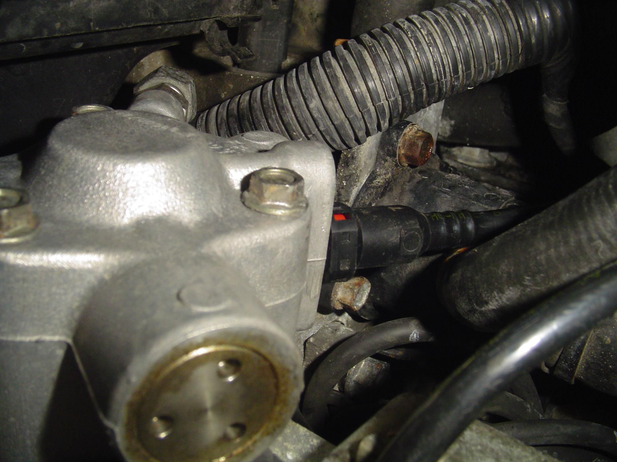

Voici la pompe HP avec son arrivée d'essence

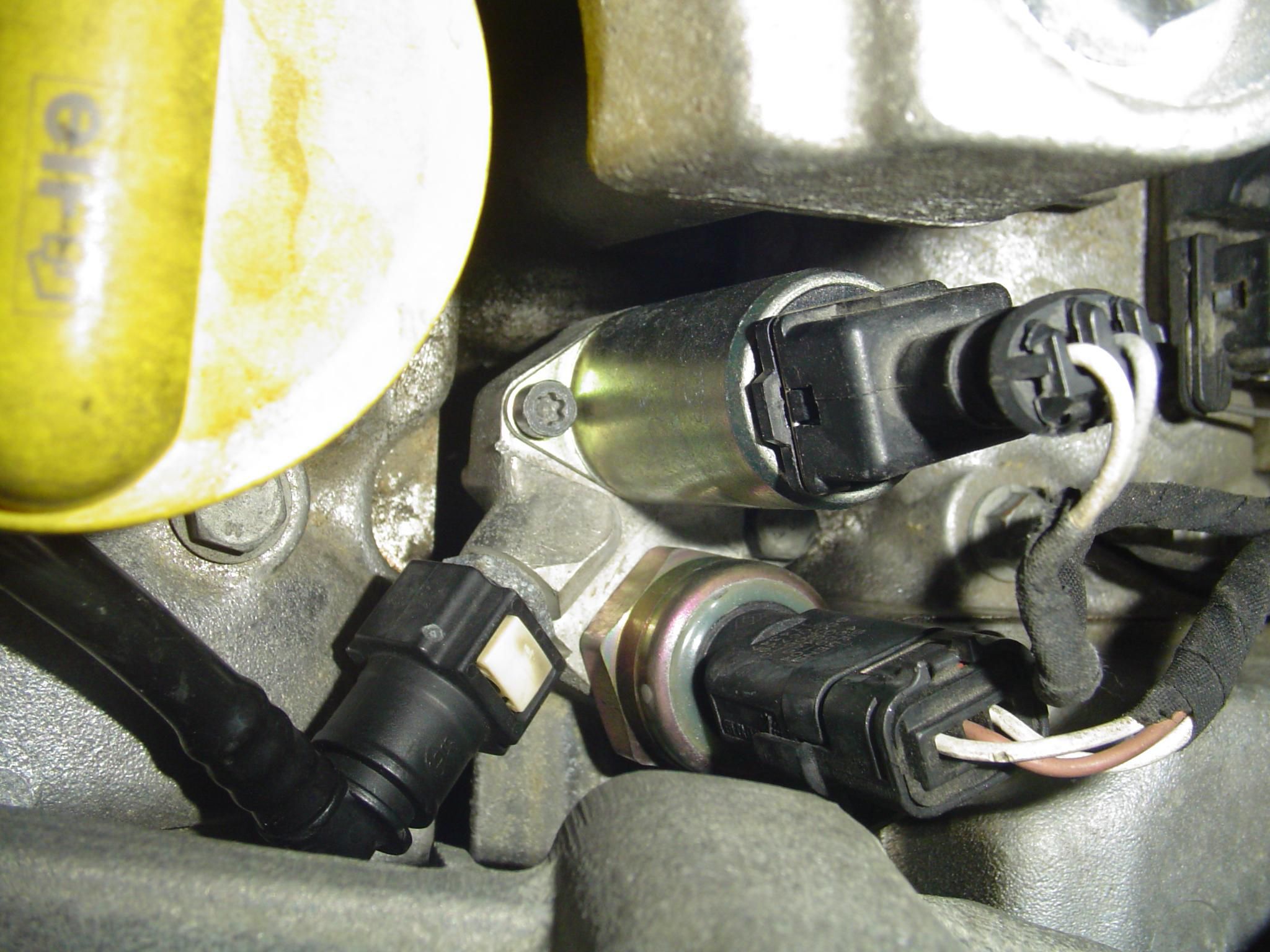

Voici la sortie d'essence en bout de rampe injection, près du bouchon d'huile, le régulateur à deux fils, le capteur trois fils.
Voilà vous avez tout vu et vous savez tout, si un ingénieur Développement moteur Renault passe par là, dites à la Direction que je suis d'accord pour venir au Siège pour donner des cours de diagnostic et fiabilité moteur. Mon prix est de 3000 euros de l'heure! Cela remboursera mes frais inutiles dans vos concessions! Faire des moteurs qui posent des problèmes est humain, ne pas accompagner et soutenir ses clients mais en profiter pour les saigner à blanc n'est pas excusable. Comme dit le post précédent : 300% d'augmentation...... de nombreux procès pourraient être gagnés.
